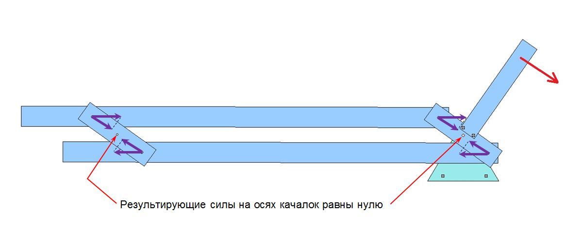

давайте так, вот картинка
будем считать что это подъёмник на котором вы сидите с левой стороны, а я тяну за рычаг  с силой указанной красной стрелкой стремясь вас поднять. При этом я создаю крутящий момент на правом наклонном звене.  Естественно я вас никуда не подниму. Но, теперь я вам говорю, а создайте мне на наклонном левом звене силу препятствующую его повороту, момент обратный мной прилагаемому к правому звену. Каким образом? а вот таким
И, О ЧУДО, как только вы создали на левом наклонном звене вращающий момент противоположный мной прилагаемому,  я начинаю вас поднимать на образовавшемся  рычаге.
Вот второй случай соответствует муфте нагруженной моментом. И не понимать этого, я уж даже не знаю как назвать..
voleg
Если вас не устраивает способ создания момента на левом звене, подведите к его центру гибкий вал и создавайте момент с помощью него, я вам гарантирую что образовавшийся рычаг начнёт врашаться  относительно опоры нарисованной в виде треугольника.
voleg
Если вы не поняли как это работает, объясняю, момент прилагаемый к выходной муфте обратный моменту на входной, препятствует изменению расстояния между серьгами в направлении НОРМАЛЬНОМ К ПРОДОЛЬНЫМ СИЛАМ на серьгах, и при равенстве этих этих моментов по модулю, серьги становятся жёстким плечом на котором ось ведомой муфты поворачивается вокруг оси ведущей.

При этом я создаю крутящий момент на правом наклонном звене.Естественно я вас никуда не подниму.
       Почему не поднимете. Ведь я по Вашему сижу, значит подо мной и тягами есть точка опоры. Вы крутите ручку, параллелограмм раздвигается по высоте и я поднимаюсь на небольшую высоту, ограниченную размером наклонного звена в вертикальном положении.
      Вот я его и задал своим весом во время сидения.
И, О ЧУДО, как только вы создали на левом наклонном звене вращающий момент противоположный мной прилагаемому,я начинаю вас поднимать на образовавшемсярычаге.
       ЧУДО произошло сразу в первой серии картины.
       Ничего подобного! В серьговой муфте нет таких боковых сил, которые вы искусственно прикладываете в своем примере (Силы трения в подшипниках не учитываем).  Силы в Вашем примере будут действовать так, как дополнено на рисунке (снизу)

Если вас не устраивает способ создания момента на левом звене, подведите к его центру гибкий вал и создавайте момент с помощью него, я вам гарантирую что образовавшийся рычаг начнёт врашатьсяотносительно опоры нарисованной в виде треугольника.
      Как работает серьговая муфта благодаря нашей дискуссии уже известно всем участникам и читателям ветки.
не юродствуйте. Вы не поняли что речь идёт о подъёме на плече рычага?
voleg
не юродствуйте. Кто вам сказал что вы сидите на верхней серьге?
И потом, ранее Вы отчаянно бились за выкашивание оси промежуточного вала и грозились в пух и прах разбить мои боевые порядки неотвратимостью этого вывода. Куда подевалась Ваша армия?
вы что, не поняли объяснение? Вы не поняли что, на серьги действуют силы направленные не только продольно? Повторяю,  момент на выходной муфте обратный моменту на входной создаёт на серьгах силу препятствующую изменению расстояния между ними в направлении ПО НОРМАЛИ  к продольным силам в серьгах. Если вы это не понимаете или отказываетесь понимать, то говорить с вами вообще не о чем, вы полный ноль в механике. Прожектируйте чё хотите.
