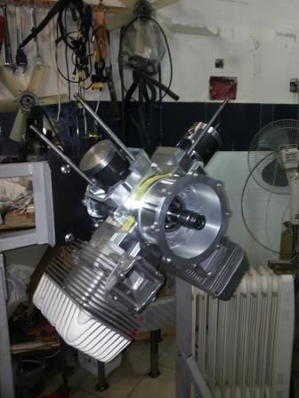

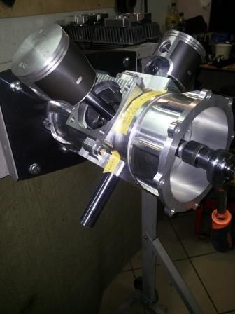

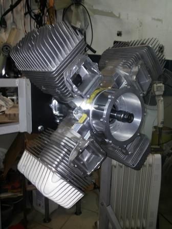

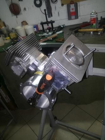

Не, все так. По-другому низзя...Только поршневые пальцы "не так поставленные" мозг выносят..

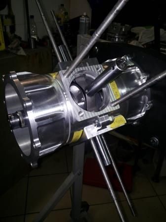

Красота!А верхняя головка штока вворачивается на резьбе и стопорится штифтом?Пробная сборка...
Андрей, просто штифт. Проверено, работает.А верхняя головка штока вворачивается на резьбе и стопорится штифтом?
На двухтактном видимо работает. А вот на 4 тактном я бы так делать не стал бы....Проверено, работает.
Согласен. У меня традиционно двухтактник.А вот на 4 тактном я бы так делать не стал бы....
