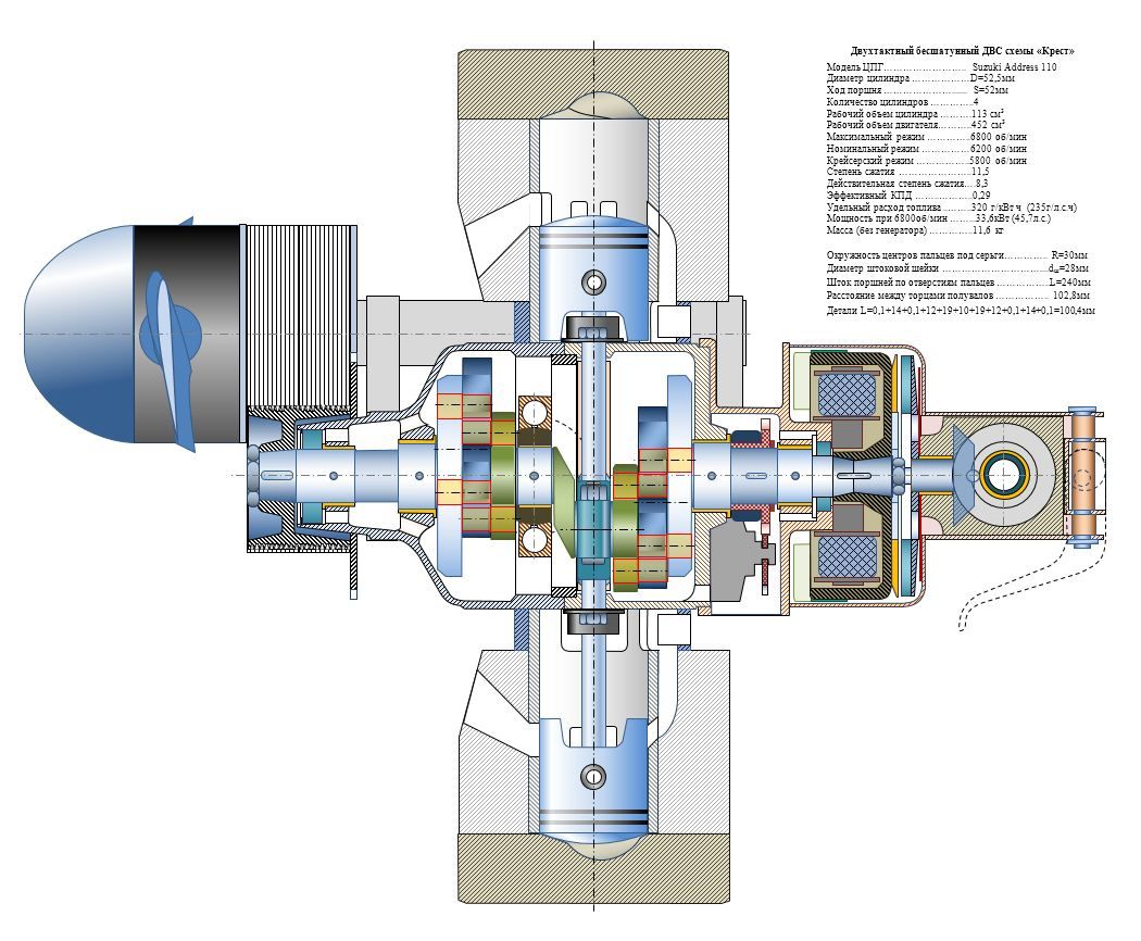

В планетарном КВ, в моём представлении, коренные и шатунные шейки меняются функциями: шатунные (штоковые) шейки, будучи "зажаты" (в ортогональных направлениях) в картере через подшипники, ползуны и направители, и, совершая при этом возвратно-поступательные движения, обеспечивают необходимую жесткость сборки. Концы же ПКВ, независимо от нагруженности моментом вращения, могут совершать планетарные вращения без всякой синхронизации, потому как я не вижу критичных элементов конструкции, требующих их синхронизации. Установка "серьгового" механизма на ненагруженном конце планетарного КВ, возможно, даже является излишней связью, потому как, наверное, вместо неёдостаточно будет вращающейся опоры, если не требуется отбирать мощность, например, на маслонасос и генератор???
        Ваши рассуждения вполне разумны для случая когда бесшатунный двигатель рядный 2-х цииндровый, 4-х цилиндровый оппозитный или 8-ми цилиндровый крест. В этих разновидностях  схем бесшатунного двигателя ПКВ включает четыре штоковые шейки попарно взаимно перпендикулярные и разнесенные влево и вправо от дополнительной эксцентриковой опоры, т.е. ПКВ сохраняет параллельность своей оси в любом положении на траектории образующей цилиндра. Для этих случаев действительно передавать момент на выход можно было бы через опору в кривошипе полувала. У С.С.Баландина в М-127К так передавалась часть момента между 8-ми цилиндровыми секциями. Однако многое зависит от принимаемых зазоров в подвижных соединениях бесшатунного механизма и в М-127К было принято решение увеличить допуски на зазоры, чтобы исключить возможность деформаций и заклинивания протяженного по размеру 3-х секционного мотора. Для этого два соединительных вала протянуты через все три секции: а короткие соединительные валы как и прежде связали с выходными концами секций промежуточные опоры, расположенные внутри секций.

с точки зрения сути механизмов подобных баландинскому, то в них орбитальное движение шатунных шеек КВ заменено орбитальным движением коренных шеек, но проблема в том, что роль коренных шеек как опоры не изменилась, а от опоры требуется стабильность обеспечения положения всех остальных элементов, что достигается в первую очередь её собственной стабильностью. Именно поэтому в синхронизации своего перемещения нуждаются все коренные шейки КВ в подобных механизмах и концевые и промежуточные, поскольку даже незначительные отклонения их положения на описываемых орбиталях приводят к значительным перекосам. Либо нужно ставить, грубо говоря, в двигатель от запорожца КВ от камаза.

Кстати, в посте 18451 выложены схемы БСМ Баландина и с серьговыми муфтами. Можно правильно оценить количество шеек подшипников, трущихся поверхностей и тд. Хорошо видно, что никакого премущества у серьговой схемы по сравнению со схемой БСМ  с соединительным валом нет...

       Правильно оценить преимущества только потому, что кажется как хорошо видно нельзя. Надо еще попытаться правильно анализировать и кое-что просчитать на совесть. На выложенной схеме ЦОЭ для бензинового мотора совершенно излишни. Их там не должно быть. В дизельном варианте надо еще свериться с результатами расчетов. Про подсчет потерь уже был детальный разговор. С инженерных позиций всем наверное уже все понятно.
       Для 4х цилиндрового двигателя с серьговым БСМ по посту №18451 конструктивная схема должна быть аналогичной приведенной на рисунке ниже.
       Серьговый БСМ несет в себе серьезный потенциал развития. Его надо обязательно учиться проектировать и использовать.
Ну тут Вы и от симметричного КВ отказались. :)
Нет, Владимир Александрович, в таком виде механизм точно работать не будет без соединительного вала...
Пока не будет синхронизации муфт, не будет ничего... :IMHO
