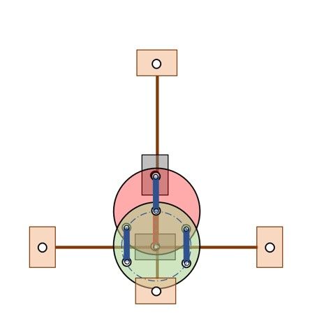

Вот типичный пример. Возмем вашу последняю схему и шикарный проспект немецкой фирмы серьговой направленности.
В двигателе давление от поршня идет сразу на ближайшую серьгу. Причем большая часть принимает только одна серьга. Потому что другие две находятся в другом положении и принять радиальную силу не способны.
ТО есть одна серьга впереди сжимается, на другой муфте растягивается. ПО сути они являются шатунами. ВЫ способны это понять?
Теперь смотрим немецкие муфты, которые так вдохновляют Вас. Там передается только крутящий момент, поперечной радиальной нагрузки на сами муфты там нет.
Вы попались  на отличительных свойствах БСМ и КШМ. В последнем на одну шатунную шейку есть два коренных подшипника и на маховик передается только кр. момент.
У Баландина все не так. Читайте седунова... :D
Таким образом одна серьга будет воспринимать всю нагрузку от поршня и сжиматься, вторая в другой муфте растягиваться. То есть эти серьги должны иметь две шейки, каждая Д, как одна шейка у КВ Баландина....
     Посмотри на рисунок серьгового БСМ в положении ВМТ. Одна серьга там воспринимает пиковую нагрузку или все-таки передние три и задние три в долях плеч от плоскости цилиндров. Момента на ПКВ еще нет.
     Где впереди и где на другой муфте? Я уже многократно объяснял здесь, что смена знака нагрузки на серьгах при передаче момента происходит в плоскости их вращения. И этот процесс идет как на передней муфте, так и на задней одинаково.
   Ну и что тут такого страшного ты увидел? Этим и отличается серьговый БСМ от обычной шарнирной муфты. Посты читаешь не вдумываясь. Я же по ветке много раз толкую о том в чем разница. И о том как идет преобразование последний раз пояснял в посте  18700 (совсем рядом, только вчера). В ВМТ момента еще нет, но все серьги и передние и задние воспринимают поперечную силу как коренные шейки КВ. По мере поворота ПКВ поперечная сила убывает, а крутящий момент растет до максимума  и далее начинает уменьшаться вместе с дальнейшим уменьшением поперечной силы. Через 180 градусов (при 2-х тактном цикле) процесс повторяется. Масляный слой в подшипниках серьг помогает равномерно распределять между ними нагрузку. Разве я говорил о том, что серьговый БСМ и шарнирная муфта одинаковые механизмы?
    Ну вот опять "вторая серьга в другой муфте". Андрей, выпей 100 грамм что-ли. Я иногда так делаю, когда пытаюсь разобраться в логике оппонента.

http://www.reaa.ru/yabbfiles/Attachments/Risunok1_020.jpg
="серьга"= голубая ,а коленвал оранжевый  ?

="серьга"= голубая ,а коленвал оранжевый?
    Так точно!

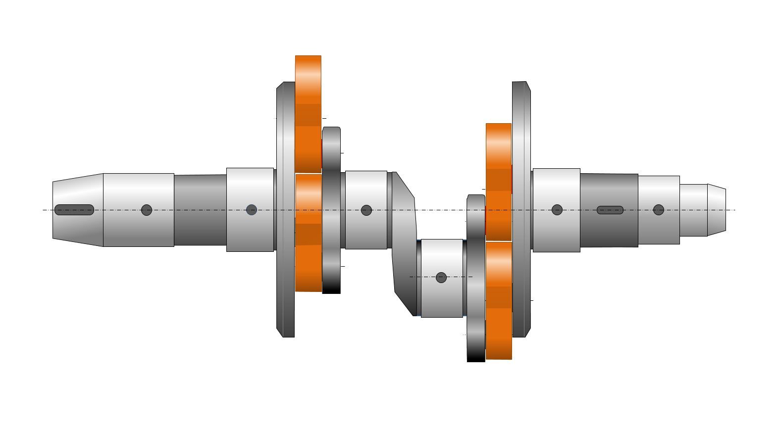

да при чём тут параллельные валы??   в синхронизации нуждается движение концов ОДНОГО вала по орбитали
Синхронизация валов 1 и 3 что зубчатой передачей, что муфтами осуществляется через параллельный вал 2.
нарисовали меду выходными валами и ПКВ кроме муфт ещё и кривошипы как у Баландина которых в схеме Владимира Александровича нет?

Но при поперечной нагрузке ВСЕ серьги работают на восприятие этой нагрузки,
А откуда там поперечная нагрузка? Цилиндр то один. Если от второго цилиндра, то там ситуация повторяется.
Ведь даже симметричный КВ нагрузка "пробивает" но только в строго в ВМТ, а в КВ Баландина на всем такте расширения, при неуравновешенном продольном моменте.
Да причем здесь момент? Есть сила расширяющихся газов, половина которой идет прямо на серьги ведущего кривошипа.
А момент там же идет весь - (100%).
Поэтому спросите у немцев как будут работать их муфты в таких условиях, при этом у них и так есть ограничение в оборотах (4000 по моему).
Что касается картинки, где все 3 серьги стоят на 12 часов, то это красиво в виртуале. В жизни одинаковой нагрузки 3 серег не будет.... Ну а какая будет ломаться первой гадать не буду...

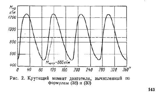

       Момент по углу поворота ПКВ многократно меняется (стр.143. Рис.2 книги С.С.Баландина. См. ниже вкладку). И обрати внимание, что в ВМТ (угол поворота 0 градусов), когда серьги воспринимают максимум своей доли поперечной силы, момент предельно маленький. Это к тому, что я писал в предыдущем посте. Нагрузки на подшипники серьг вполне нормальные для обеспечения длительной работоспособности. Я то утверждаю не просто так. Проведены ряд расчетов для нескольких вариантов серьгового БСМ и результаты обнадеживающие.
Еще раз, причем здесь момент? :)
Мы говорим, что помимо момента здесь есть серьезная радиальная сила, которая действует только в момент прохождения поршнем ВМТ. Поперечная сила здесь тоже не причем. Давление газов нагружают шейку КВ, а он одним концом опирается на серьги....
Потому что Владимир Александрович свой первый вариант "с серьгами" показал как раз с ЦОЭ - центральными опорными эксцентриками, которые и являются теми кривошипами, как у Баландина. Показал, т.к. во втором варианте схемы он убрал эти элементы, передав функции опоры муфтам, которые и синхронизируют, и дают опору ПКВ.
