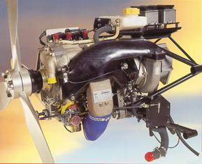

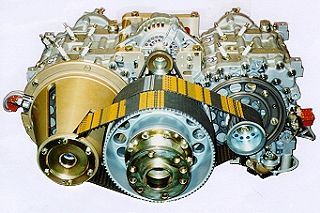

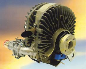

Почему же нету. Есть.
Рекордное соотношение мощности к весу. Мощность: 38 л.с. при 7800 об. мин. Вес - 9.9 кг. Ресурс - не менее 2000 моточасов.
RVD

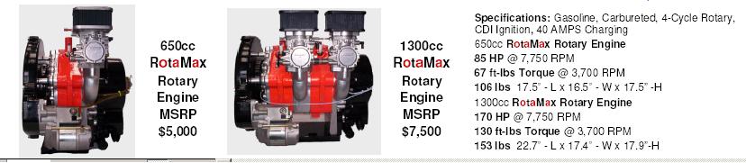

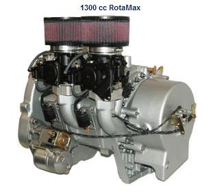

Я думаю, что около двух. Если например штатовский РПД: "Rota Maks"стоит в односекционном вариате 5000 $ а в двухсекционном - 7500 $. с мощностью в 85 и 170 л.с. соответственно (См. рисунок).
А "AR 731" - фирма английская: "VAU" -беспилотные самолеты и пр., правда там есть и серифицированные моторы под пилотируемые полеты "АR-682", они чуть потяжелее, весят  всего  51 кг. Мощность 90 (7000 об. мин) и 120 л.с (8000 об. мин.)

AR-682 - 120 .с.

Профилактические работы по беспилотным летательным аппаратам полагаются каждые 60 часов. Что туда входит не знаю. Знаю только, что эта "штука" может не садясь  скользить в воздухе до 35 часов !!!. Какой расход топлива тоже не ведаю, но разработчики утверждают, что он очень маленький. Ну это и понятно, если бы много кушал, то так долго в воздухе ему не продержаться бы было. А тащит такой движок до 350 кг. "металлолома" на себе.
Теперь о "Rota Maks". Он свободно продается и с Вас за 170 лошадей попросят всего 7500 $. Все по божески. Тогда как отечественный уже впрысковый  Ванкель в 140 л.с. полгода назад стоил 110 тыс. руб. Но разве эти моторы можно сравнить, посмотрите на фото импортного мотора - какое у него литье, и наше говнище, с никаким ресурсом.

Подтверждение чего? цен?
Зайдите на сайт: pttp://www.rotamax.net, там найдете и цены.
Уточняю, чтобы не было опосля кривотолков и "Rota Maks" и "КБ РПД" не в авиационном исполнении. В авиационном исполнении только английские двигатели фирмы "UAV" , предназначенные для беспилотных летательных аппаратов, но  двигатель "АR 682R" соответствует стандарт у пилотируемых самолетов. Эксплуатируется в двух версиях одной модели: 90 л.с. на 7000 об. мин. и 120 л.с. на 8500 об. мин. Рабочий объем: 2 х 294 см. куб. В 120 сильном исполнении система топливоподачи применена инжекторного типа вместо дифрагменного карбюратора принятого для 90  сильной машины.

Сам чего на этом сайте не могу найти ценник, но у меня сохранилась отсканированная страница, вот ее кусок.
  • 34,7 КБ Просмотры: 153
