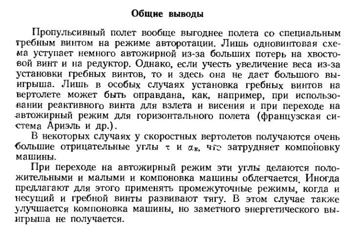

Посмотрел книгу Б.Н.Юрьев Аэродинамический расчет вертолета. 1956г. ( в интернете есть). На стр.460 и далее производится сравнение одновинтового вертолета и автожира по энергопотребляемости при равных параметрах, вес, диаметр и т.д. И интересный вывод - вертолетный (пропульсивный) режим примерно равен автожирному. См. рис. Оказывается у одновинтовой схемы идут потери на хвостовой винт, или на сопротивление отклоненного киля, для компенсации реактивного момента, что мы не учитывали в рассуждениях. Если сместить мотоустановку в толкающим винтом в сторону, для компенсации реактивного момента, то это будет работать только на одном режиме полета по скорости и мощности, а в остальных режимах и при отказе привода на ротор будут проблемы с компенсацией реактивного момента. Мне не очень понятны существенные результаты ЛТХ полученные на ротарифоруме. Скорее всего сравнивали некорректно. Т.е. при одинаковом диаметре ротора использовались разные обороты в режимах с подкруткой и без, а это сильно отличается по качеству ротора. Например на автожире Дрозд мы получали очень разную скороподьемность (т.е. качество ротора) при одном режиме мотора и скорости, но с оборотами 280 и 350 (выставляли общим шагом). А в экспериментах в случае с подкруткой функцию создания оптимального качеста ротора получали с дополнительного двигателя, изменением оборотов ротора. Т.е. нужно сравнивать одинаковые роторы в полете при одних и тех же оборотах, чего видимо не было. А если настроить роторы на оптимал установкой фиксированного шага для каждого случая, то выигрыш по скорости при одинаковой суммарной мощности будет небольшой.
Moscow
По теории - каждый лс прямо поданный на ротор, два раза эффективней лс на маршевом двигателе. Так как кпд винта 0.7 как и ротора, если он крутится от набегающего потока воздуха.

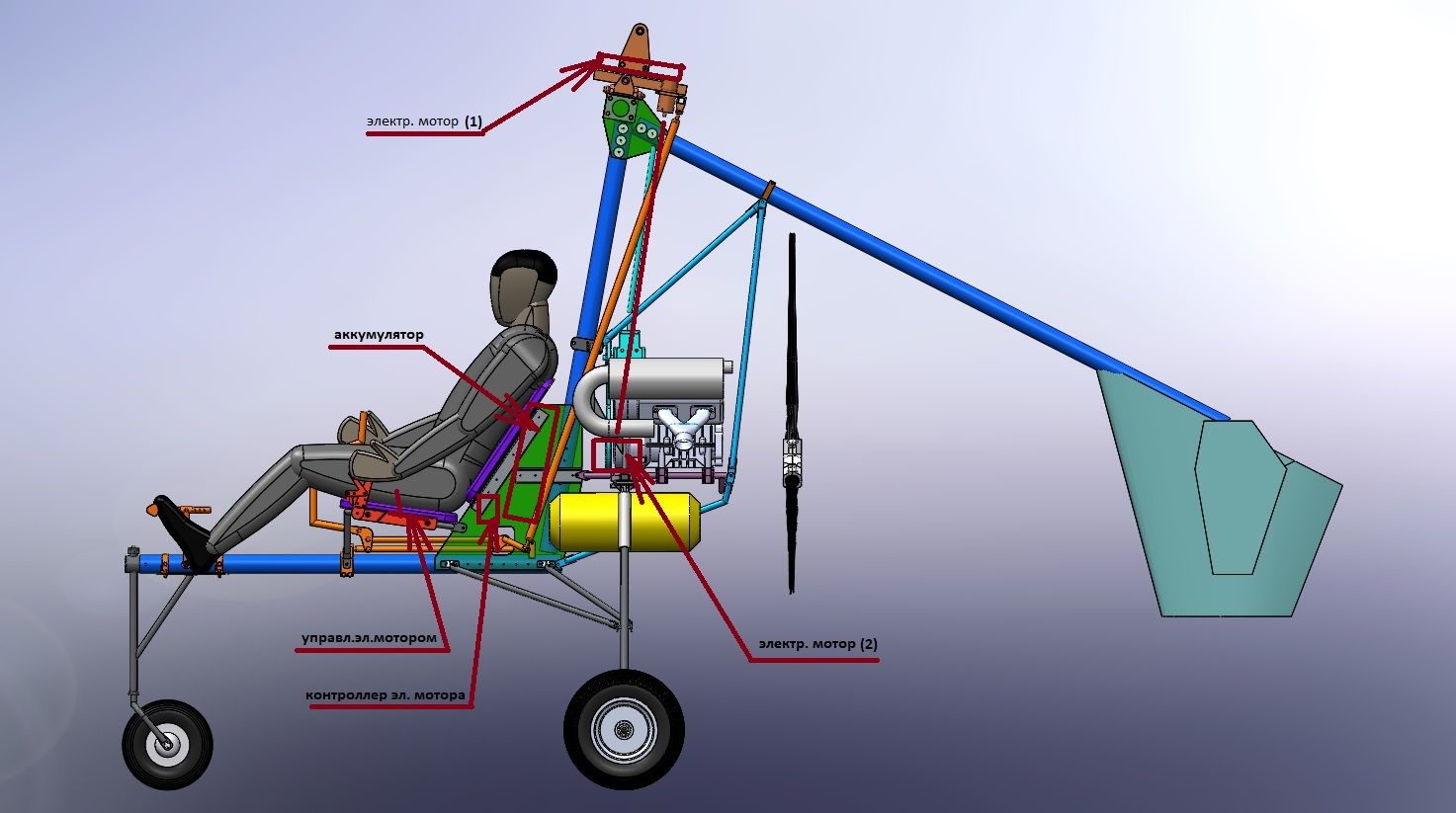

Интересная тема, в последнее время тоже думал об подкрутке ротора на АЖ в полете.
Я уже выкладывал ссылку (видео) на Семинар по АЖ в 2008 г. - можно пересмотреть ещё раз и послушать внимательно, там как раз Шумейко В. и рассказывал об "ложке дёгтя" у АЖ. Для того чтобы "-" превратить в "+" и необходима подкрутка ротора, + об этом как-то писал и АБМ на своем форуме, вот: Автожир! Форум автожиролетателей и автожиростроителей
На рис. прикинул идею:
а) СУ меньшей мощности и веса + электро мотор, установленный прямо на "голове" ротора, т.е прямой привод на ротор (1)
Данный вариант, по-моему пробовал прорабатывать Шумейко с эл. мотором Шкондина, но чем это закончилось -- х.з.
б) СУ меньшей мощности и веса + электро мотор, установленный перед/над СУ и через трубку и кардан.(шруз) и обгонку подает вращение на "голову" ротора (2)

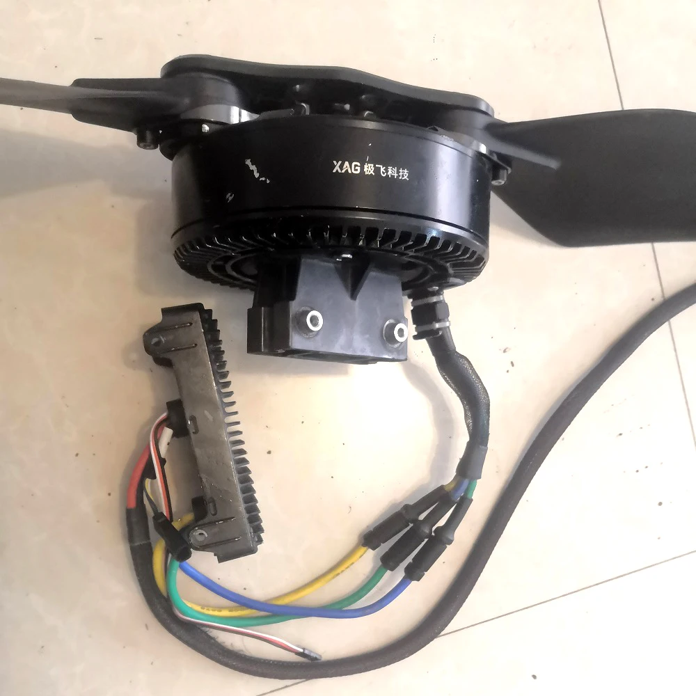

Я как человек корыстный - думал чужими руками проверит идею подкрутки ротора в воздухе. Для получения цифр поточнее. Так как - точно пользуют. Но на сколько - будет + хз. Шутка, но с долей правды. Второй мелкий мотор для подкрутки может спасти аж с плохим лтх. Без глобальной переделки.
Но - электромоторы и контроллеры для чистой электрички - это просто старшие моторы для дронов. И по финансам дешевле новых 2т моторов у нас.
4х такие, по 2 соосно на сторону + 5 на ротор. Возможно винты по легче необходимы - тогда из-за более высоких оборотов с моторов можно снят больше мощности.
