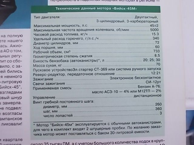

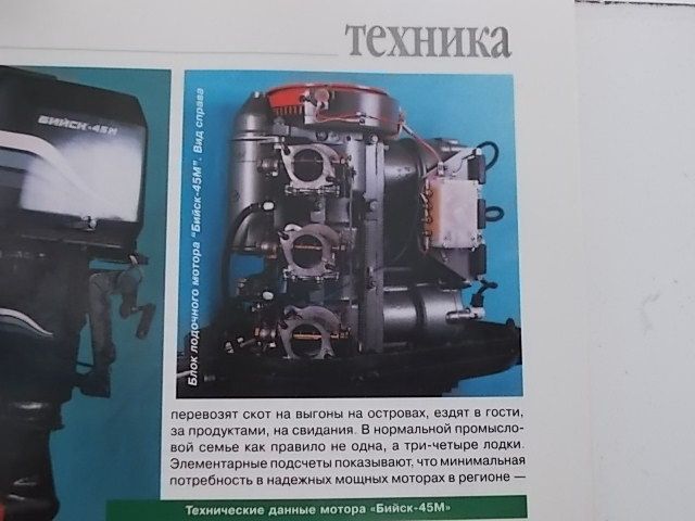

В журнале "КАТЕРА и ЯХТЫ" 1 (167) 1999г.еть описание двигателя.
    41,7 КБ · Просмотры: 125
