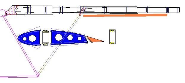

давайте пока обсудим технологию изготовления крыла.
Одно или двухлонжеронное крыло, пока не могу определиться.
а наиболее простая технология для самостоятельной постройки мне показалась такая:http://www.kr2-egb.com.ar/
    19,3 КБ · Просмотры: 105
нервьюры-трехслойка,пенопласт 50мм, обшивка несущая, стекло только снаружи. подскажите, в правильном направлении двигаюсь, может есть что проще?(цельнозаполненное не предлагать). Вот еще мне брус ЛВЛ для лонжерона не дает покоя. ему только лобзиком и фрезером можно любую форму придать и сразу стенки наклеивай. Летает в данный момент кто нибудь с лонжероном из ЛВЛ? Схему заделки крыла у корня нормальная, или между полок по центру лучше сделать?

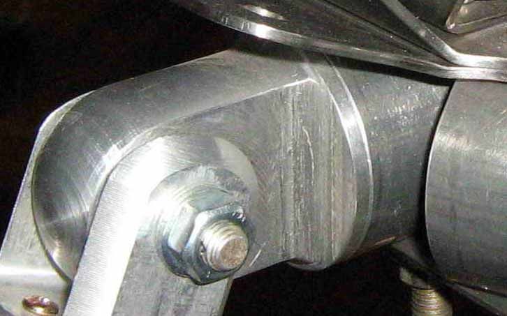

раскажите пож. кто че знает про такие наконечники. где брать? у токаря, или на авиазаводах, или в магазине? кто как подходит к этой проблеме?
    37,1 КБ · Просмотры: 111
Если не знаешь где брать такие наконечники - постройка будет ну очень сложной. Их проще всего заказать у токаря как ты сам говоришь.
ясно, а есть ли чертеж такого наконечника для токаря, на любой размер трубы? как он должен выглядеть внутри, чтобы соотношение вес-прочность было правильным?
Токарь + фрезеровщик. Это только кажущяяся простота. :IMHO И еще правильный токарь. ;D

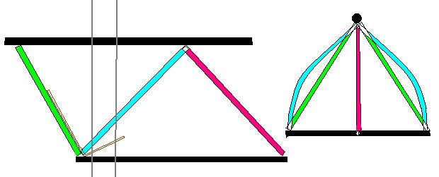

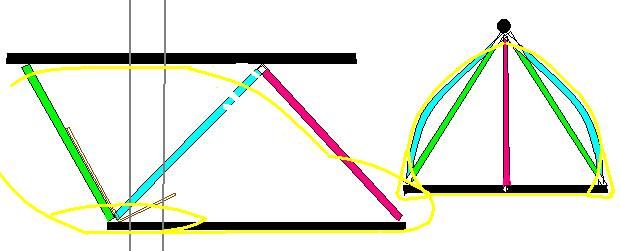

Эскиз телеги. Знаю, что трубы гнутые-плохо, но все равно буду делать так, в крайнем случае толщину тпобольше возьму. размер между черными трубами будет минимальный, 1100.
серыми линиями примерное расположение ЦТ. длинна по нижним трубам 1400, ширина 1200. верхняя труба 85х2, вблизи зеленых труб разьем, и такая же труба до конца назад+2 подкоса 30х1.5
покритикуйте, трубы пилить надо уже срочно 🙂 45х1.5 на нижний треугольник уже есть.

далее планируется примерно такая кабина-обтекатель(желтым), разумеется композит.

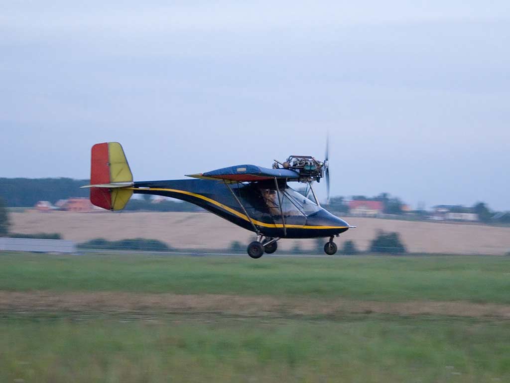

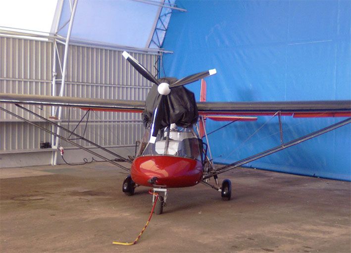

В МАИ был такой самолет , Марафон назывался . Обратись к Какурину Вадиму , он про него много чего расскажет , по отзывам друга который на нем летал , схема летает нормально , но сопротивление очень большое . Без мотора летает как Вильга , т.е сразу к земле стремиться.
Отвратительно,должен сказать,летает этот самый Марафон.
Да, вот примерно это мне и пришло вголову
http://www.reaa.ru/cgi-bin/yabbA/YaBB.pl?num=1237932270
говорят летает он без двигателя плохо, мне это не нравится.
Придется что то делать. лучше всего комплексно: постараюсь узнать все характеристика "марафона" и делать вес меньше, обтекаемость больше, профиль крыла тоньше. может и полетит тогда нормально. Конечно без помощи наиболее мудрых обиталей форума не обойдусь.
крыло на марафоне по древней технологии изготовленно, а если заморочится и свободнонесущее комп. крыло сделать
приходит на ум такое: если делать, то делать хорошо, плохо само плучится.
Смотрю на "Марафон" и как то слово "хорошо" к нему не клеится 😡

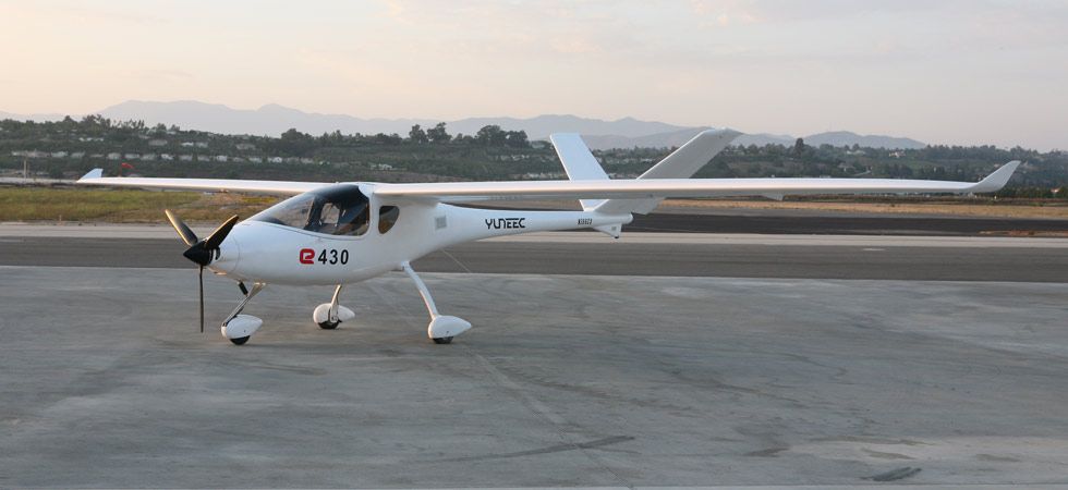

Смотрю разные апараты, ищу, куда клеится слово "хорошо",
и как то все больше к таким апаратам оно клеится:http://techvesti.ru/node/1602  :'(
