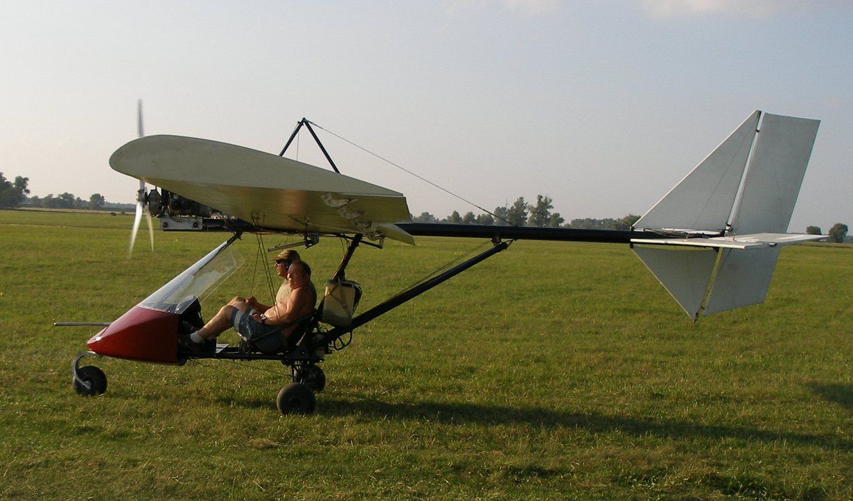

А на счет "Марафона":
- Крыло нормальное, "чистое", хорошо натянутое,
- Конструкция - не придирешся...
А вот вес пустого - ну оч-чень немаленький.

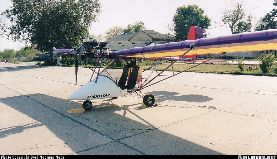

К примеру близкий по размеру и конструкции "Flightstar-II" имеет вес пустого 180 кг (как моя "Наська"  🙁) ну и летает с 503-м.
У "Марафона" нагрузка на крыло большая, потребная для горизонтального полета скорость большая, сопротивление растет в квадрате от скорости...
При той же конструкции, т.е.количестве элементов в потоке - никакого аэродинамического качества...
С 912-м летает еще ничего...
Вот и все проблемы. :IMHO

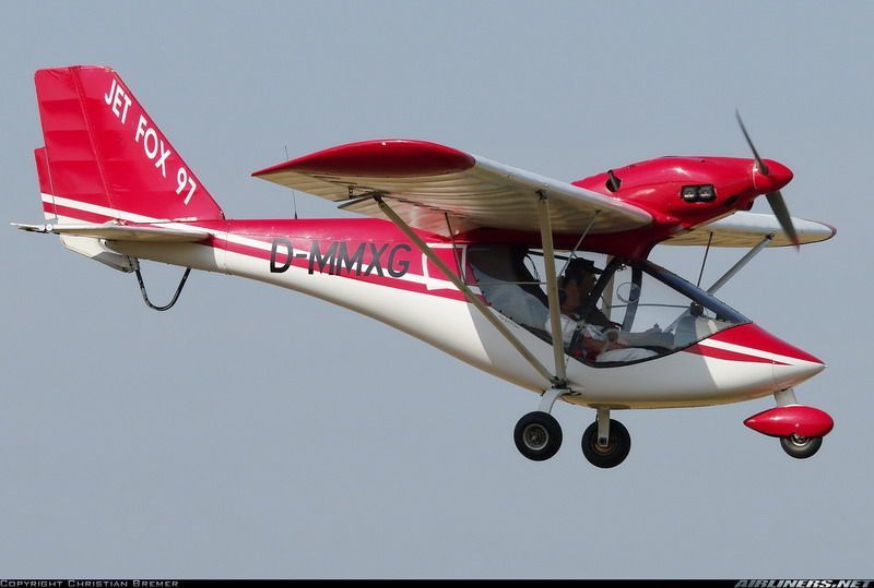

Flightstar-II просто великолепен. посмотрел на фокс и сигму-не нравятся. Спасибо ответившим, для меня многое прояснилось.
продаются ли чертежи Flightstar-II? в плохом качестве можно посмотреть где то?

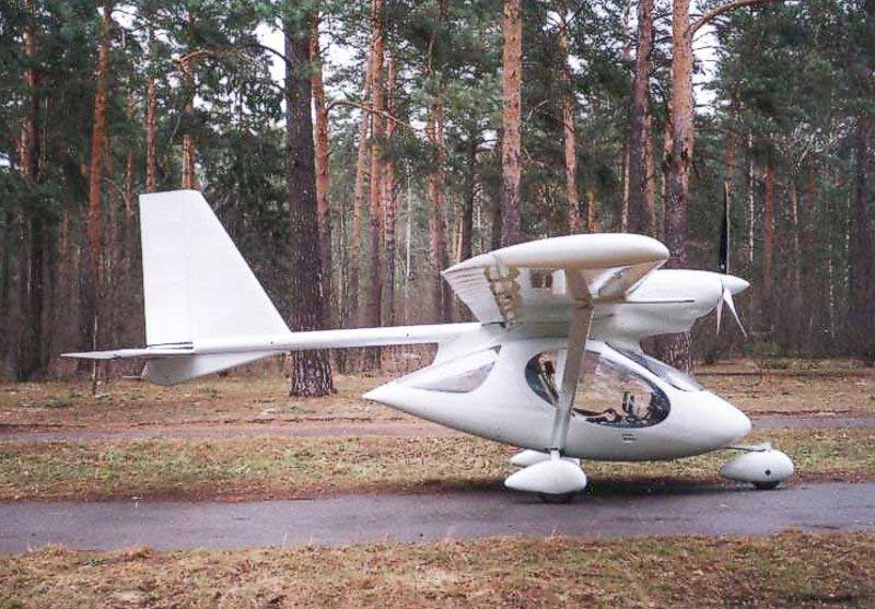

Как трубколёт ни строй - всё равно получится Т-8й...
    148 КБ · Просмотры: 142
Т-8 не совсем "трубколет"
Ну конечно же не совсем.Совсем трубколёт скорее всего в природе не существует по причине невозможности постройки летательного аппарата только из одних труб.Обычно в конструкцию ещё добавляют болты ,гайки,шайбы,троса,ткань и т.д.

Тут похвалии МАРАФОН слегка...
Не все конечно, но с категоричной оценкой уважаемого Владимира Павловича я  совсем не согласен.
Да и сравнивая самолёты не забывайте проставлять ЦЕНЫ.
Хотя сейчас бы наверное сделали уже многое по другому.
Нет пределов совершенству ... особенно аэродинамическому.
Налетал на нём пару сотен часов, может больше ....
Чем больше на нём летал , тем больше он нравился!
На Як-18т наоборот как то выходило...(хоть и его люблю весьма!)
Классный обзор из кабины! - вертолётный!
А когда сделали закрытую кабину число сторонников вообще резко увеличилось !
Новое жёсткое крыло была попытка сделать.
Расчитывал Евг.Сутормин.Жаль что не завершили.
Да, тяжеловат конечно...  и аэродинамика желает быть получше ...
