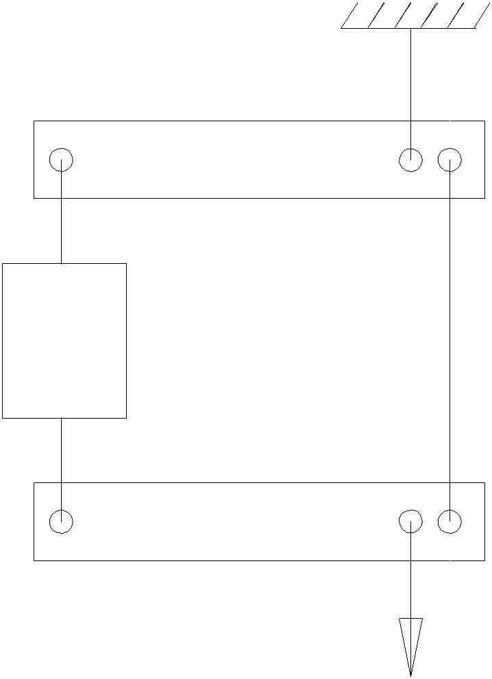

Как все авиаторы знают, цены на динамометры стрелочные от7000 р. напрягают. многие покупают китайские крановые весы за 1800р. и боятся, что аппарат однажды "улетит" сам, что опасно. На других ветках по продаже уже пугали... так чтоб не случилось такого, ставлю страховочную петлю. Объяснять не стоит как, кто самолёты строит - тот сообразит. В случае разрыва прибора всё остаётся на своём месте. Только люфт сделать минимальным надо, чтоб не дёрнуло сильно... А по качеству показаний - так протестировать прибор в паре со стрелочным, думаю найдется у друзей. Ну не 10000р же платить за 300й? :STUPID
Можно еще дешевле. Купить рыболовный цифровой безмен на 30 кг и собрать из строительных профилей конструкцию с соотношением 1:10. Будет в 10 раз меньше показывать. Страховочная петля , конечно, при любом динамометре обязательна.
Абсолютная точность не нужна, главное видеть какой винт больше тяги дает.
Идея хорошая. Только надо помнить, что и точность упадёт в 10 раз.
