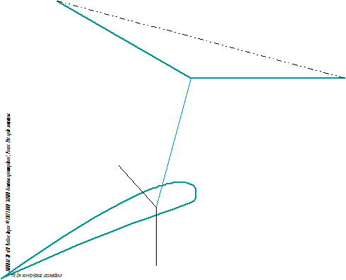

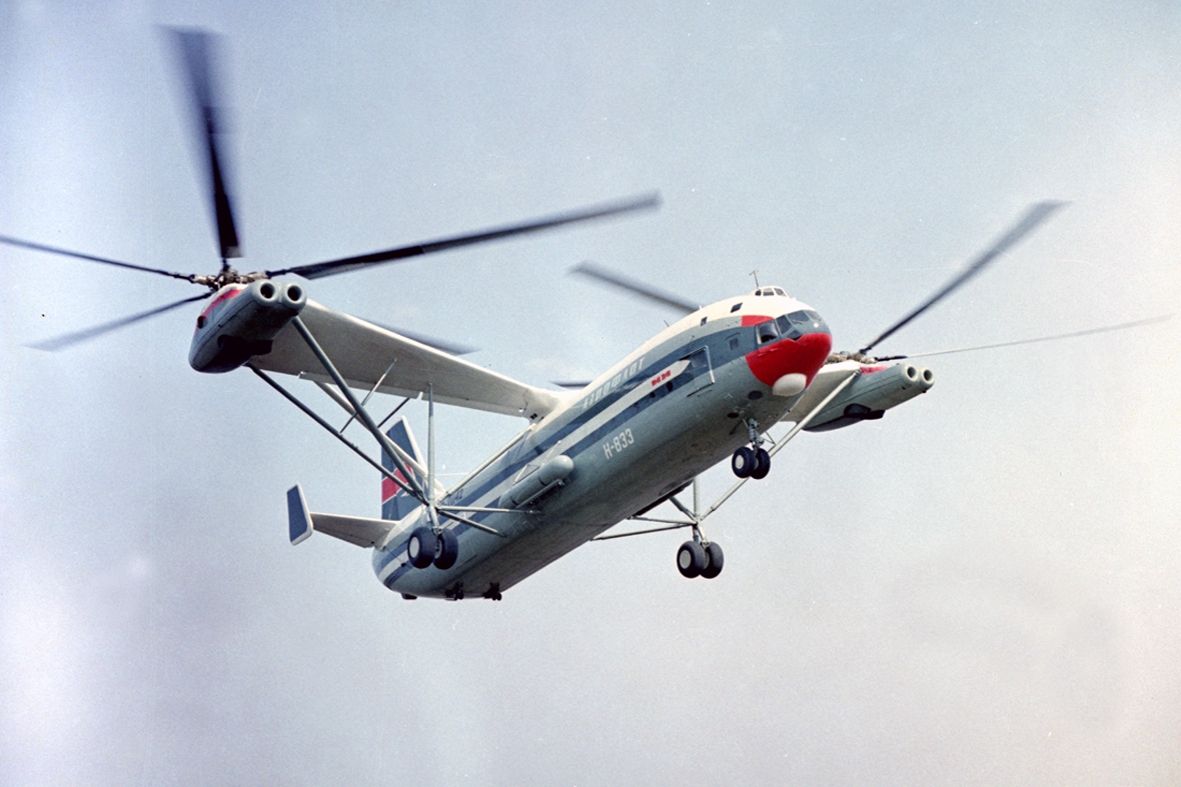

Я просто, действительно, до конца, что хочет получить автор, какую схему.
У автора есть 4 лопасти на два винта, он хочет поперечную схему расположения. Использование крыла для создания подьемной силы. С фюзеляже непонятно, то нужен то нет.
Или я не так понял.

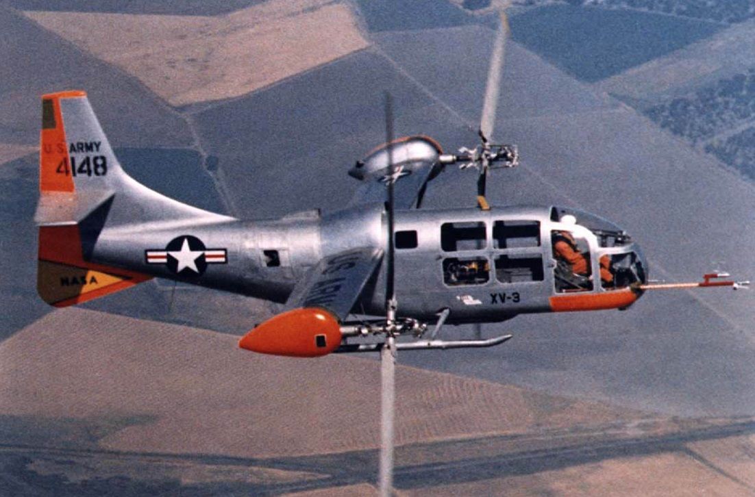

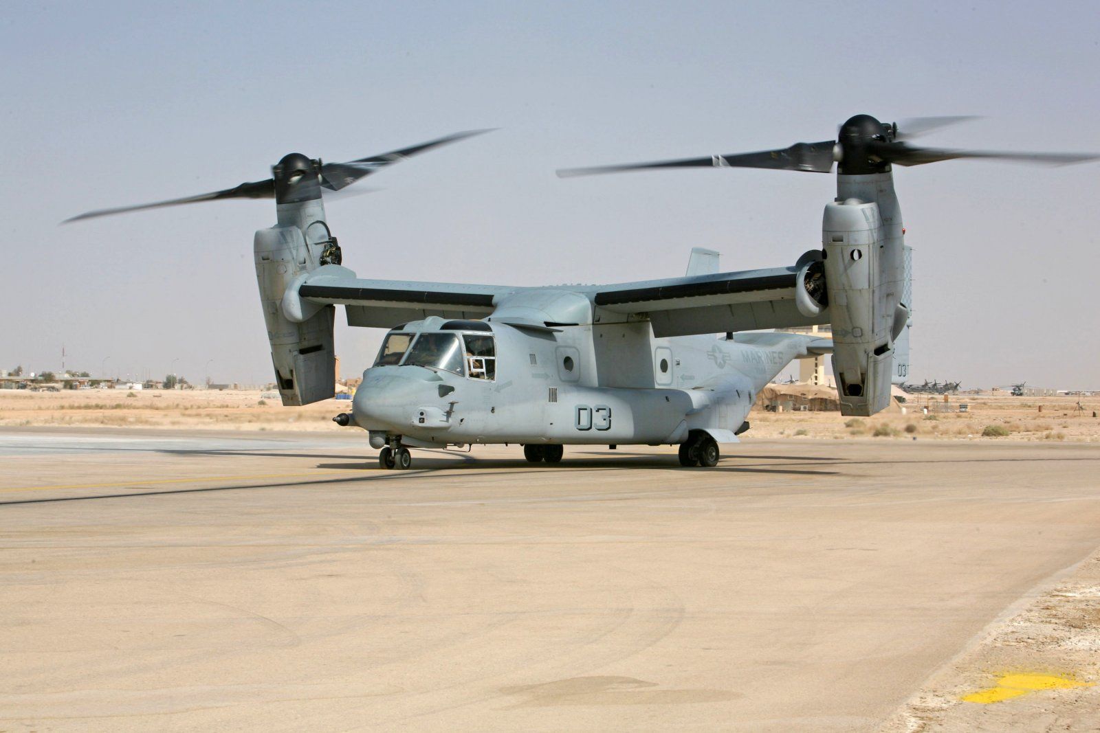

US_Navy_071004-M-7404B-083_An_MV-22B_Osprey_with_U.S._Marine_Medium_Tiltrotor_Squadron_263,_ta...jpg

Нередко изобретения переживают второе рождение на новом технологическом уровне. Первые летающие вертолёты были квадрокоптерами, потом о них вполне резонно забыли, а в последнее десятилетие, они возродились в виде электрических беспилотников и переживают бурное развитие.
Если чего-то серьёзное разместить или перевезти-то нужен. Опять же, на фюзеляже можно разместить оперение, которое стабилизирует аппарат в горизонтальном полёте.

Скажите где я говорил что нужен фюзеляж? Лапастей по 4 - левых и правых.
То что все так или иначе придумано, нужно только собрать в один аппарат - так это девиз у Verta, с которым я согласен практически полностью. Поэтму всегда и говорил берем вертолет поперечной схемы. Убираем фюзеляж. Управление общий шаг плюс наклон оси ротора. А несущая балка с крыльевым профилем. Получаем модель в посте номер 14.
А с чем я буксую, так это до конца понять, что будет в горизонтальном полете, если у крыла не будет элевонов. Пока мне кажется, что произойдет вот так. Аппарат сориентируется так, что крыло установится вдоль линий воздушного потока, и составляющая Cy подьемной силы внесет полезный вклад существенный и разгрузит ротор.

А что будет, если Ротор жёстко привязан к крылу, при переходе из висячего положения в горизонтальный полет. Крыло встанет по потоку. Винты вертикально, циклическим шагом винтов, вы сможете рулить как угодно.

Сейчас вспомнил. Один из страшных вариантов аварий на самолётах, потеря механической связи между плоскостью руля(высоты, направления) и органами управления... Руль не встаёт по потоку, будет болтаться туда сюда. Так и ваше крыло на свободных шарнирах будет трепыхаться.

Для управления летающим аппаратом как правило требуется минимум 4 исполнительных канала, по числу контролируемых параметров - крен, тангаж, рысканье и тяга. В вертолете с хвостовым винтом например это три машинки управляющие тарелкой перекоса и одна шагом хвостового винта. В данной поперечной схеме может быть либо по две машинки управляющие двумя автоматами перекоса, и ось ротора жостко установлена относительно крыла. Либо, что мне пока нравится больше, по одной машинке на ротор которые управляют общим шагом, и по одной машинке на ротор, которые управляют углом @ между осью ротора и хордой крыла. Поэтому крыло зафиксоровано относительно ротора на угол @. Но этот угол меняется полетным контроллером ( автопилотом) постоянно. Так что это совсем не свободный шарнир.

С наводками старших товарищей кажется сообразил как должны быть приложены силы для стабилизации аппарата по тангажу. Центр тяжести должен быть за осью вращения ротора, а центр давления за центром тяжести. Тогда вращающие моменты могут быть компенсированы. Автопилот управляет углом поворота ротора @. Действие ротора похоже на работу переднего ГО в самолете по схеме утка. Правильно до меня дошло?
