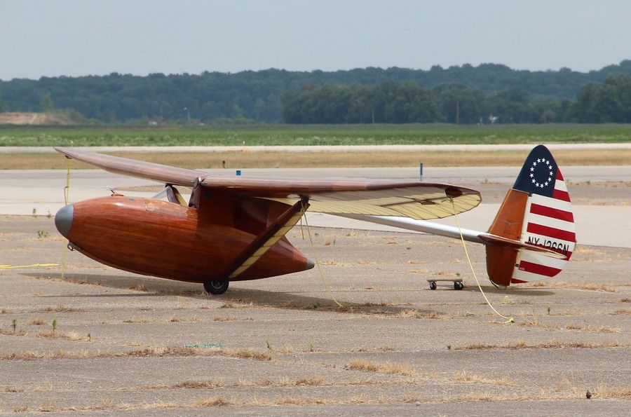

Bowlus Baby Albatros
Конструкция смешанная: деревянные крылья, обтянутые тканью, шпоновая гондола, металлическая хвостовая балка. В оригинальном варианте не имел спойлеров. Очевидно идеологическое влияние на позднейший American Eaglet. Встречаются упоминания, что крыло заимствовано от Grunau Baby.
Спроектирован в 1938 году, продавался в течение нескольких лет как готовый за $750, так и в кит-наборе за $385. Продано 156 наборов. На 2013 год в реестре ВС США сохраняется 12 экземпляров.
Многие всемирно известные спортсмены-планеристы владели этим планером либо начинали летать именно на нем, в частности Дик Джонсон, Ричард Шредер и Джо Линкольн. Несмотря на скромные характеристики, известно множество полетов на дистанцию более 250 миль (400км).
Wingspan: 44 ft 6 in (13.56 m)
Wing area: 150 sq ft (14 m2)
Aspect ratio: 13.2
Airfoil: modified G[ch246] 535
Empty weight: 300 lb (136 kg)
Gross weight: 505 lb (229 kg)
Maximum glide ratio: 20:1
Rate of sink: 135 ft/min (0.69 m/s)
Wing loading: 3.3 lb/sq ft (16 kg/m2)
