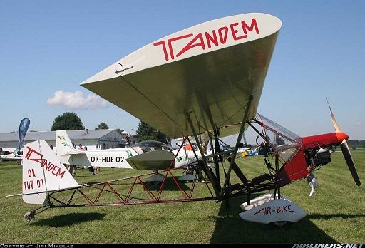

Спректировать  и  построить  двухместную  учебку  вполне  можно  силами  небольшого  коллектива,  главное  что  бы  он  был.  Пример , самолет  Аирбек,  самолет  прост  в  постройке,  чертежи  в  свободном  доступе,  летает  до  10  м/с  ну,  что  ещё пожелать  для  новичков  и  молодого  клуба.
