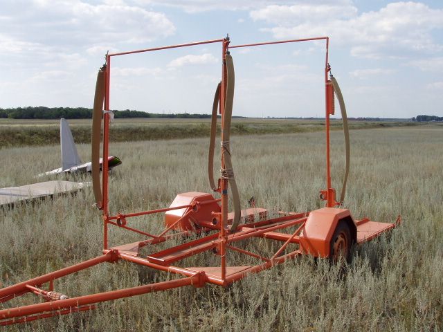

Мне довелось изготовить несколько прицепов для самолётов Птенец,РП200.Если что,приму заказ! На фото прицеп для Птенца под колёса-лыжи...Светотехника не смонтирована,мост Тонар,сцепка комбинированная под груз.и легковой авто...
    63,4 КБ · Просмотры: 175
