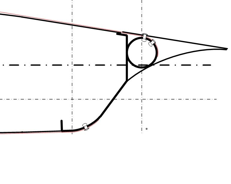

Спасибо Staratel. Интерес есть. Чертеж упростил. Ткань показал красным. Заклепки оставил только те которые пересекают ткань. На трубе получается 30 мм (верх), внизу 40 мм.
    25,1 КБ · Просмотры: 199

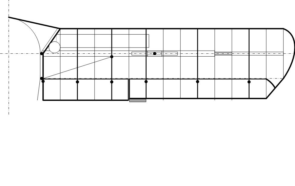

План крыла. Уважаемый  Staratel силовые нервюры выделил жирным. К типовым хочу только клеить, к силовым клеить и клепать. Сверху лента по заклепкам.
    31,7 КБ · Просмотры: 185
Подскажите как ведет себя Цеконайт при контакте с бензином. Бак будет вставляться со стороны бортовой нервюры перед лонжероном и вокруг бака только ткань. Лист Д-16т только немного где горловина. Но заправляться буду скорей всего через фюзеляжную горловину и в крыльевые перекачевать.
