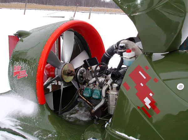

А у меня есть данные термометрирования установки как на картинке (ЦФМ встроенная в ступицу винта, производства Винт-НН). И расчет такой муфты. Поэтому подобные заявления из интернета оставляю без внимания.

Ещё нужно проверить ЦФМ на рассеиваемую мощность при допустимой температуре в переходных режимах.
Сцепление на вертолете происходит на режиме чуть больше малого газа, на очень малой мощности и на малом шаге винта, поэтому нагрев мизерный, а дальше муфта уже зажимается "мертво" и не проскальзывает (если правильно спроектирована).
На СВП у винта шаг фиксированный и мощность на оборотах при сцеплении выше.
После 10 подряд наборов-сбросов оборотов в установке СВП, муфта нагрелась на 1,5 градуса. Это свидетельствует о том, что муфта спроектирована, изготовлена, настроена правильно.
При любом шаге винта, на малых оборотах нагрузка на винте очень маленькая, и правильно настроенная муфта входит в зацепление при малой частоте вращения и малом передаваемом моменте. Соответственно мощность не велика.
