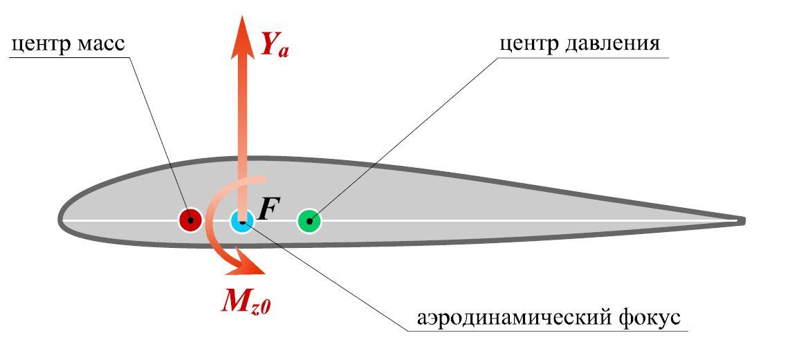

П.с.  Вашему пилоту надо было повисеть с аппаратом на качелях, с помощником и веревкой на хвосте. И центр масс бы нашли, и углы пикирования и экранирования (примерно 15-18 градусов, при высоте от воды в половину длины САХ и чтобы стабилизатор не касался воды) пятой точкой бы почуствовал и запомнил... А САХ это средняя аэродинамическая  хорда. Ее проекция и фокус в верхней точке изгиба профиля и есть максимальная точка приложения подъемной силы. Так же и для верхнего крыла. Если проекции фокусов САХ на продольной оси не совпадут, то найти их среднее значение на продольной оси.  Центр масс при этом должен быть спереди этого фокуса, но не значительно... Иначе борьба за устойчивый полет с помощью стабилизатора.  Почитайте статьи через поиск в Яндексе. Или задайте вопрос напрямую Лапшину тут на форуме. Он профессионал в авиастроении.

Легко. Вот вам клубочек с веревочкой, идите по извилистой тропинке к  вашему Змей Горынычу, к  самолету... Ложите прямую веревочку на самые выпуклые участки нервюр в направлении  килевой балки (продольной оси самолета). Дотронувшись она покажет вам начало линии проекции фокусов нервюр крыла. Или точку общего фокуса крыла, если у вас прямые крылья. Если стреловидные, то от фокуса самой дальней нервюры проведите перпендикуляр к продольной оси, получите конец линии проекции фокусов.  Для самолетных профилей обычно фокус находится на 25-30% от начала профиля. Тоесть на линии проекции фокусов на продольной оси от начала отступите 25-30%, там и будет общий фокус стреловидного  крыла.  Для верхнего крыла так же. Но считать общий фокус для обоих крыльев биплана надо на середине отрезка соединяющего общие фокусы верхнего и нижнего крыла в вертикальной проекции.  Еще точнее будет, если учитывать и V образность крыльев. Тогда точка общего фокуса обоих крыльев сместится немного вверх. Но вам точные расчеты не нужны, поскольку профили крыльев у вас прилизительные, а V образность сильно изменяется под нагрузкой.

Для центровки важнее чтобы общий центр масс (крылья обычно не учитываются) был впереди общей точки фокуса крыльев, а не снизу или сверху.  Это понятно?  А общее сопротивление фюзеляжа и пилота и стабилизатора должно  воздействовать  на общую точку фокуса незначительным усилием или моментом поворота. И обычно не более 10%. Об этом задумываются когда выбирают среднеплан, высокоплан, или низкоплан. Среднепланам легче всего, моментов почти нет, вот они и занимаются фигурным пилотажем.. У вас биплан, что тоже неплохо... Если внимательно посмотрите рисунок выше, то он для вас может быть и фюзеляжем... Дорисуйте руль направления и руль высоты... И все поймете. Повторение, мать учения...
