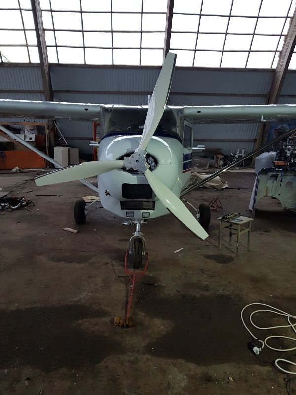

цесна 172 реальный ЕЭВС в Павловском
appilot

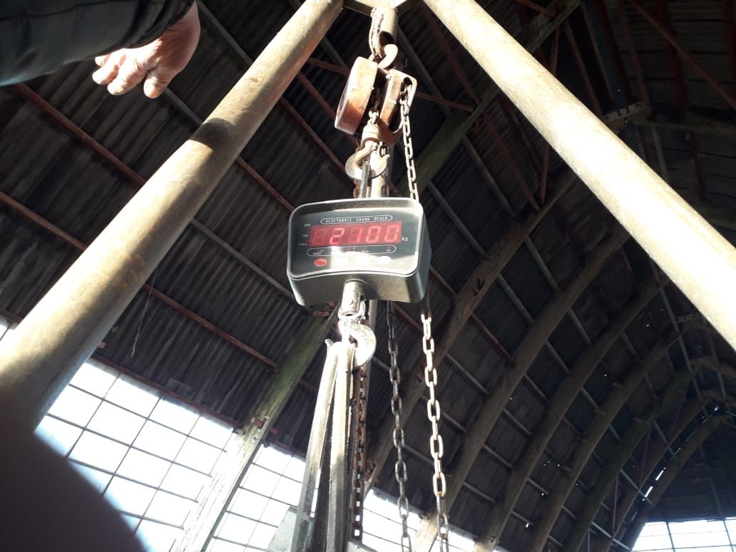

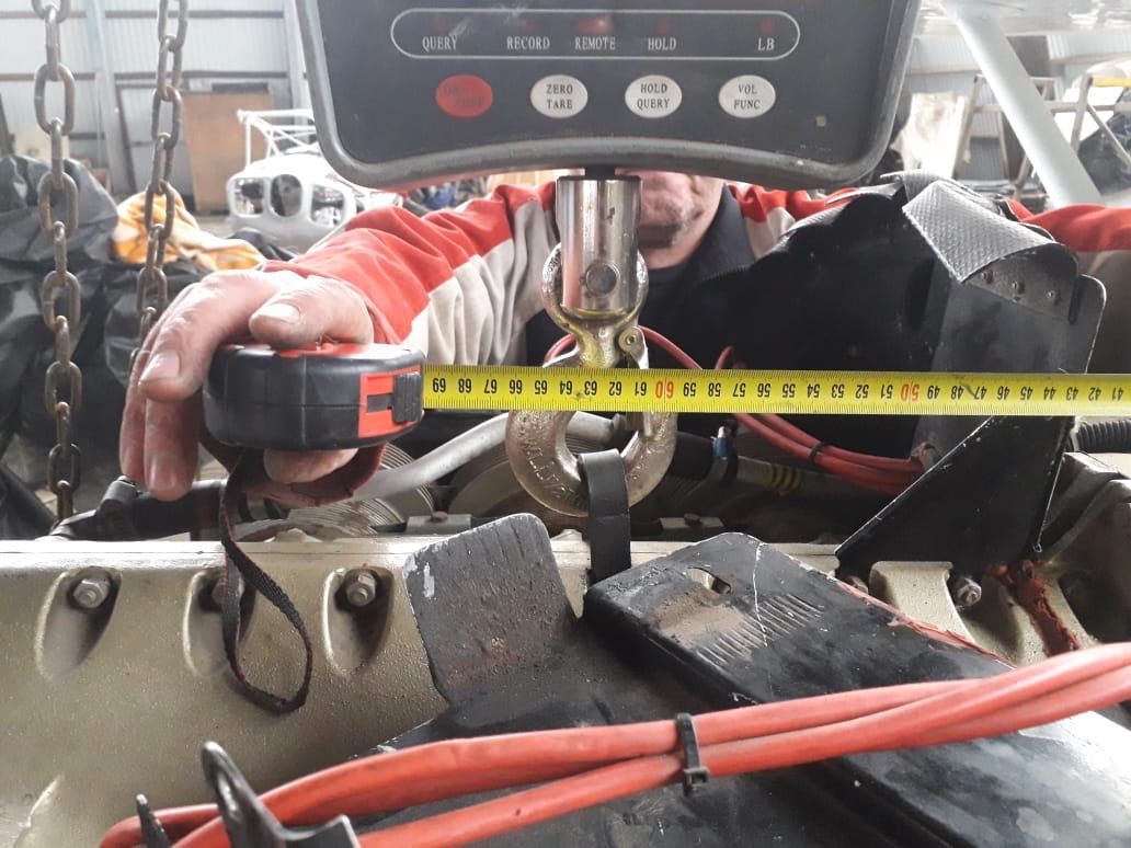

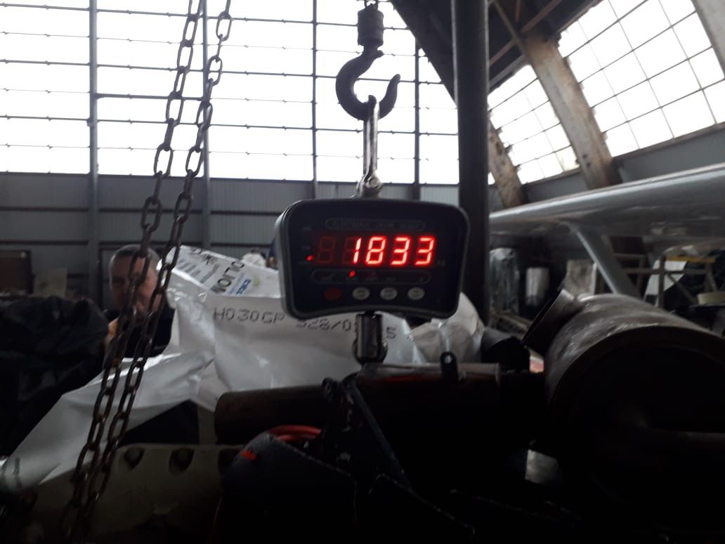

в КБ Опытного Завода у Буевича решили сделать ЕЭВС цесна 172 с субарой еж
веса вму вроде похожи -ролс- 184кг и еж- 210кг
вроде и плечи близки
Фото

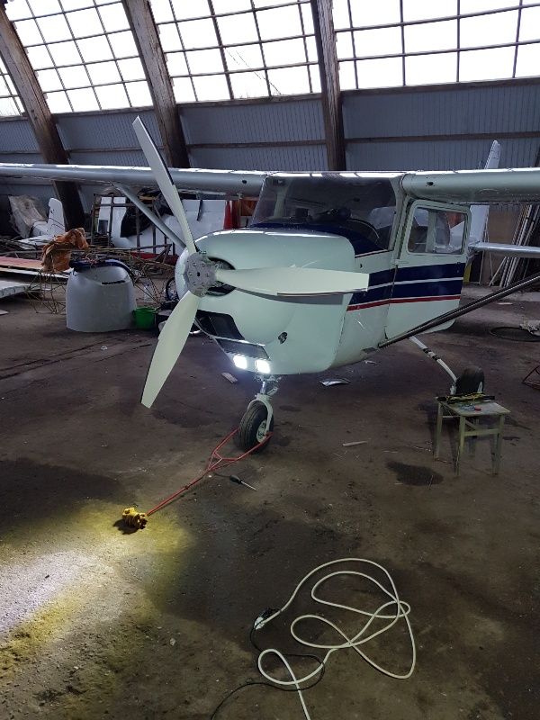

Интересное начинание,  вопрос наверняка будет   с СЛГ. Как будут оформляться документы на самолет?
Ну, что же удачи. Самолет  достойный и если цена не превысит  2,5 млн. рублей то дело наверняка пойдет нак ЕЭВС.
на 172-ую даже вальтер вешали..но чтоб субару!) 😱
какими соображениями руководствовались, позвольте полюбопытствовать?)
В 2015 видел такую цесну в Венгрии. На аэродроме в Очене стояла. С ней возились, гоняли движок. Но в воздухе не видел.
Ну ваьтер то не вешали а лом 332 С гидровишом и летает то неплохо
Ну а здесь наверно в теме ответ- еэвс цесна с нетиповым мотором и с надеждой на слг может быть
все проще , мотор начал помирать , а летать хочется . ремонт очень
больших денег стоит . А тут готовые есть установки . Остальное дело техники . И взлетает теперь с полполосы , а с родным только в конце отрывалась . и на старте по словам Игоря в кресло вдавливает как на формуле . И танцы с подогревом теперь не нужны . Пока одни плюсы .

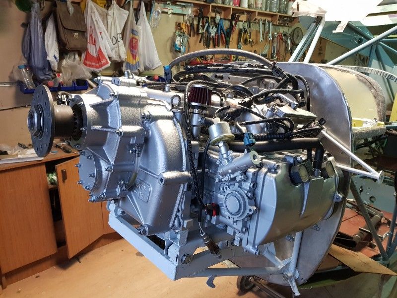

А как посмотреть компоновку , как все разместили , радиатор , редуктор какой и т.д.
Кстати ролс то  мотор то норма проблем то нет
