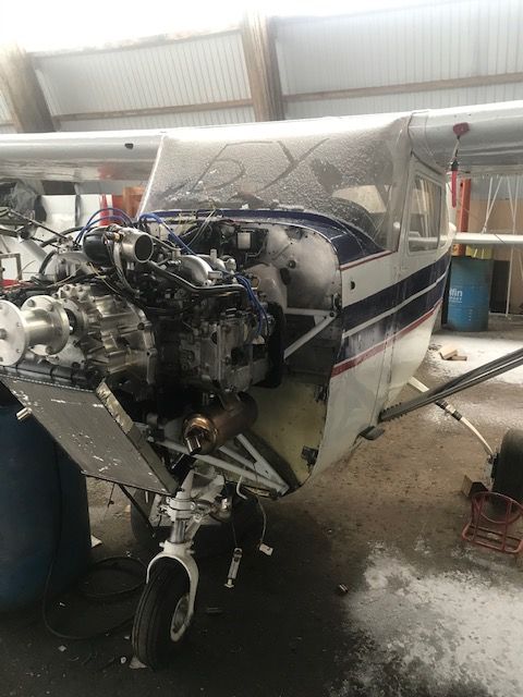

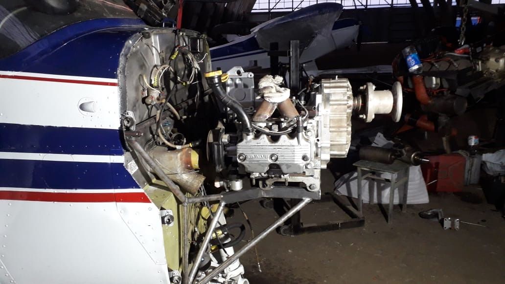

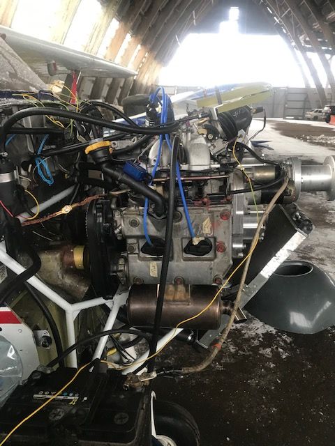

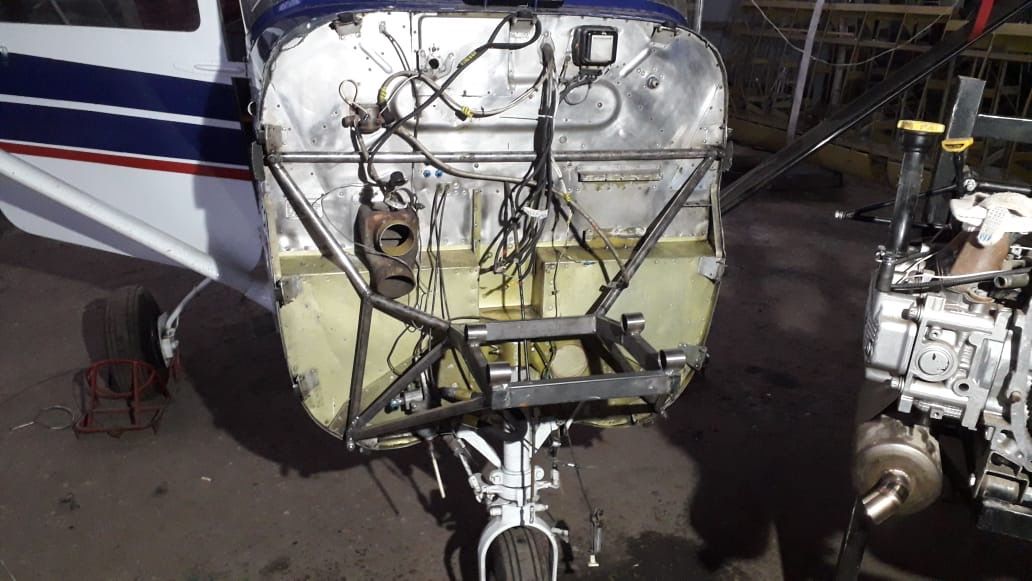

цесна 172 реальный ЕЭВС в Павловском
Фото
    83,9 КБ · Просмотры: 336
    92,6 КБ · Просмотры: 349
    103,5 КБ · Просмотры: 335
Еще фото
    69,3 КБ · Просмотры: 319
    63,3 КБ · Просмотры: 320
    57,9 КБ · Просмотры: 343

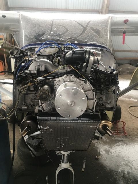

Капот большой, субарик свободно себя чувствует, можно еще масло-радиатор пристроить, тяга килограмм 320получилась ?
именно на 172 не замеряли а ранее на пайперах-да- 300 плюс минус
на 172 маслорадиатор пока не ставили далее посмотрим  ну а на пайперах приходилось
У меня масло-радиатор с термостатом оч. хорошая вещь .
ага маслорадиаторы берем тюннинг холл здесь во владимире

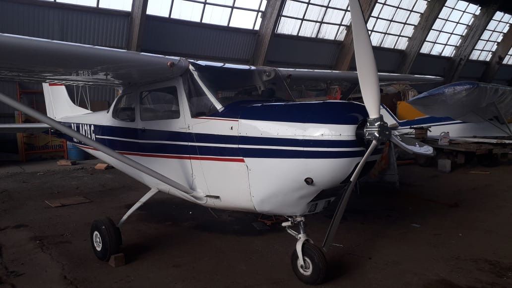

Cessna Belle 😉
    67,2 КБ · Просмотры: 328
А как в полете? Видео  есть  полетов с Субару?
победа в воздухе куется на земле
готовим матчасть
Ну,  при  случае   хотелось бы взглянуть  на полет  этой модернизированной машины её параметров в воздухе и  т.д.Очень  интересно. 😉
appilot, а чего вы жмёте видосы с полётами?  Причем очень удачными полётами! Плевать, что на видео капот не крашен.... GO - в  студию)))
Как не крути, проект оказался работоспособным!

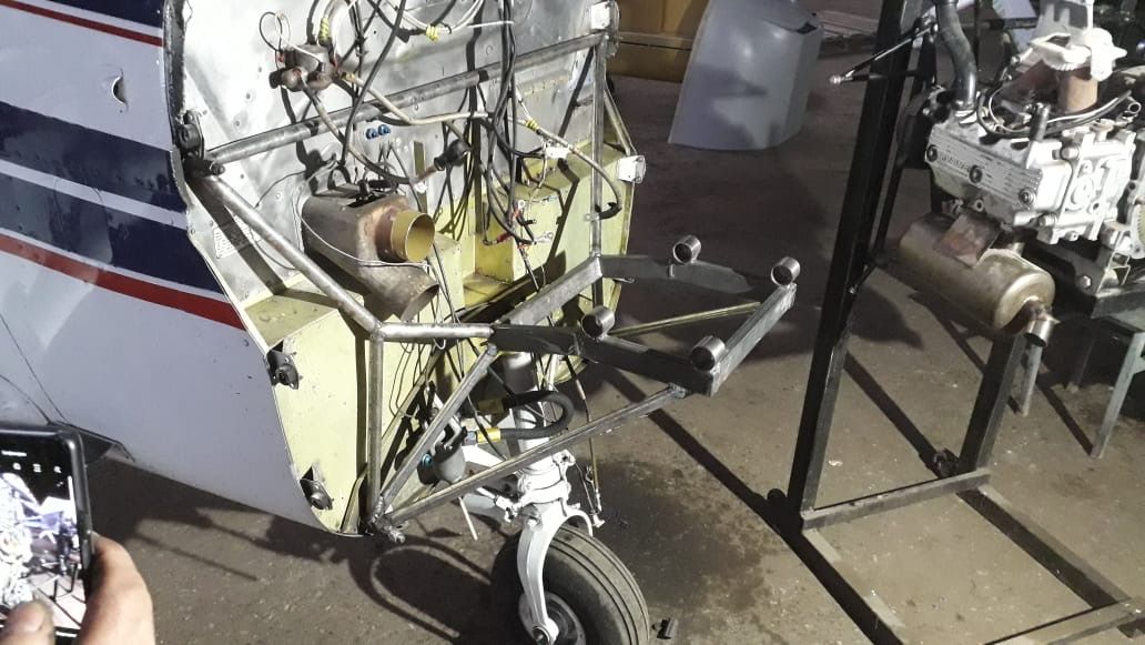

Б.Игорь подсчитал расходы, картинка весьма приятная:
~ Самолет без двигателя привозит заказчик (или он сам по согласованию с оным), цена начинается от 1.5 ляма в зависимости от состояния и начинки.
~ обязательный Регламент по планеру (если он ушатанный), установка приборов двигателя, модернизация органов управления и печки салона. Новая моторама. Обвязка. Двигатель в комплекте с редуктором и трехлопастным винтом, его установка и регулировка. Изготовление новых капотов. Все вместе обойдется заказчику  800 тыс..
Игорь сказал, что ближайшее время займется устранением мелких недочетов, борт будет готов к показательным тест-драйвам и ближе к весне готов к конструктивным диалогам с потенциальными заказчиками.
