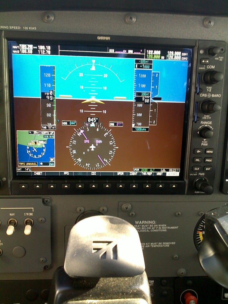

Как ведет себя G-1000 на холоде(надо-ли греть салон перед подогревом двигателя?)? Куда правильно направлять рукава при подогреве?
Греть надо. Кинь рукав на пол кабины в сторону педалей ,само все прогреется

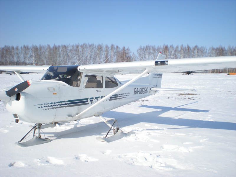

Лыжи на Цесну в Аэропракте делали, спросите Гаслова Владимира,
aeropract@mail.ru, только боюсь Цесна и лыжи вещи несовместимые они сильно увеличивают разбег по сравнению с колесами.

У финов в салоне постоянно находится маленькая электрическая печка, типа автомобильной Defa и постоянно греет.
Они говорят, что G1000 морозов сильно не любит !

Я только по своему опыту говорю, на мокром снеге ну очень плохо самолет взлетает, есле переднюю стойку не поднять(но это только кода температура около нуля), то вообще можно не взлететь, зато летать зимой одно удовольствия мотор тянет, термиков нет, погода в основном солнечная(как на фото), хорошо.
