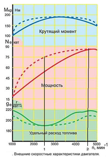

Fan-Fen2
Популярно.
1. Мощность СУ ЛА тратится на создание подъемной силы и преодоление силы сопротивления полету. Из этого следует, что для полета с одинаковой скоростью и в одинаковых условиях:
  - одного и того же ЛА с разным полетным весом (загрузкой) требуется разная подъемная сила и мощность СУ ( больше масса - больше мощность);
  - двух ЛА одинакового полетного веса и "одинаковыми" СУ, но с разным аэродинамическим сопротивлением, требуется разная мощность СУ (больше сопротивление - больше мощность);
  - разным мощностям СУ соответствуют разные удельные расходы топлива. Но часовые расходы топлива при этом могут различаться и ... совпадать.
Такая двойственность определяется и объясняется протеканием дроссельной (внешней) характеристикой ДВС: обычно зависимость удельного расхода топлива по частоте вращения имеет "ложку" - минимум на одном из режимов с увеличением в обе стороны, как про снижении, так и при увеличении режима. Зависимость величины мощности по частоте вращения обычно имеет "горб" - максимум на одном из режимов (ближе к максимальной частоте вращения), который не совпадает с минимумом удельного расхода топлива. Поэтому зависимость ЧАСОВОГО расхода топлива более сложная, т.к. он равен произведению двух переменных величин - мощности на удельный расход топлива.
2. В случае же одного ЛА с двумя разными СУ и тем более двух ЛА с разными СУ сравнение более сложно - начинать нужно со сравнения дроссельных характеристик СУ, анализируя протекание основных зависимостей (мощность, удельный расход) по частоте вращения; продолжая анализ наложением данных по ДХ на ЛТХ ЛА...
Примерный вид дроссельных характеристик СУ приведен на рисунке (вполне подходит для сравнительного анализа в условиях спора).

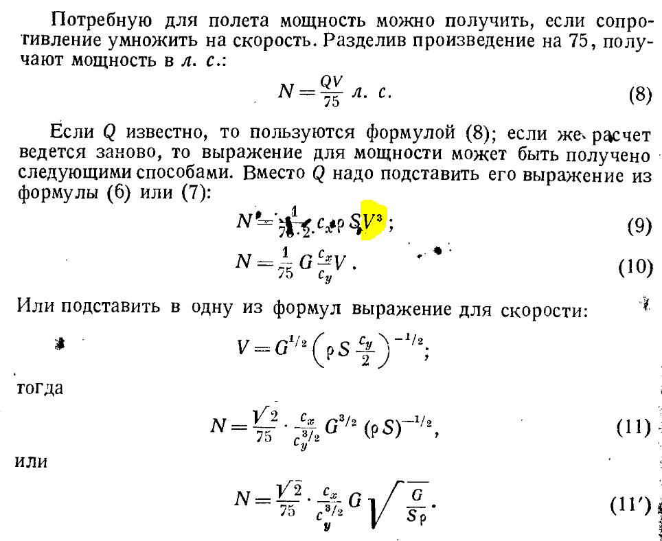

mdp-shnik
   Часовой расход пропорционален мощности мотора. Мощность мотора пропорциональна кубу оборотов. Также требуемая мощность для полёта пропорциональна кубу полётной скорости. Таким образом, часовой расход пропорционален кубу оборотов. Или же он пропорционален кубу скорости, что то же самое. Эти зависмости настолько сильны, что на них мало влияет зависимость удельного расхода от частоты. Если измерить часовой расход на каких-либо оборотах, то можно более-менее точно спрогнозировать этот расход на любых других оборотах, исходя из кубичной зависимости.

d_v
Примерно да (закон сохранения энергии, в приближении постоянного КПД).
Нет (см, например график Ne(n)выше ).
Только для очень малых углов атаки.
Нет (см. выше).
Нет (по той же причине).
Нет (см. выше).
Похоже, вы и сами немного заблуждаетесь. И потом мдпэшник говорит о дроссельной зависимости а вы ссылаетесь на картинку с внешней характеристикой двигателя. Понятно что в правиле кубов присутствует некоторая доля идеализации. тем не менее оно вполне применимо на практике.

mdp-shnik
d_v, на Ваши возражения отвтил Rafis. Кубичная зависимость наиболее сильная. По ней можно довольно точно прогнозировать километровый расход. Точный расчёт, разумеется, должен учитывать и другие факторы.
d_v
@ Rafis, прошу прощения, не очень понял, в каком именно из 5 пунктов возражений я заблуждаюсь?
По поводу графиков я не имею ничего возразить, это правильные графики, они такие везде нарисованы. Но где вы видите хотя бы одну кубическую зависимость на этих графиках???
