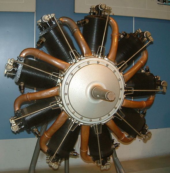

Много написал, потом все потер и решил просто спросит - что такое - "однорежимный двигатель". Бо о таких и не слухом. Всегда думал что в любом двигателе процессы подчиняются одним законам...
Ghost
Однорежимный двигатель - двигатель, не имеющий регулировки оборотов, весь полет работающий на номинале. Такие применялись во время первой мировой войны. Управлялись только включением/выключением зажигания.
Максим (KBP)
учусь летать!
Киев
А все руление он на каком режиме работает? А весь посадку он тоже лопатит на номинале? Вы о чем? Какое на одних оборотах?
Двигатели в первую мировую отличались только тем что стационарным был коленвал, и они были двухтактными. В большенстве своем.
Покажите хоть один источник с однорежимным двигателем, а то что то вы меня пугаете.
Дядя Гугл занет только двигатель ракетный - однорежимный, может на них и летали... в первую мировую :STUPID
Gennadij Khazan
"Осилит дорогу идущий"(с)
Заблокирован
Незнание законов не освобождает от ответственности!) ;)
Вам Ghost написал правду!)  :IMHO
Вот так он выглядел :
Немного об управлении. Современный (стационарный, конечно  ) поршневой двигатель, неважно рядный он или звездообразный, управляется относительно легко. Карбюратор (либо инжектор) формирует нужный состав топливо-воздушной смеси и с помощью дроссельной заслонки пилот может регулироват подачу ее в цилиндры и, тем самым, менять обороты двигателя. Для этого по сути дела существует ручка (или педаль, как хотите  ) газа.
У ротативного двигателя все не так просто  . Несмотря на разницу конструкций, большинство ротативных двигателей имели на цилиндрах управляемые впускные клапана, через которые и поступала топливо-воздушная смесь. Но вращение цилиндров не позволяло применять обычный карбюратор, который бы поддерживал оптимальное соотношение воздух-топливо за дроссельной заслонкой. Состав смеси, поступающей в цилиндры нужно было корректировать для достижения оптимального соотношения и устойчивой работы двигателя.
Для этого обычно существовал дополнительный воздушный клапан (“bloctube”) . Пилот устанавливал рычаг газа в нужное положение (чаще всего полностью открывая дроссель) и потом рычагом регулировки подачи воздуха добивался устойчивой работы двигателя на максимальных оборотах, производя так называемую тонкую регулировку. На таких оборотах обычно и проходил полет.
Из-за большой инерционности двигателя (масса цилиндров все же немаленькая  ), такая регулировка часто делалась «методом тыка», то есть определить нужную величину регулировки можно было только на практике, и эта практика была необходима для уверенного управления. Все зависело от конструкции двигателя и опыта пилота.
Весь полет проходил на максимальной частоте вращения движка и если ее по какой-либо причине надо было снизить, например для посадки, то действия по управлению должны были быть обратного направления. То есть пилоту нужно было прикрыть дроссель и потом опять регулировать подачу воздуха в двигатель.
Но такое «управление» было, как вы понимаете, достаточно громоздким и требующим времени, которое в полете не всегда есть, особенно на посадке. Поэтому гораздо чаще применялся метод отключения зажигания. Чаще всего это делалось через специальное устройство, позволяющее отключать зажигание полностью или в отдельных цилиндрах. То есть цилиндры без зажигания переставали работать и двигатель в целом терял мощность, что и нужно было пилоту.
полностью читайте здесь:
http://avia-simply.ru/rotativnij-dvigatel/
Успехов в познании истории!)  ;) :)
Максим (KBP)
учусь летать!
Киев
Неа, не убедили, то что пилоту было некогда менять режим работы двигателя, не говорит о том что двигатель не умел это делать. В статье именно об этом и говорится.
