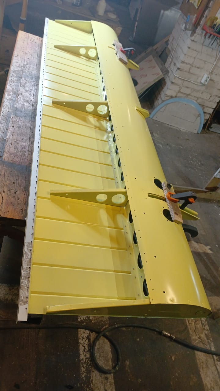

даже изготовить новые. Вот тнапример фото в
А я спрашиваю, кто ответит за этот колхоз?
я вот подклеить зализ композитный могу, например.
