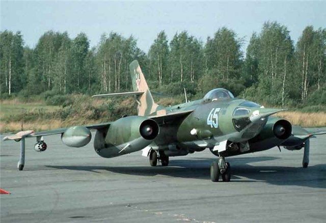

ЯК-28 вырулил на взлетку, остановился, получил разрешение на взлет, встал на тормоза, вывел двигатели на максимал, оба движка сорвались с пилонов и улетели.
Кстати, моторчики не так уж и редко срываются с пилонов. Мировая статистика АП тому пример
Есть нюанс-у Як-28,двигатели не на пилонах, а прям к крылу повешены! 🙂
Все верно! Но после регламентных работ они все равно оторвались. Вот я и говорю, что избыток дури, т.е. мощности, не всегда хорошо.
    48,8 КБ · Просмотры: 271
Вообще то на 28-х взлет на форсаже был запрещен(что конечно не мешало иногда его практиковать) -в силу разноса движков по крылу(а не их "чудовищной" тяги) при отказе одного-уносило с полосы или на взлете с курса, газ то не уберешь на оставшемся на взлете, а катапультировать не возможно на этом режиме. Поэтому для борьбы с этим установили автомат курса, отклоняющий рулевые поверхности.  Форсаж все равно нельзя. Но были случай когда АК при исправных движках выдавал ложную команду-и самолет разбивался,. Поэтому перед взлетом газовали поочередно выводя почти на максимал левый, правый-исключительно для проверки автомата курса, удерживая ту или иную педаль. Случая описанного вами в природе не существовало. Избыток тяги конечно был, но это именно избыток тяги касаемо данного самолета и ничего не отрывал и выламывал. Сами то движки не были мощными. 3900кг-4100 кг на максимале.
