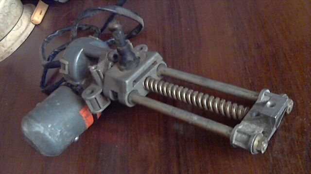

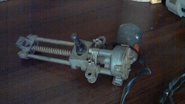

Ну... варианты есть. Например с авто. Привод регулировки седла с Мерседеса. 12 вольт.
Устроит?
Только надо не забывать, вручную механизация (на 2-х местном) побыстрей срабатывает, а это иной раз важно.

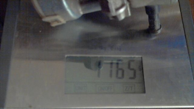

Думаю сей девайс сильно должен отличаться от авиационных актуаторов... по цене. Касательно-же усилия... ##пу с креслом тягает токо так!
Ну и вес, на всякий случай.

Как  жаль  что  мы  не  знали  про  моторчик  с  приводом  от  сиденья...  Сделали  самоделку  для  выпуска  закрылков  -  практически  такую  же...  На  Зодиак.
Моторчик  с  редуктором  японский  от  стеклоподъёмника...
Механизм  срабатывает  совсем  не  моментально -  секунд  за  15 - 20.
«Привод  механизации.»
Кроме  непосредственно  привода  (  на  фото )  -  на  самолёте  стоит  ещё  рычажная  система  привода  на  закрылки  -  контактные  группы  на  4  положения закрылков  и  релейный  блок  управления  приводом.
Управляется ( из  кабины ) галетным  переключателем.

В  порядке  уточнения по  конструкции -  в  нашей  конструкции - винтовой  вал  имеет  две  опоры  на  подшипниках...
Мотрчик  у  нас  автомобильный  -  на  12  вольт.
От  какой  то  японской  машины...
Автослесаря  знакомые  подарили.  Новый.
