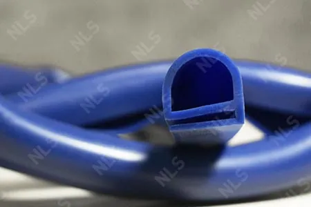

Может есть резон применить Т-образные силиконовые вставки и посадить их на тот же самый силикон ...
Не уверен, что силиконовый профиль достаточно гибки.
