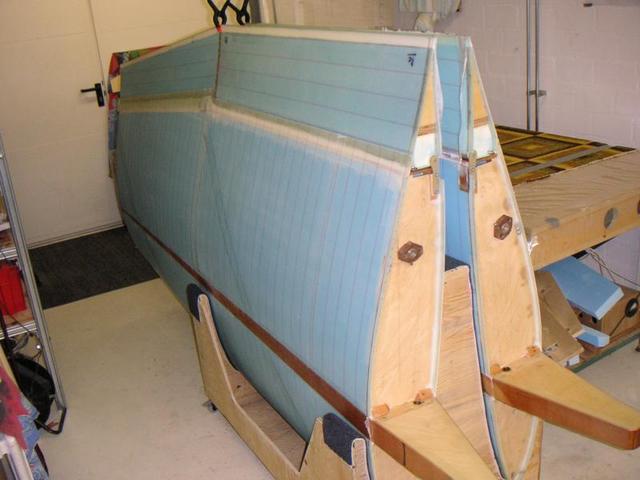

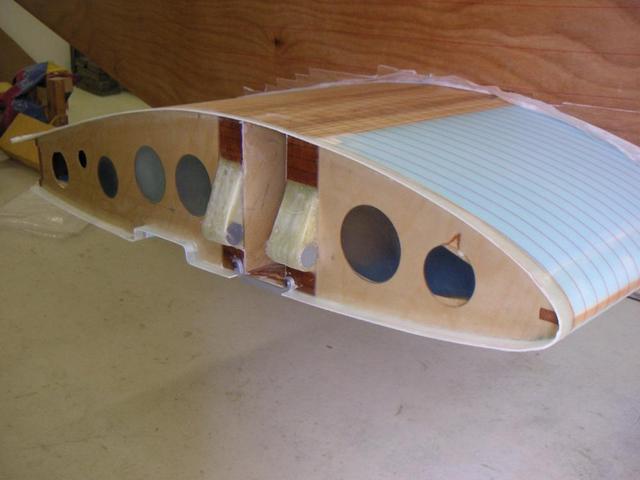

У Этого самолета очень интересное и очень выгодное и простое крепление консолей крыла к центроплану.
Вот именно этот узел я мечтаю увидеть в чертежах.... :)

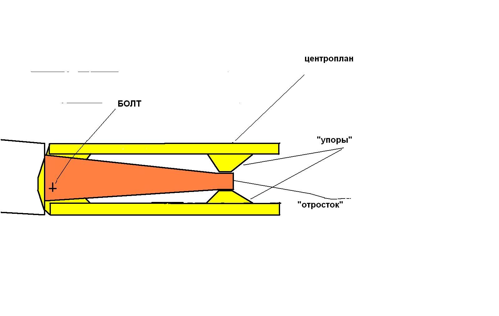

Крепление крыла-планерного типа.
Отросток лонжерона консоли вставляется в щель между 2-мя лонжеронами центроплана.Свободный конец отростка куда-то упирается и фиксирется(вот именно это место и хотелось бы посмотреть),и в районе корневой нервюры консоли крепится всеэто дело одним(!!!!) болтом!

Правда не совсем понятно место где "упоры".
Может проще в том месте "отросток" еще одним болтом зафиксировать?
Спасибо за объяснение! Болт потребует отверствия, и, соответственно, ослабит узел. Упор-же запросто распределяет усилие по значительной площади. Кроме того болт этот будет находится в труднодоступном месте (не сверлить-же полку лонжерона), а центрировать конструкцию и обеспечить жесткоe, в натяг, соединениe без сопряжения наклонных полок "отростков" и их ответных частей на полках лонжерона - все равно не получится.
Вряд-ли это самый простой способ крепления консоли к центроплану.

Так как на схеме закрепить- будет люфт в зазоре .А вот если еще одним болтом законцовки лонжеронов между собой и к какому-нибудь уху в центре фюзеляжа,тогда может быть.Но все равно по-моему сложно такой узел делать.

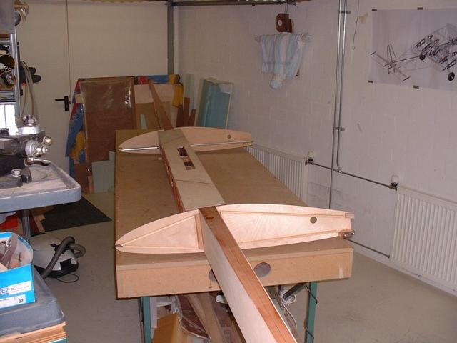

26я фотография, хорошо виден узел крепления крыла к раме
