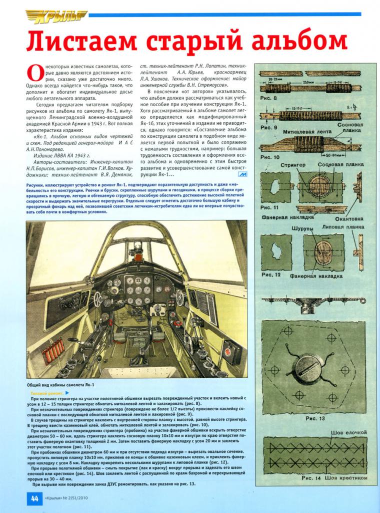

Чертежи самолета Як-1б

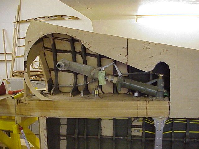

Первый раз слышу про "болячки" шасси первых Яков - это что-то про опытные И-26/28/30? Шасси строевых Яков обычно хвалили за широкую колею, которая позволяла посадки на слабо подготовленные площадки. Про "болячки" не слышал никогда - шасси Яков сделано с такими запасами, что ИМХО там ломаться нечему. Опыт эксплуатации Як-11 и Яков из Оренбурга это подтверждает - ни одной аварии из-за шасси за последние 35 лет
в двух журналах попадалось. на первых яках слишком резко и сильно выпадали стойки. тоже само при уборке. на первое время было прописано перед выпуском и уборкой произвести определенные манипуляции с кранами чтоб выравнять давление в обоих контурах. а вот как было дело дальше нет ничего. про то что стойки гнулись нигде не встречал.
Вероятно выпадение стоек шасси (и последующий удар) мог быть опасен для деревянных крыльев - чреват их полным разрушением, и такие крылья бытовали на Яках до 1945 года - но в 1945 вышла серия Як-9 и Як-3 с металлическим крылом, и именно такое крыло и надо делать сейчас, и такому крылу удары не страшны, да и что делать с краном выпуска в избежание - известны
получается что это было на всех яках до 45 года? а сколько было выпущено як-9 из люминия в 45-46 году?
еще в описании было что при пилотаже шасси могло сорвать с замков в связи с чем была ограничена перегрузка
Не стоит на Яках выискивать проблемы, которых не было в реале. В 1941 не освоившие манипуляции с кранами уборки пилоты еще могли допускать "удар" шасси - но в том же 1941 это было "купировано" и никаких данных, что это повторялось или было массовым явлением - нет.
Цельнометаллических Яков моделей 3 и 9 было около 3500, а затем пошел в серию Як-11 - свыше 4500, и не забываем про Як-15/17, который унаследовал основные стойки шасси от Як-3 - еще свыше 700 машин.
Не стоит на Яках выискивать проблемы, которых не было в реале. В 1941 не освоившие манипуляции с кранами уборки пилоты еще могли допускать "удар" шасси - но в том же 1941 это было "купировано" и никаких данных, что то повторялось или было массовым явлением нет.

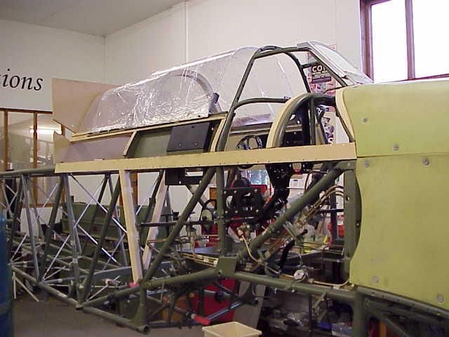

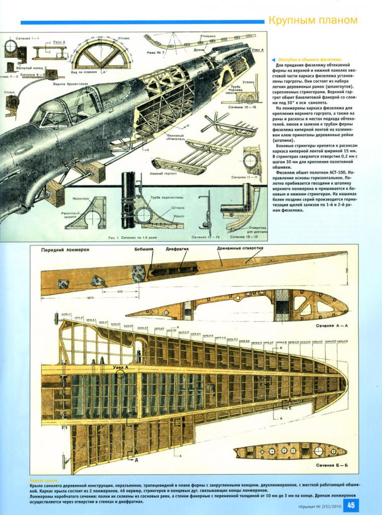

Уважаемые авиаторы, ищу специалиста, который поможет мне сварить фирму самолёта Як-1 в натуральную величину - за подробностями обращайтесь в личку. Примерный чертеж, того что мне нужно - прилагаю
Это чертеж фермы Як-3. Будьте внимательны. Основное отличие от фермы Як-1 - нижние лонжероны начиная от рамы 4
Кроме того Яковлев пытался экономить вес и из фермы Як-3 изъял узлы стыковки моторамы и самой фермы - вес снижал. И у Як-3 ферма включала в себя мотораму, а у Як-9 моторама была отдельным агрегатом
Вы сочиняете. Моторама была заодно с фермой на Як-1, на Як-7 и Як-9 стала отдельной. На Як-3 она была заодно с моторамой не для экономии веса, а просто потому, что Як-3 был развитием Як-1 и строился поначалу на том же заводе 292
по началу Як-3 и назывался Як-1М(москит),если моторама и фюзеляж одно целое это и есть экономия веса. Отсутсвуют дополнительные детали,усиления и т.д.
Все уже сварено и собрано . Смысл ломать копья по третьему кругу ? Кстати если кому надо будет повторить ферму , кондуктор остался . Могем и серию наварить )).
