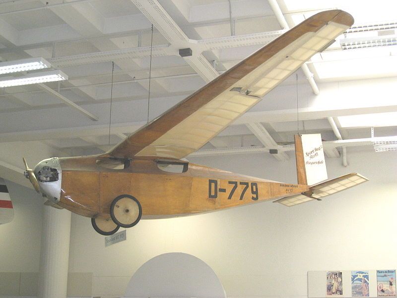

Насколько сложнее и тяжелее будет высокоплан типа пайпер кэба  с чистым крылом по сравнению с классическим подкосным и как это скажется на летных качествах?

Может оказаться не тяжелее, но ценой значительного усложнения конструкции и технологии постройки. Это свободнонесущее крыло обязательно будет трапецеидальным, возможно с переменным по размаху профилем, трудоемкость только лонжерона (ов) будет выше чем целого оригинального крыла. Крейсерская скорость возрастет приблизительно на 2%. Взлетно-посадочные характеристики не изменятся. Сохранение благоприятного пведения на больших углах атаки потребует сложных исследований и доводки.

Причина названа. Если подкосное крыло может быть прямоугольным без избыточной массы конструкции, то подкосное чтобы сравниться с ним по весовой эффективности придется делать с сужением, причем значительным.  Это сужение будет не только создавать проблемы со сваливанием и штопорными характеристиками, но и не оптимально с точки зрения эффективности размаха. Для того, чтобы получить коэффициент Освальда близкий к единице, достаточно дополнить прямоугольное крыло небольшими сужающимися концевыми отсеками и не обязательна геометрическая крутка. Но при этом без использования подкосов неизбежна дополнительная масса как лонжеронов, так и элементов, обеспечивающих жетскость на кручение, даже при использовании материалов с высочайшими механическими характеристиками.

Подкос улучшает аэродинамику таким образом:
1. Напрямую. Позволяет применять тонкие профили, обеспечивающие минимальное профильное сопротивление даже при преимущественно турбулентном погранслое. устойчивые к загрязнанию и искажению поверхности. Позволяет выбирать форму крыла в плане исключительно из соображений максимальной эффективности размаха и благоприятного развития срыва потока (достичь того и другого одновременно трудно). Позволяет уменьшить площадь сопряжения корня крыла с фюзеляжем - упростить решение проблемы сопротивления интерференции.
2. Опосредованно. За счет меньшей массы крыла при заданной массе ненесущих чатей сокращается потребная площадь, а также размах крыла. Вместе с крылом сокращаются потребные размеры оперения. В результате сокращение общей омываемой поверхности снижает сводку сопротивлений более чем добавочное сопротивление, вносимое подкосом.

Для сравнения, Пайпер Каб с его конфигурацией подкосов по характеру нагружения крыла очень близок к такому лайнеру. нагрузка от фюзеляжа разнесена по размаху на три точки (середина  размаха и подкосы), в примерно равных долях. Максимум изгибающего момента лонжеронов приходится на точку стыка подкоса и составляет менее 1/10 от момента который бы действовал в корне аналогичного свободнонесущего крыла.   Основной расчетной нагрузкой лонжерона становится сжатие участка между подкосом и корнем, при этом балочный лонжерон хорошо подкреплен регулярно расположенными нервюрами от потери устойчивости.

Подкосное крыло, оправдано в том случае, если оно сделано из текстиля или пленки. Но такое крыло имеет малый ресурс, требует ангарное хранение и чехления. К тому же не отвечает высокими аэродинамическими показателями из-за несовершенства геометрии и отклонений от профиля.
Если посчитать количество деталей для без моментного соединения подкосов к лонжерону и фюзу, а еще подпорки и растяжки, то по сложности изготовления и деталировки, оно превышает свободнонесущее. В общем выигрыша ни какого не наблюдается, это крыло прошлого века.
Тем более свободнонесущие сейчас стыкуются одним пальцем.
Стеклопластиковая корка на свободнонесущем крыле не только обеспечивает заданные параметры профиля, но и легко воспринимает нагрузки на кручение, устойчиво к атмосферным и водным воздействиям. С меньшим сопротивлением трению.
Свобононесущее крыло из стеклопластика, изготовленное на матрицах, проще в изготовлении, не требует высококвалифицированных специалистов тудоголиков из 60-тых.

Нами было изготовлено три А-20 со свободнонесущими крыльями. . . . .  Цель создания была простая - повысить аэродинамическое качество, не увеличивая веса конструкции. В результате анализа выяснилось, что если изготовить полки лонжерона переменного сечения по размаху, то увеличение веса самого крыла не превысит веса подкоса. Конечно, положительную роль играет большая строительная высота профиля крыла.
