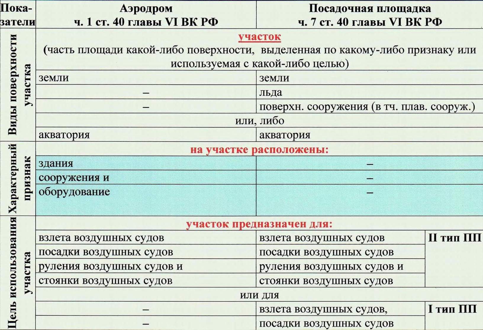

Подправил сравнительную таблицу:
    228,6 КБ · Просмотры: 358

Теперь посмотрим проницательным взглядом на определения:
Воздушный кодекс РФ, статья 40. Аэродромы и аэропорты
1. Аэродром - участок земли или акватория с расположенными на нем зданиями, сооружениями и оборудованием, предназначенный для взлета, посадки, руления и стоянки воздушных судов.
7. Посадочная площадка - участок земли, льда, поверхности сооружения, в том числе поверхности плавучего сооружения, либо акватория, предназначенные для взлета, посадки или для взлета, посадки, руления и стоянки воздушных судов.
