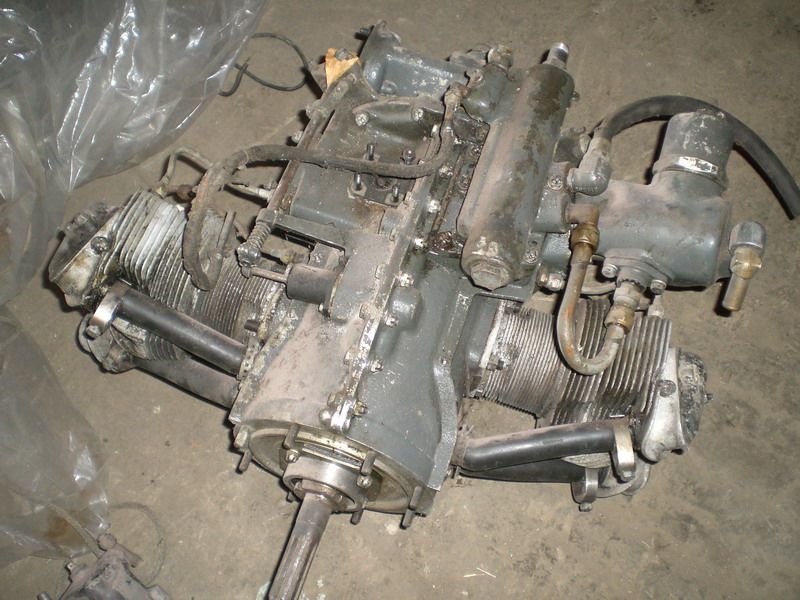

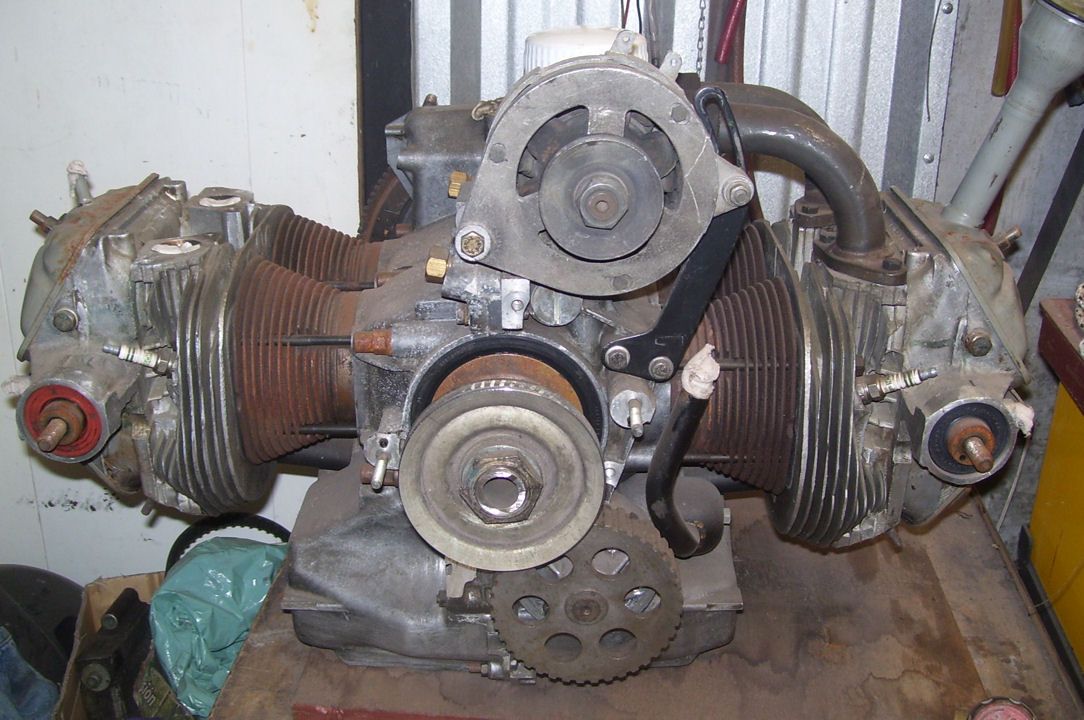

Может кто знает что это за двигатель и его х-ки.
    87,9 КБ · Просмотры: 119
Это случайно не немецкое мотор-весло для десантных лодок производства Германии? ( конец войны-начала 50) Видел гдже то в КиЯ картинку, вроде у них оно как раз опозитное было. поищите надписи на агрегатах, не по немецки?
По оппозитам БМВ самые большие мастера были во все времена. Похоже что их рук детище.
   Могу только интуитивно предположить: вспомогательный двигатель (авиа) для обеспечения сжатым воздухом и электроэнергией..................... :-?         🙂
Спасибо.И я так думаю.

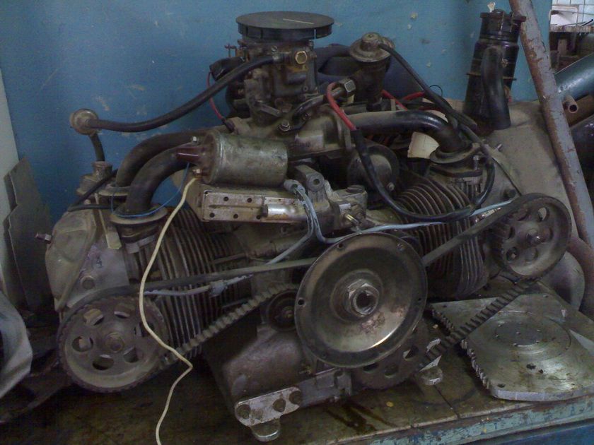

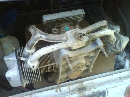

Citroen   2CV 14нр(1955-65г) 18нр(1966-72г) выглядит так:

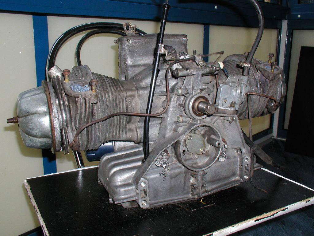

Классный моторчик получается! А вот нашел Ситроен Визу:

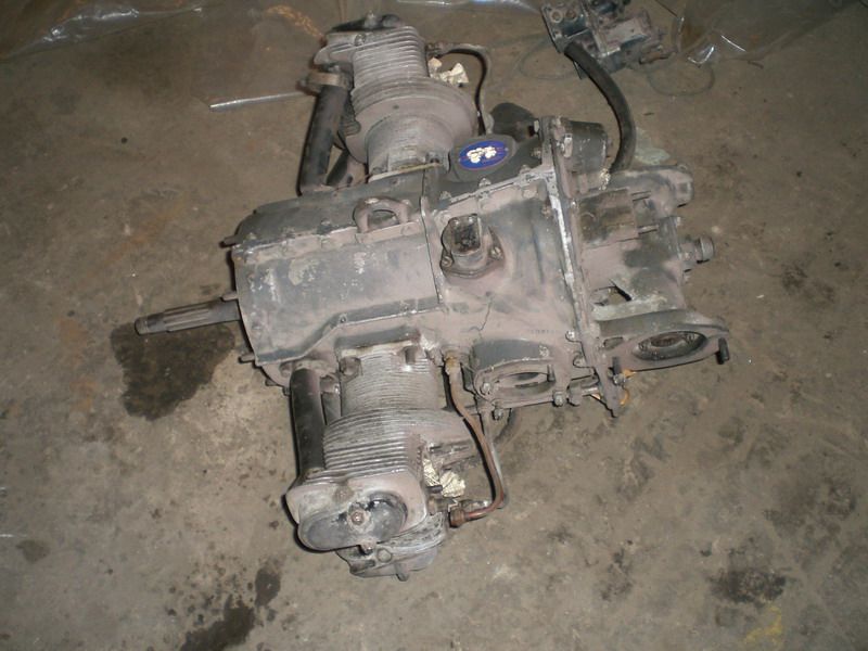

Кстати don migel, как идут дела по двигу  GSA, или может я пропустил тему?
    80,2 КБ · Просмотры: 99
Три завода производили подобные двухцилиндровые двигатели воздушного охлаждения -  Citroen,  Panhard  и  BMW.  Похож на  Panhard.

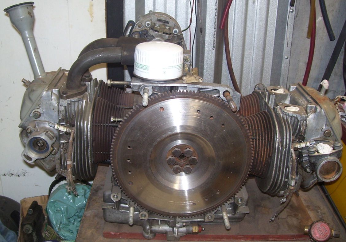

Мой пока пылится,занят другим ,проточил маховик с двух сторон,хотел замутить лопатки на него для принудительного охлаждения ,потом бросил это гиблое дело.

Похоже есть неразбериха в 2х цилиндровых ситроенах.
В южной америке их делали 2х видов :2сv и 3cv,это абсолютно разные моторы,хоть и похожи ,а visa это 3cv c увеличенным объёмом.
Кто в курсе по европе просветите!
http://www.citroenet.org.uk/passenger-cars/michelin/gs/flat-4/engine.html
😱 😱 😱 😱 😱То что на фото вышло под 80 кг!! 🙁(мерил весами 10 кг через рычаг).
"лысый" мотор 80кг????  😱 что то многовато, сколько ж тогда с навесным, редуктором и винтом?? 🙁

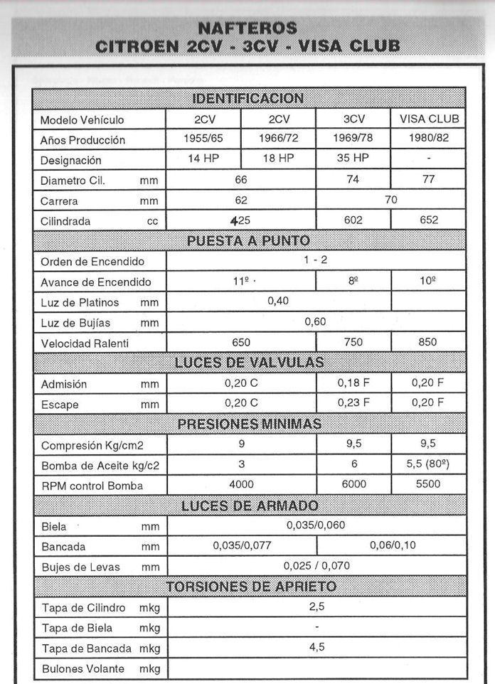

Дон Мигель,на двигателях "Виза" сам черт голову сломает.При покупке запчастей нужно быть очень внимательным.Разновидностей этого мотора так много,что замучаешься перечислять.И еще,у французов 1 л.с.(1cv) равна 15 советским лощадям.Например,BMW520i имеет 10CV-наших 150л.с.Если в моторе больше 30л.сл,значит это Виза 3CV..Для тех у кого есть этот чудесный мотор выставляю таблицу по ссылке:http://fr.wikipedia.org/wiki/Moteur_de_Citro%C3%ABn_2CV#Emploi_des_moteurs
