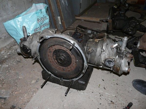

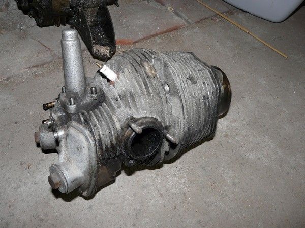

Что за мотор?
А как называется 4х цилиндровый,который показан выше?                       Panhard выглядит вот как;(цилиндр и голова в одном теле)
    66,6 КБ · Просмотры: 152
    68,9 КБ · Просмотры: 153

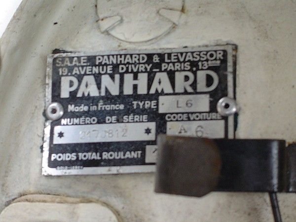

Это Panhard тип6,50л.с;Tigr тип7,60л.с.

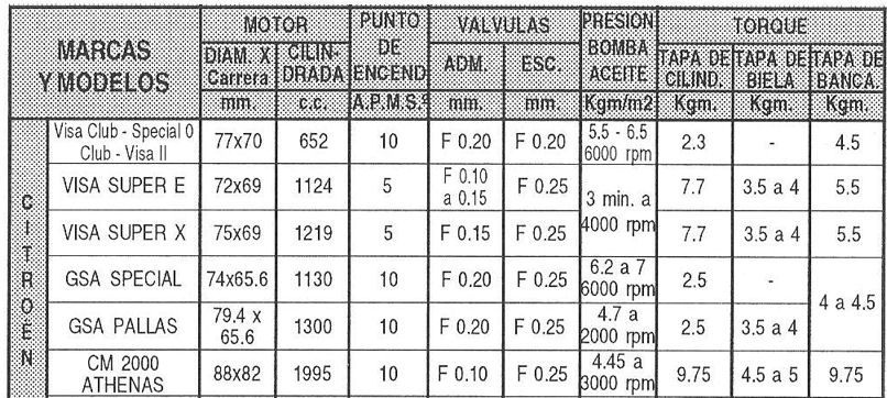

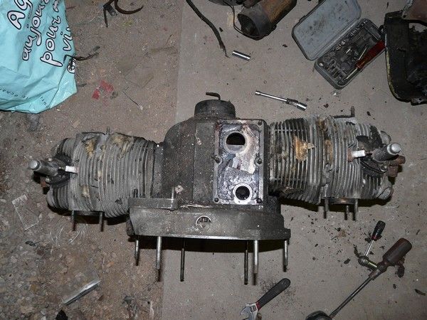

Тот что у меня  снят с румынского  olcit club12 ,а похоже это GSA PALLAS 1300
