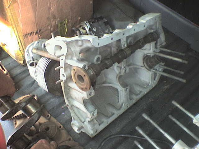

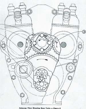

Подробнее так.
Мы собераим Континентал, и у нас есть Магнеты которие крутятся протев чесовой стрелки. По схеме магнеты подсоединаются к маленкой шестерёнке после распределительного вала. А нам сказали что нет, подсоиденяетця к балшои шестерёнке самого распределительного вала. Нам не превельно сказали? или есть варианты?
Тоже заметел что у А-65 и А-75 магнети разние, в чом разнетца?
Перед тем кака покупать новые хочетця убедится в непрегодносте имеюшехся.

Магнето там должны приводиться от промежуточной шестерни, так как они врашаются с той же частотой, что и коленчатый вал. Как на А-65, так и на других Континенталах в зависимости от модификации и серии применяли несколько разных типов магнето. Угол опережения зажигания мог тоже отличаться.

Вот картинка.Тоже ставим А-65.

На картинке видно, что на коленвалу и на магнето шестерни с одинаковым числом зубьев. Так и должно быть.

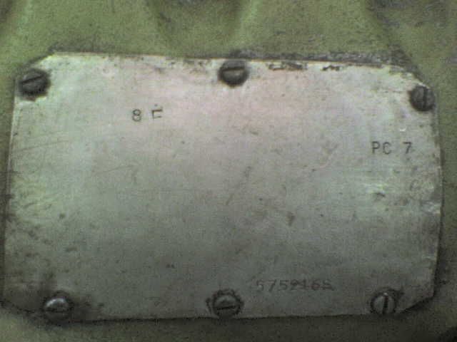

Н амоторе должна быть заводская табличка с иненем производителя, названием типа и серийным номером.

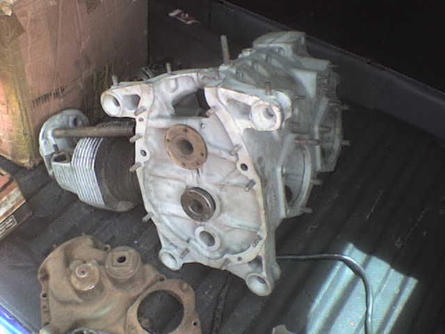

Блока у нас два, тот который собераим у меня не подрукой, он у механника уже втарой год!!! если через месяц не будут резултаты то мы его скушаим с тапачками! Завтра поедим смотреть и сфоткую то чо будет, но кажется что они оба идентичы.

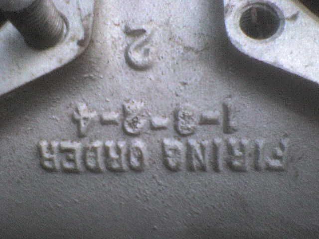

На нижнем фото - порядок вспышек в цилиндрах и , вероятно, индивидуальный номер отливки картера.
Табличка с названием модели и заводским серийным номером крепится к картеру вблизи носка. Если мотор был комплектным и летал, табличка должна быть обязательно. Ее нет только если этот картер был запчастью или списан.
Постарайтесь определить ход поршня и диаметр цилиндра.
