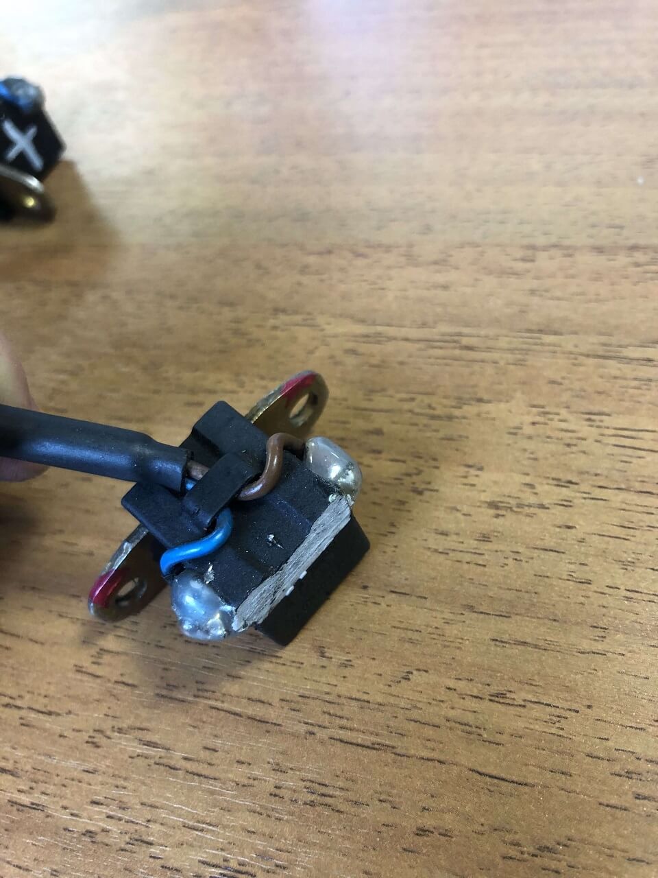

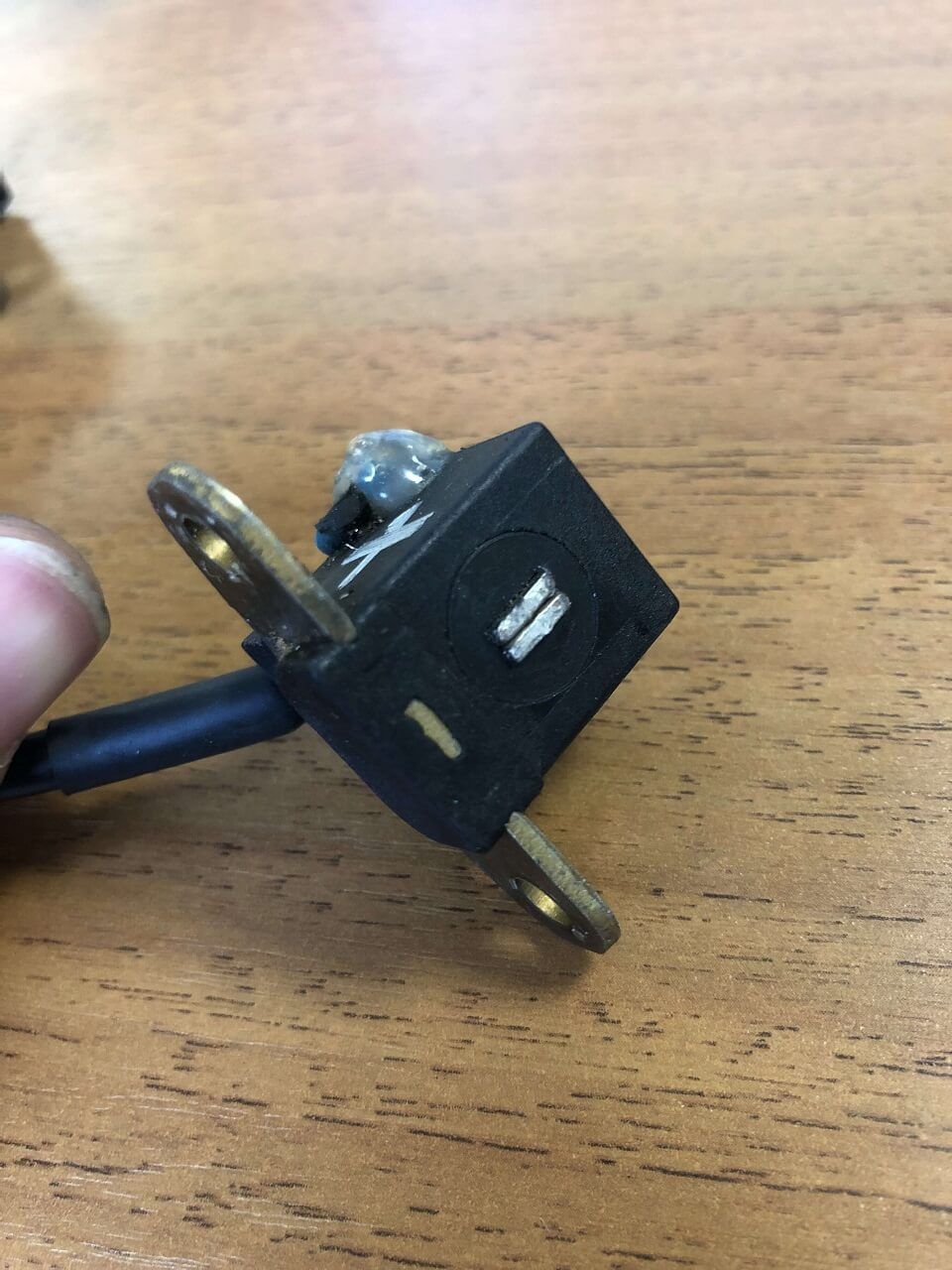

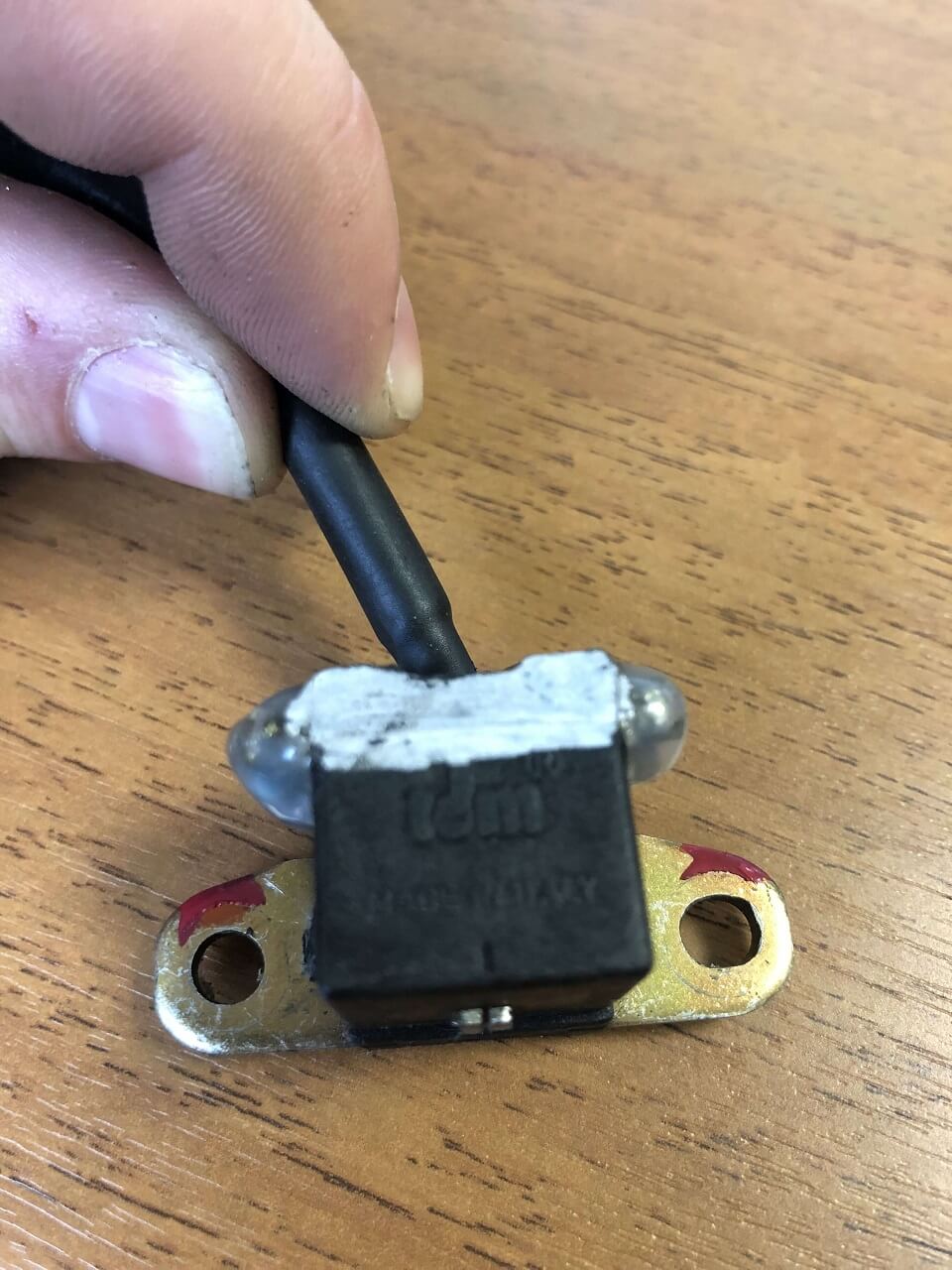

Товарищи! Срочно нужны датчики зажигания на двигатель Zanzottera MZ202 как на фото во вложении. Кто может продать или дать взаймы?

Похож на электромагнитный ДПКВ от ВАЗ или другой аналогичный. Можно попробовать.
Подобных датчиков масса на снегоходной технике под системы зажигания.
Вы, хотя бы, электропотенциальную характеристику озвучили (мультиметр то под руками есть, или в ЭД заглянуть что там пишут?), а то как-то не серьёзно одни фото показывать.
Было дело датчик температуры ОГ подбирал (термопара точнее), на двигатель с непосредственным впрыском топлива, "Ротакс"...оригинальный в цене около 20 тыр.
Датчик работает по "обратной связи" на ЭБУ двигателем и отвечает за качественные характеристики топливоподачи.
Нашлось и такое, в цене около 3 тыр, той-же фирмы Bocsh, с больших автомобильных моторов.
Поспрашивайте у снегоходчиков.
Только с одними картинками не заходите, не отреагируют.
А что с ним не так? Там же нечему ломаться, пару сотен витков медного провода, стальной сердечник из двух пластин и маленький магнитик между ними...
Про снегоходчиков верно - их тема. Попробуйте наши датчики от Тайги, Бурана...
Помнится на парамоторную  сову колхозил такой датчик из  сердечника и катушечки от промреле ВАЗ. Катушка выпаявалась из корпуса. Отпиливалась вся лишняя хрень и вклеивалась в кусочек текстолита на эпоксидке.  Работала с магнитом от  телескопической поисковой указки, вклеенного в ведущий шкив.
А так- да, очень похож на датчик положения коленвала снегоходного мотора  ротакс 550ф. Их полно на просторах интернета.
