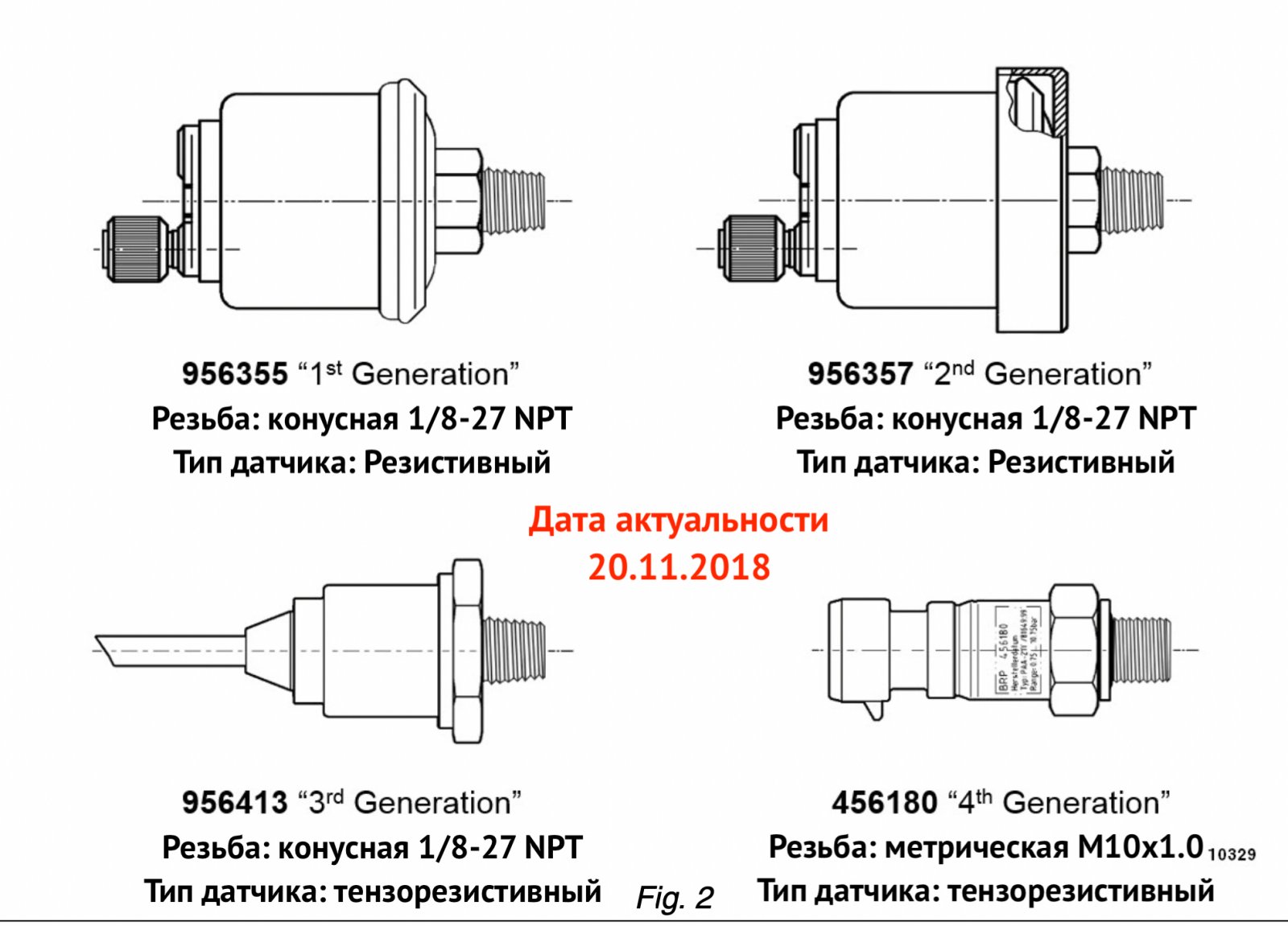

В документе сказано, что на момент выхода существовало четыре поколения датчиков. Все они изображены в аннотации №2.
  • Резистивные «баночные» VDO-сенсоры 1-го и 2-го поколения устанавливались через коническую NPT-резьбу. Их масса и вынос приводили к избыточным вибрационным нагрузкам, что вызывало частые отказы или «плавающие» показания.
  • Замена датчика 1-го поколения на 2-е ситуацию почти не улучшила. Поэтому Rotax применил датчик 3-го поколения - Honeywell 956413.
Заводской номер в каталоге Honeywell: MLH010BSCDJ123.
Это тензорезистивный датчик с ASIC: температурно компенсированный, откалиброванный и усиленный. ASIC (Application-Specific Integrated Circuit) - специализированная интегральная схема, которая отвечает за усиление, температурную компенсацию и калибровку сигнала, делая показания значительно точнее.
Кроме того, Honeywell был компактнее, что положительно сказалось на его надёжности. Но, несмотря на это, даже он не всегда показывал долгий ресурс: на форумах вопрос его качества поднимался регулярно.
Поняв (или, возможно, подсказали в «Авиагамме»), что главная проблема кроется в резонансных явлениях из-за массы датчика и способа его крепления, Rotax перешёл на 4-е поколение - 456180. Это компактный датчик с метрической резьбой М10×1 и уплотнительным кольцом. Он садится «вплотную» к корпусу маслонасоса, что снижает вибрационные нагрузки и увеличивает ресурс.

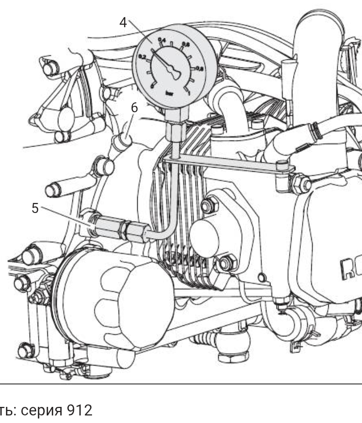

то самое, максимальное давление масла выдаваемое маслонасосом и измеряемое датчиком.
Поправлю... Давление, создаваемое маслонасосом, но после фильтра, можно померять только так...
Давление, которое измеряет датчик давления - это давление в канале блока двигателя. При чем, в самой дальней от выхода из фильтра в блок точке.
Он измеряет самое минимальное давление в блоке. После отбора масла из каналов на смазку коренных опор, гидрокомпенсаторов и кулачков распредвала. Потому, если датчик показывает малое значение давления, это не означает, что насос не выдаёт давление. На моторе с большой наработкой, скорее, потери давления связаны с износом его механической части и большим расходом масла, смазывающего эти детали.
Если в место установки датчика подключить специализированный датчик давления, соединённый через АЦП (преобразователь) с цифровым осциллографом, то по диаграмме давления можно увидеть работу всех механизмов мотора и оценить их износ...
Не смотря на то, что датчик крепится на корпусе масляного насоса, он соединён только с каналом блока.

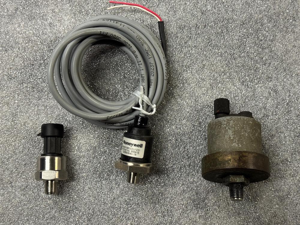

Вот собрал у себя практически всю гамму датчиков разного поколения. "Баночного" типа, тот что справа - приказал долго жить, остальные новые.
Теперь нарисовалась проблема с заменой прибора. Тут либо MGL Blaze 2 ставить, либо что-то покруче.
Вот так вот банальный апргрейд сенсора медленно перерастает в глубокую модернизацию приборной панели.

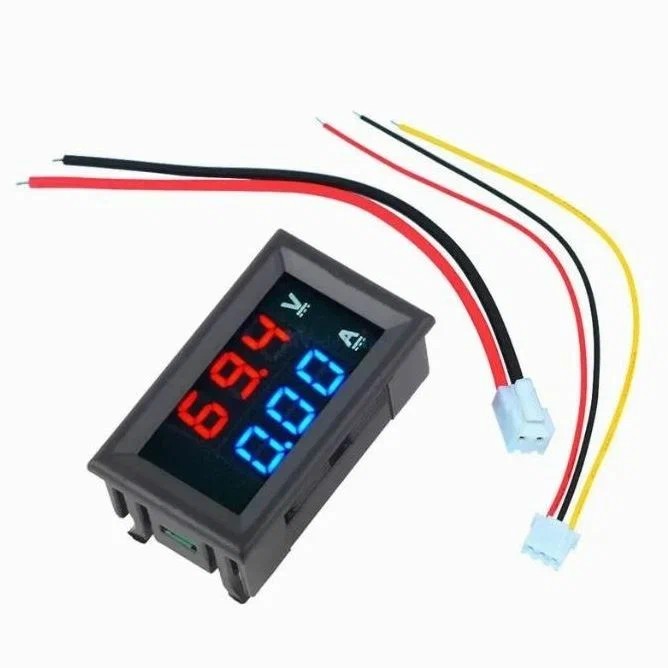

Либо, цифровой амперметр за 350 ₽...
Или:
При чём, на вольтметр можно завести показания давления топлива ( 0 - 5,0 В ), а на амперметр - давления масла ( 0,4 - 20 мА ).
Подключите датчик последовательно с резистором 500 Ом, а от резистора сделайте отводы на вольтметр, тогда показания будут от 2,0 до 10,0 вольт и это будет более информативно, чем увидеть на экране 0,01 или 0,02 А при максимальном сигнале с датчика.
2 вольта будете считать за ноль
