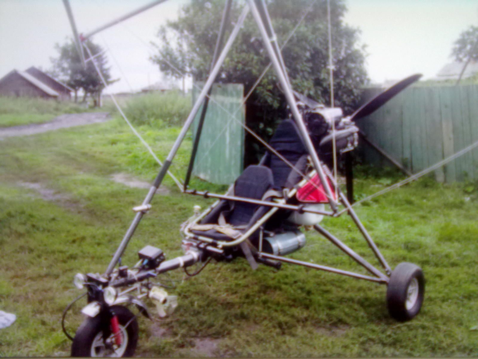

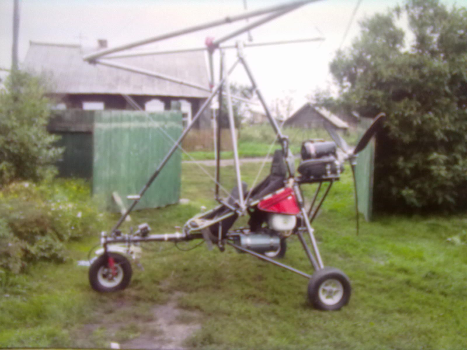

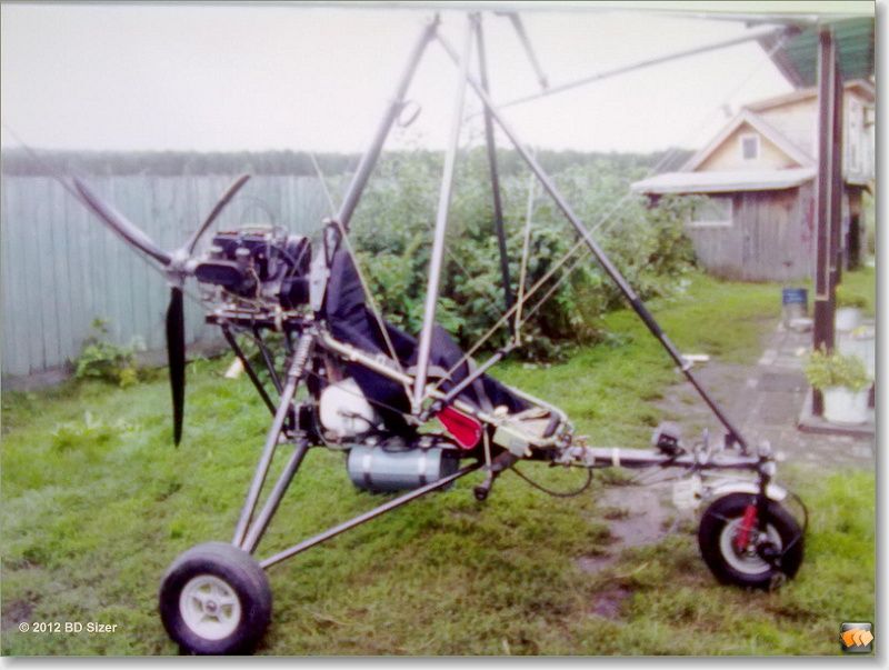

Вот за лето замутил под заказ двухместную телегу с использованием узлов радуги - оцените, правда качество фото мягко говоря не очень

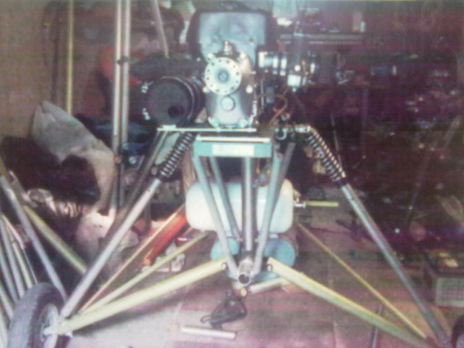

А это в процессе постройки и облёт. Аппарат с 503-м просто чумовой.

Для Azzuro. Может все таки где то завалялись фото лучшего качества. Интересует переделка Радуги в 2 местный вариант с наименьшим изменением узлов.
Тогда вопрос еще, если можно. Каков вес вашей ВМУ? Усиливали ли дополнительно основную балку, пилон? И основной вопрос. Где взять все комплектующие для переделки Радуги в 2 местный МДП? Собственной токарки нет, соответстующего металла под рукой тоже. Руки растут из правильного места, собрать, соберу. Просто работаю всю жизнь с деревяшкой.
