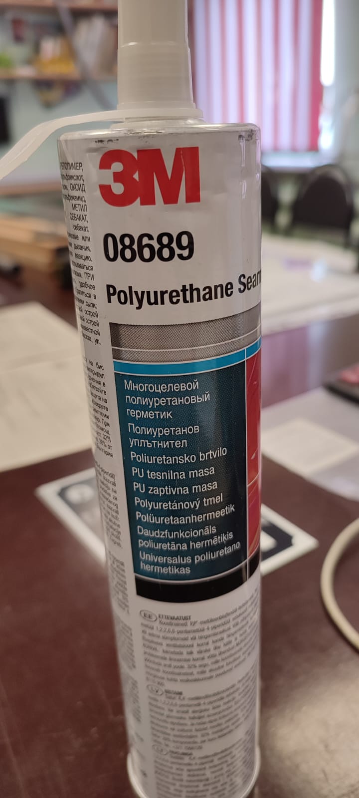

Это не про 3М 08689. Его зубами не отдерёшь.Мне не понравился герметик правда автомобильный набор .К дюралю вообще слабая адгезия что с праймером что без.Может имеете ввиду по загрунтованной поверхности.88 и то лучше держит и главное быстро схватывает можно быстро работать.
