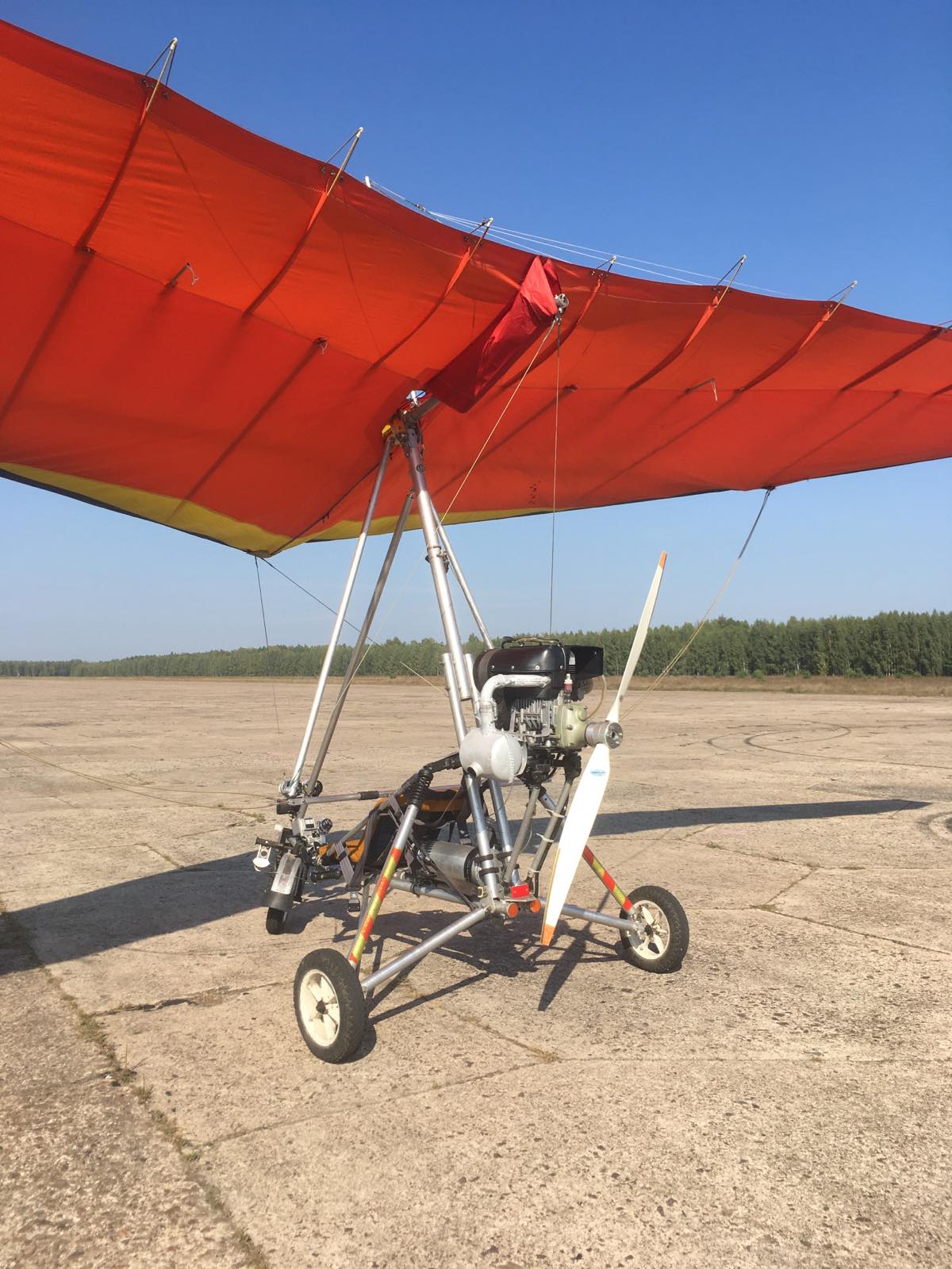

Телега самодельная из дюралевых труб марки Д16Т. Двухместный вариант. Двигатель РМЗ-640-34;(4-х контурный,34 л.с.)Наработка 23 часа. Редуктор Чернова,шестеренчатый. Редукция 2,17. Карбюратор Микуни,японский, один,предусмотрен заводом изготовителем для РМЗ-640-34,бензонасос нового образца.
.Зажигание электронное,стартер ручной,глушитель (резонатор)заводской старого образца.Бак емкостью 12 л.Воздушный винт 2-х лопастной заводской с изменяемым шагом(г.Самара).При замере тяги давал 105 кг. Имеются приборы контроля полета: высотомер,вариометр,тахометр,указатель температуры двигателя.Тормоз на переднее колесо.Крыло прототип Рижского крыла площадью 19 кв.м. Парус пошива Чернова. Каркас из дюралевых труб Д16Т. Налет одинаковый с двигателем- 23 часа
Цена - 219 тыс.

Сколько мин полета позволяет этот двигатель, скажем при 20°С, 1 / 2 человека? Какая темп двигателя?
По крылу подробнее. Название, характеристики, ск. лет парусу?
Ну и видео желательно.
если винт перетяжелен. будет перегреваться. если винт правильно подобран. то буранчик работает без проблем
Сергей! Беларусь не большая страна!
Если заинтересован - напросись на полеты... и все вопросы отпадут сами собой.
А так, отвечаю: летает пока пилот кушать не захочет; нормальная t; б/н,хорошие, не много; видео нету-кинокамера сламалась :)

У самого обычный 640й. 4контурный конечно более продвинутый, но в работе не видел ,по этому и спросил. Есть вопросы, дай пожалуйста свой тлф. в личку.
Aleks_LY
Неболёт, эту выхлопную вы называете "резонатор"? Ну - ну...
Killer.
Иваново
С 4-х канальной продувкой работа мотора хуже чем с 2-х и нет там 34 лс. проходил это давно, Рыбинские инженеры накосячили там🤣🤣🤣
