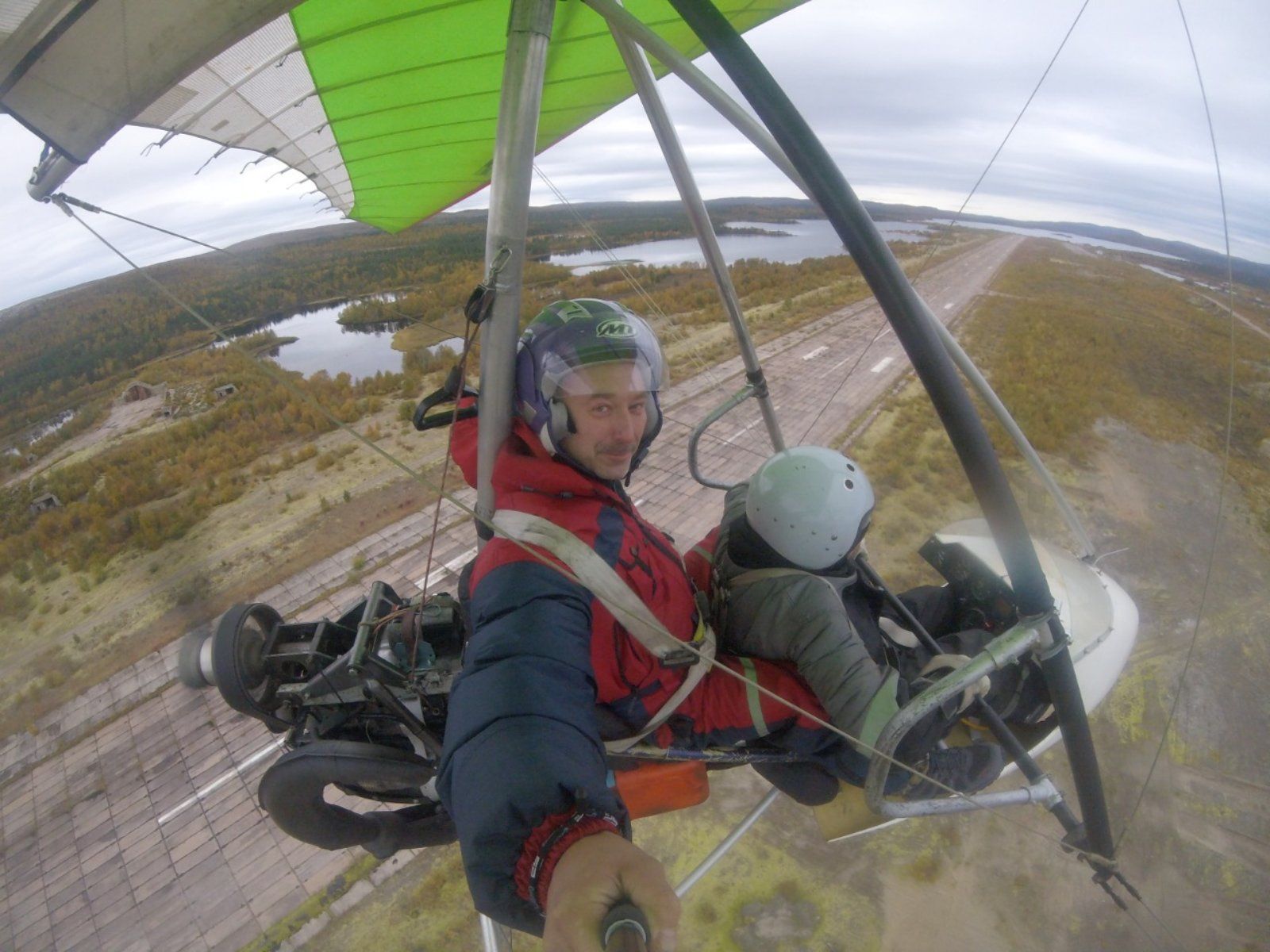

Александр подскажите:
Сколько сантиметров зазор под передним колесом при вывешивании?
Ещё интересует - через какое место на подушке кресла пассажира проходит вертикальная линия подвеса? С пассажиром и без него.
Ну и для полного счастья - уходит ли ручка вперёд при полёте с пассажиром по сравнению с соло полётом?
Я на своём аппарате сделал как рекомендовали на форуме - без пассажира линия подвеса проходит через точку гениталий пассажира.
В результате с пассажиром не борту, ручка уходит вперед примерно на 10см. и опасно приближается к переднему подкосу,
оставляя не так уж много места для отдачи ручки перед касанием.
Чтобы грешить на телегу, надо убедиться что в ней проблема, вывесив её с одним пилотом и вдвоём с пассажиром. Если вдвоём колесо переднее ниже опустится то да, развесовка виновата. Если большой разницы нет, то значит ручка в подкос уходит вследствие увеличения кабрирующего момента крыла при добавлении нагрузки.

Ц.м. телеги находится на вертикальной линии, исходящей из узла подвески. Если линия проходит позади пассажирского сидения, то телега с пассажиром прокачнётся назад, и трапеция уйдёт вперёд. Ц.м. телеги может быть позади пассажира только, если телега имеет чудовищно тяжёлый мотор. Поэтому ц.м. телеги с одним пилотом находится в полёте несколько сзади пилота. Присутствие пассажира смещает ц.м. назад, это поднимет нос телеге и сместит гриф трапеции к пилоту.

Меня интересует такой вопрос - если пассажира отодвинуть назад, то телега прокачнётся вперёд и подкос отодвинется от ручки?
Да прокачнётся, но на расстояние, меньшее, чем смещение пассажира. Чтобы прикинуть на сколько, нужно сравнить вес телеги с пилотом и вес пассажира.
Алексей, проуверь диапазон скоростей аппарата. Если он нормальный, то ты ничего не сделаешь.
Скажу больше. Я бы не рискнул летать на такой маленькой балансировочной скорости в 62 км/ч. Летай лучше на 73-х. И с пассажиром трапеция будет дальше от подкоса.

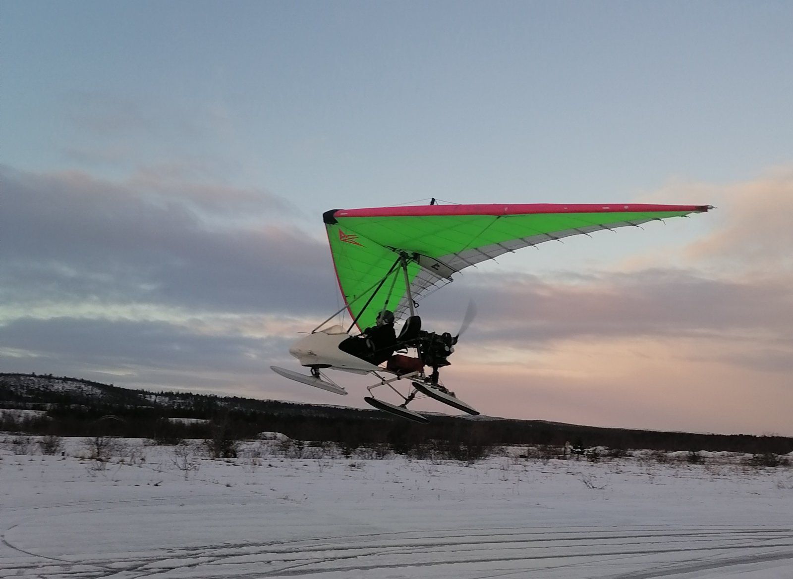

Аппарат МД-20, крыло Срейнджер, двигатель РМЗ-500. трапеция, что в одиночку, что вдвоем - своего положения практически не меняет.

Так а что мешает телегу вывесить и снять все вопросы? Подвигать пассажира, попробовать с топливом в баке и без него?? Может действительно не в телеге дело?? Может обшивка крыла отлетала своё? Вид у нее уставший, и при увеличении нагрузки может вполне давать проблему.
Kuprin
Значит отвес проходит через ЦТ второго пилота, есть он, нет его, никакой разницы, вот и весь вопрос...
