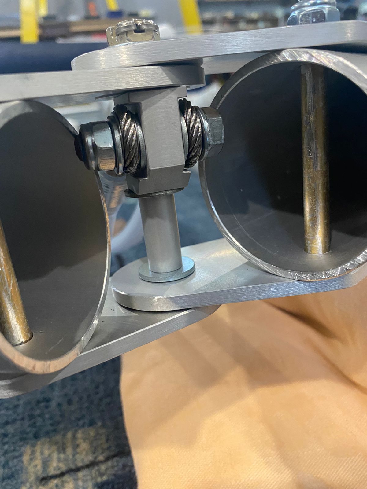

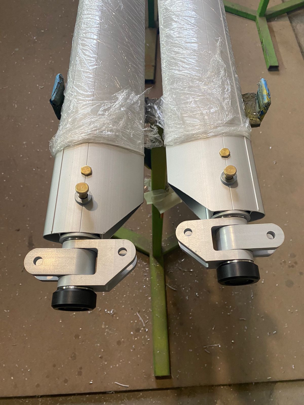

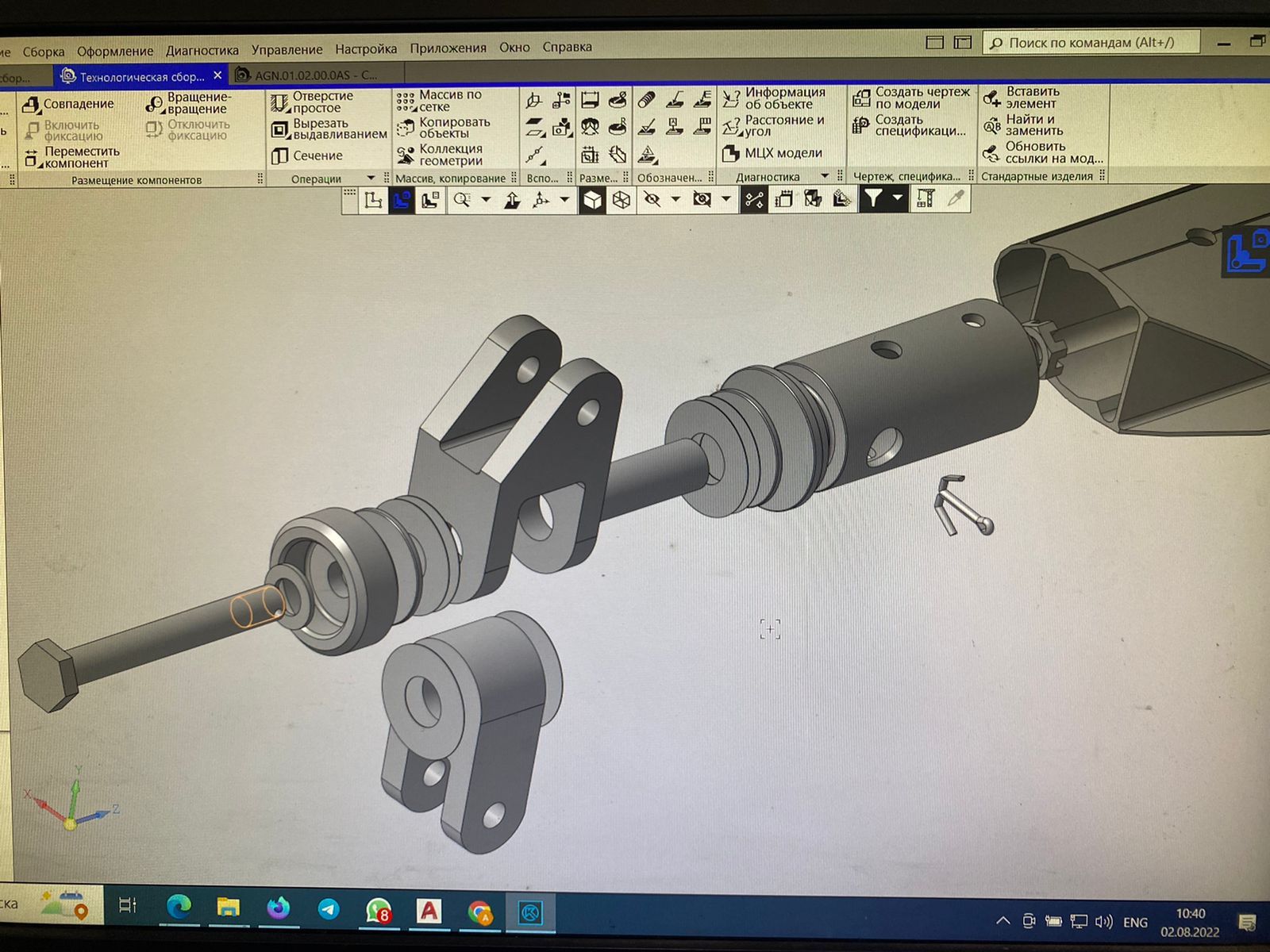

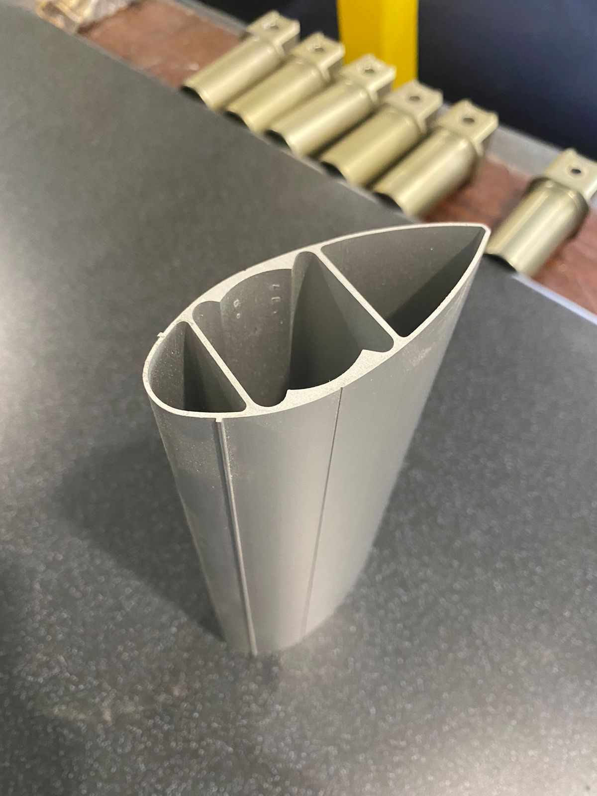

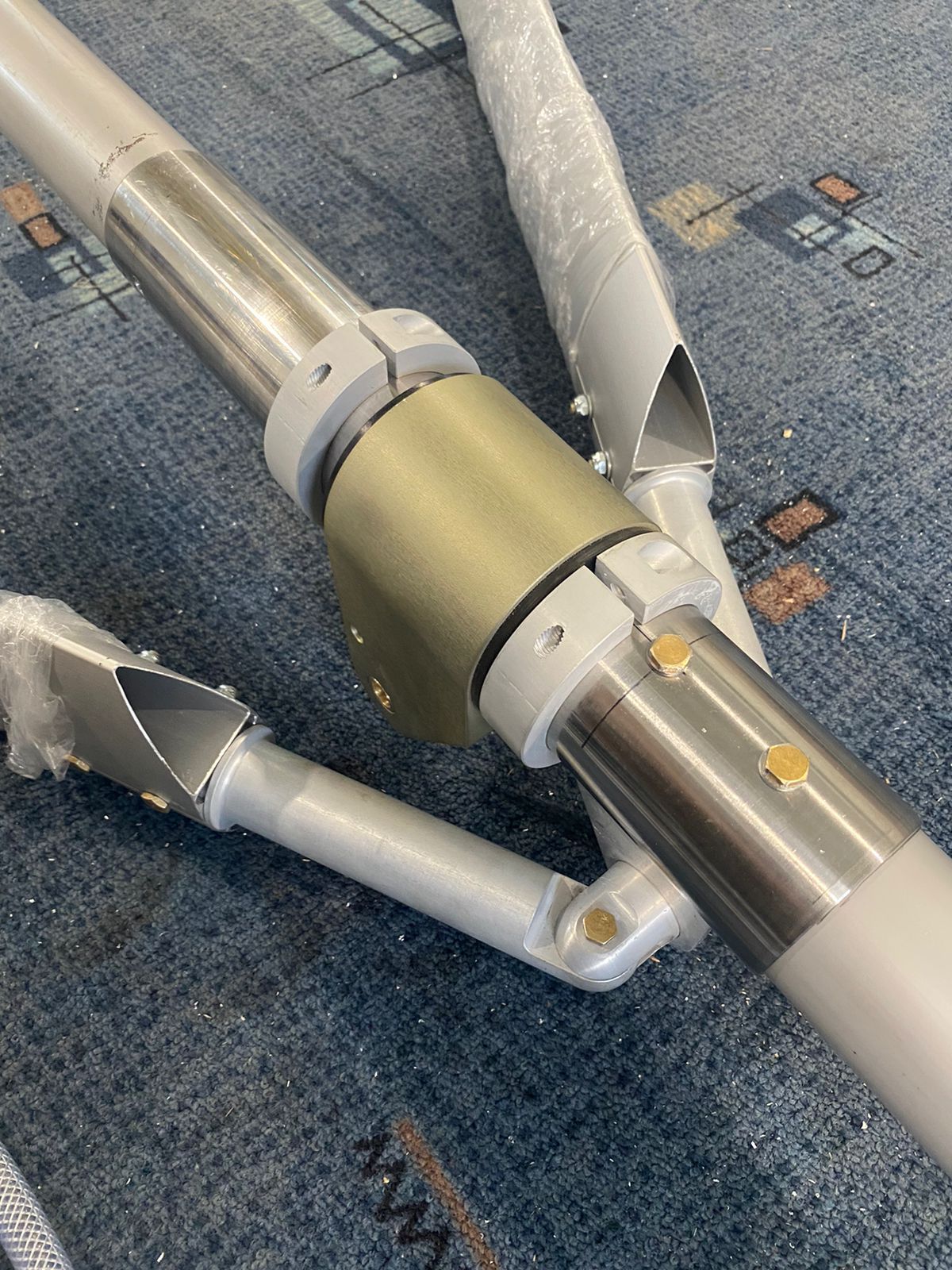

Несколько слов о конструкции. Мы готовимся осенью проходить сертификацию в Германии, поэтому очень тщательно подошли к качеству изготовления. Ввели в каркас некоторые, полезные для пользователей, регулировочные элементы. Наверное, придется это обсуждать с сертификаторами, но думаем, нам удастся согласовать с ними эти решения. Подкосы и стойки трапеции мы изготавливаем из собственного профиля. Проделана большая работа по его разработке и заказу. Изменен узел подхода тросов поперечины к самой поперечине. К нам было немало нареканий по этому узлу. Ликвидирована проблема излома тросов в этом месте.
Хотелось бы сказать еще вот о чем. На сегодняшний день существуют в облетанном виде 3 крыла АТОМ-N, экспериментальное и два серийных. Все настройки (центровка, V-образность, натяжение поперечины, регулировка антипиков) были перенесены с экспериментального на оба новых в неизменном виде. Т.е., повторены очень точно. И у всех трех крыльев характеристики совершенно одинаковые. Мы стремились к такой повторяемости, и это дает надежду, что в серии разнобоя от крыла к крылу не будет. А для крыльев с внутренними антипиками – это очень важный момент. Кто в теме, тот знает.
