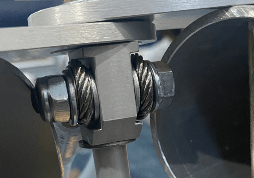

Вот эта гаечка типа "NYLOCK" в этом не очень доступном для осмотра узле совсем не халяль.
Я уже как-то писал здесь, что примерно на второй год эксплуатации крыла у меня открутилась такая гайка на узле крепления боковых тросов трапеции. Причём, на моё счастье, когда дельталёт стоял на стоянке и троса просто трепыхались ветром.
Со временем и под нагрузкой эти гайки не то усыхают, не то ужимаются и теряют свои самоконтрящиеся свойства.

Говорили же, что такие соединения необходимо шплинтовать , т.к. редко разбираются.... Можно не шплинтовать,если самоконтры авиационные...

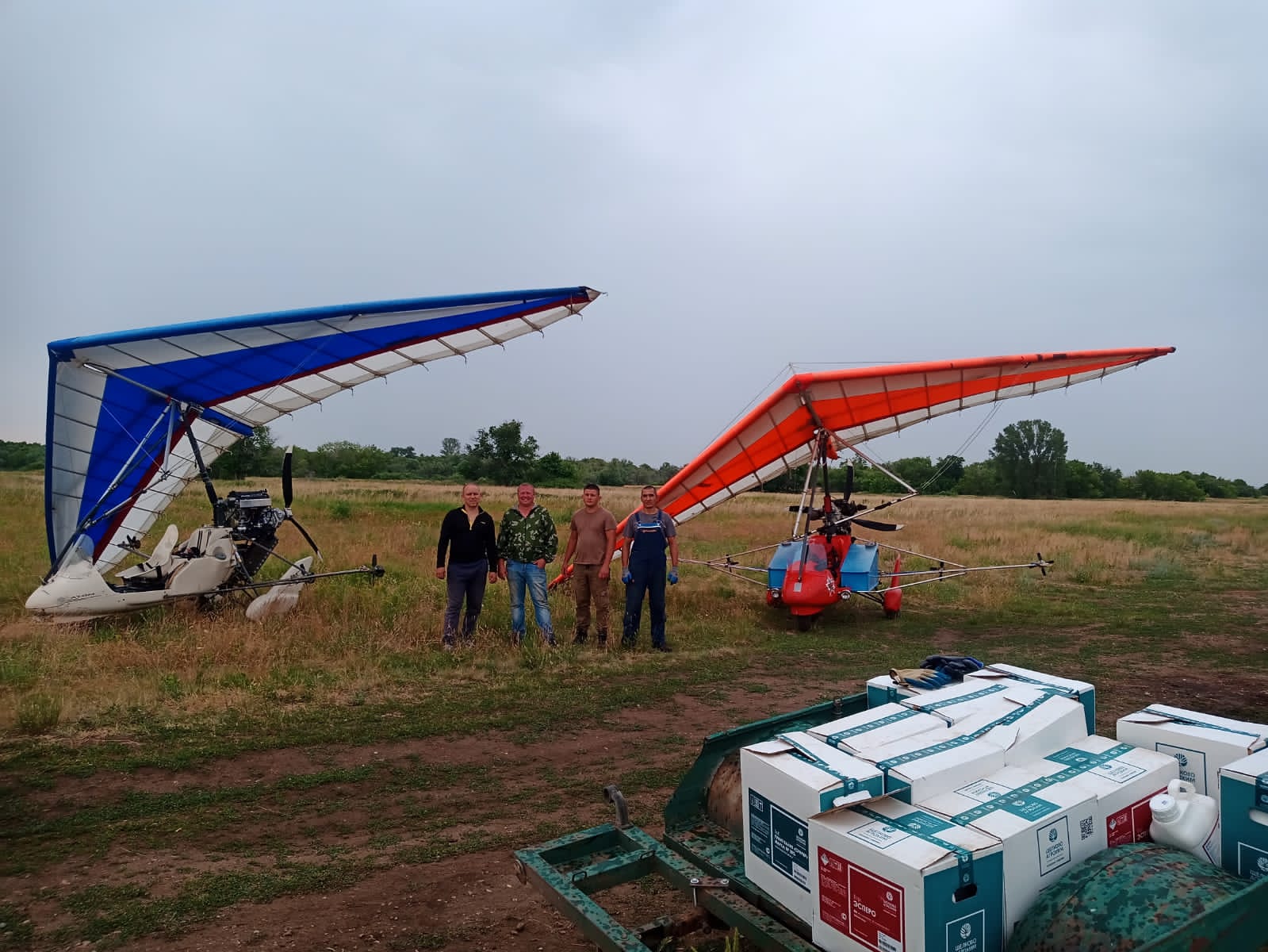

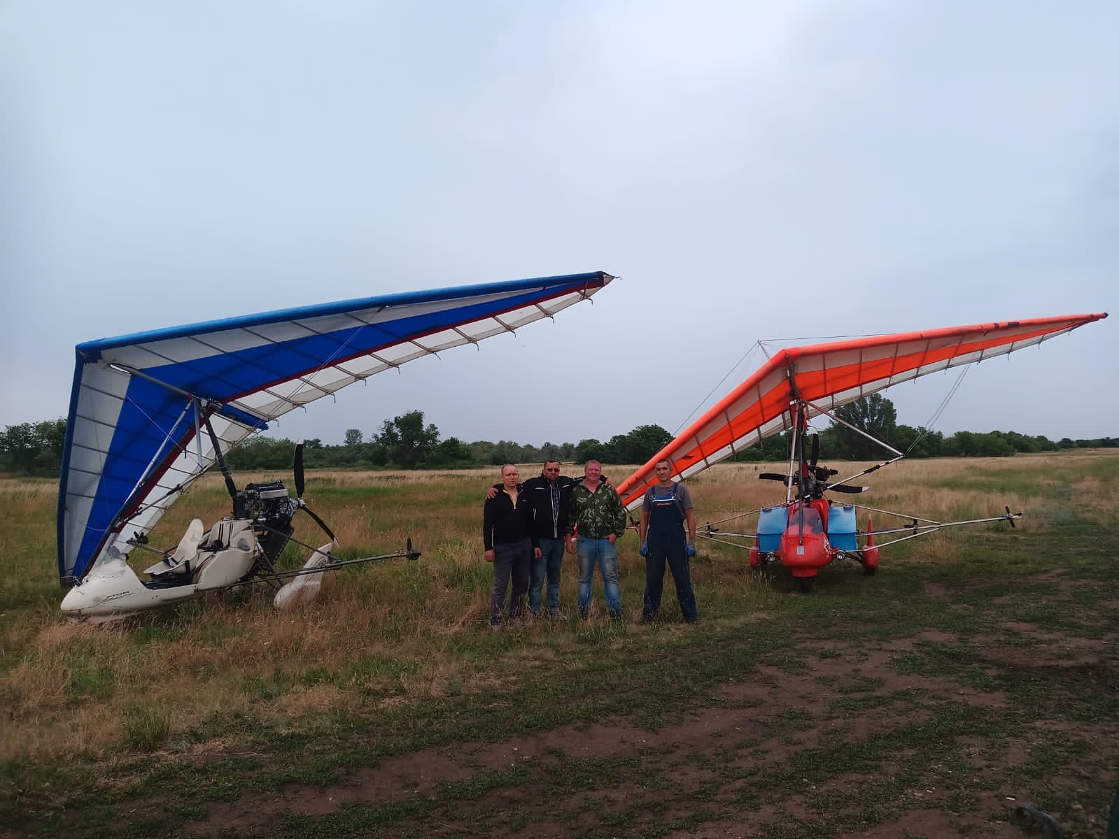

Сегодня случилось весьма историческое событие - впервые две супермашины оказались на одном химическом старте.
Моща .
2 х 1000 гектаров... понимающие оценят.
