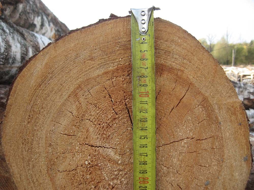

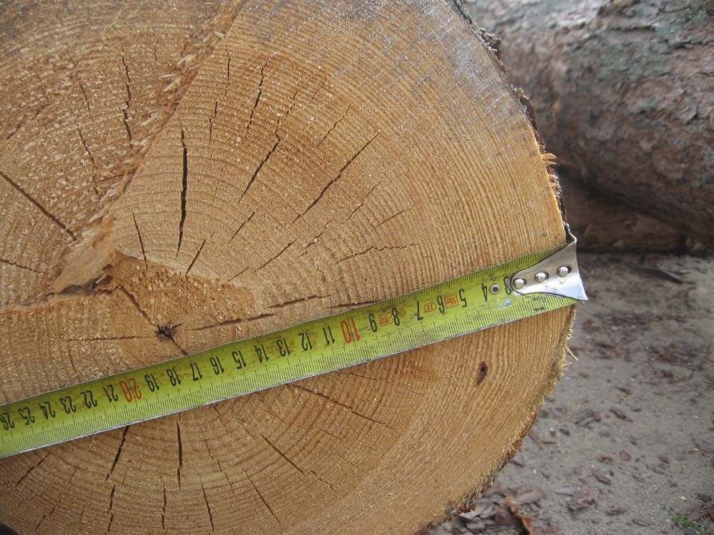

В зависимости от наличия в данный момент качественного материала до 6м . Дефекты стараюсь не допускать . Стараюсь выбирать бревна только 1 го реза с минимальным количеством либо без оных .  В этот раз из 15 кубов удалось отложить около 6 бревен годных под наши нужды . Из них пару тройку надеюсь выбрать без сучков.

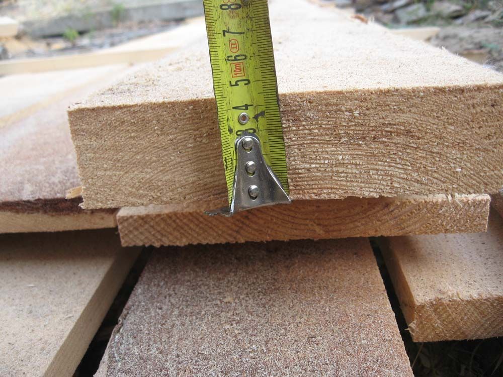

Обещанные фото.
    156,1 КБ · Просмотры: 312
С таких бревен беру только подгорбыльную доску , остальное идет в стройматериалы.
