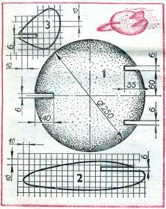

Модель дисколета из потолочки

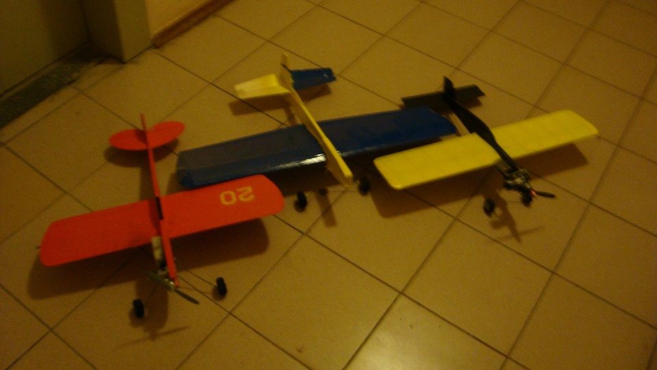

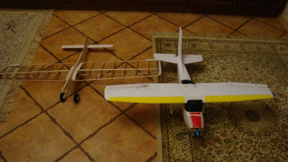

вспомнил детство.все кордовые cessna rc.
