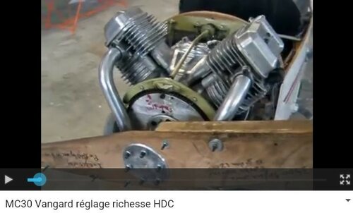

Вентилятор или мулинетка - безусловно проще всего в исполнении.
На тему применения импровизированной мулинетки - предлагаю посмотреть видео испытаний мотора на самолете Мишеля Коломбана Luciole. Мулинетка на видео - изготовлена из доски и пары брусков.... Моторчик, кстати - фактически тоже генераторный. Можно считать что на видео - конструкция максимально приближенная к обсуждаемому стенду.
http://m.youtube.com/watch?v=UtJcbTzEjE8
kvadratov
Если вопрос про мотор самолета Лусиоль Мишеля Коломбана - то редуктора в мотоустановке на видео нет.
Винт самолета ( или мулинетка на испытаниях ) жёстко крепится к коленвалу двигателя.
Под винтом виден диск с закрепленным пусковым зубчатым венцом для электростартера. Но этот венец кроме стартера ни с чем механически не взаимодействует.

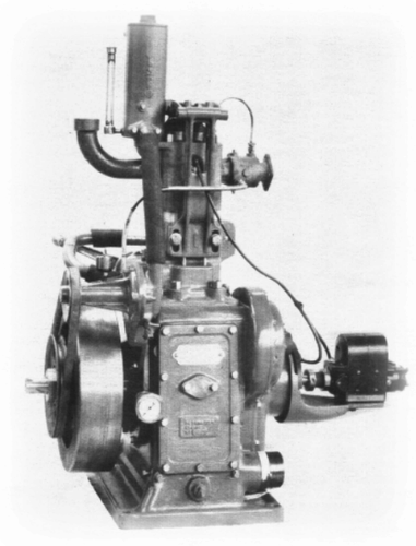

Встретил в сети интересную информацию про фабричный стенд для исследования бензина на детонационную стойкость и определения октанового числа.
Установка называется УИТ-85 или УИТ-85М
Немного истории
Первая установка для определения октанового числа была спроектирована и произведена в 1929 году в США на заводе компании Waukesha Motor Company. Работы по проектированию установки начались в Декабре 1928 года и уже к Январю 1929 года, всего за 45 дней, установка была готова и представлена на очередном собрании Объединенного комитета по исследованию моторных топлив США. Установка Waukesha выпускается до настоящего времени и используется для исследования моторного топлива по всему миру.
После Второй мировой войны в СССР были разработаны первые установки для определения октанового числа бензина ИТ 9, ИТ9-2. До 1959 года для определения октановых чисел использовались переоборудованные установки ИТ9-2.
В 1959 году была создана одноцилиндровая установка ИТ9-6 для определения октановых чисел, с 1960 года начато серийное производство этих установок.
После разработаны установки УИТ-65 и УИТ-85. Сейчас производятся модернизированные установки УИТ-85М.
Разработкой и производством первых установок для определения октанового числа бензина в СССР занималось несколько предприятий Ленинградское СКБ "Нефтехимавтоматика", Савеловское ПО "Прогресс", некоторые украинские предприятия. Сейчас основным производителем отечественных установок является Савеловский машиностроительный завод.
Подробнее про эти установки - можно прочитать на сайте :
http://uit-85.ru/index.html
