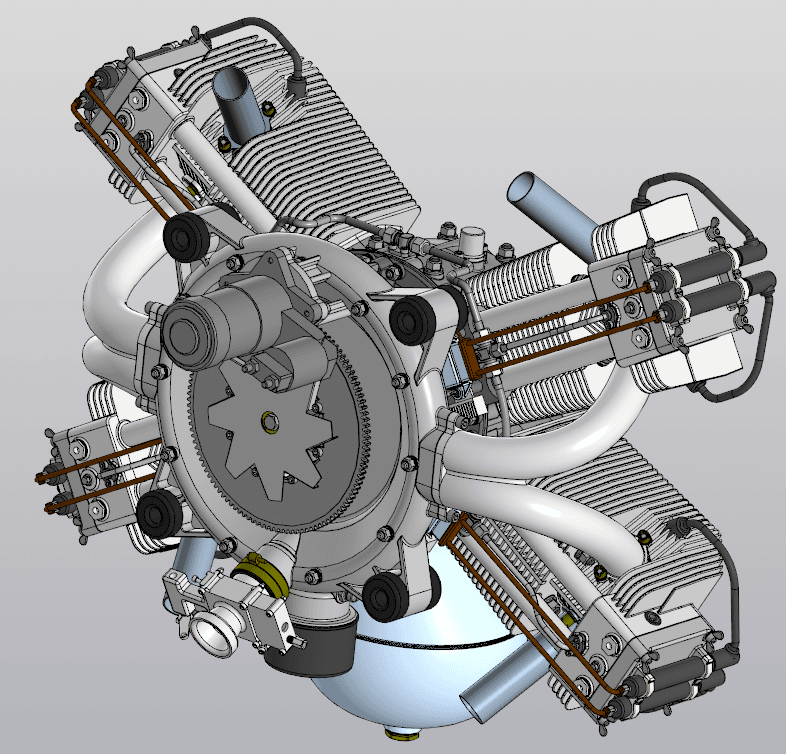

Есть другие способы улучшения смесеобразования горючей смеси на основе тяжёлых топлив. Как вариант, можно поэкспериментировать с вихревой воздуходувкой посаженной на конец коленвала. Особенностью рабочего процесса вихревой воздуходувки является тороидальное движение подаваемого воздуха в рабочем канале. При тороидальном движении воздуха происходит его подогрев, гораздо выше чем у центробежных нагнетателей. Вот это образующееся тепло и тороидальное движение воздуха можно использовать для улучшения смесеобразования. Расход тепла на испарение топлива будет повышать эффективность вихревой воздуходувки и способствовать гомогенизации смеси. Такой вариант у меня прорисован на Х-образном двигателе, я его уже выкладывал на другой ветке.
Здесь показан вихревой нагнетатель работающий совместно с карбюратором типа "Аэроижектор-35" американского производства. Я сделал 3D-модели данного карбюратора по реальному образцу. Этот карбюратор может работать по проточной схеме от электробензонасоса, если необходимо можно будет сделать диафрагменную камеру.

При любых способах испарения топлива за счёт нагрева требуется пусковое устройство.
А предложенное вами устройство для нагрева более чем странное.
последствия от детонации могут доставить много проблем.
Вот именно для этого делают всевозможные разновидности 2-х полостных камер сгорания. Просто нужно понять что авиадвигатель совсем не автомобильный мотор и прекратить всевозможные попытки создать нечто универсальное. В живом Мире и в мире техники процветают только специализированные виды. Соответственно авиадвигатель с принудительным зажиганием, по любому имеет гораздо меньший вес чем дизель, должен проектироваться именно для работы на тяжёлом топливе с отработкой соответствующего способа смесеобразования и соответствующей камеры сгорания. В основном универсализмом страдает профессорско-преподавательский состав Вузов по причине отсутствия опыта работы на реальном производстве. Они просто хотят "осчастливить" человечество некой универсальной гравицапой. Такое бывает только в фильмах фэнтезийной направленности. У американцев получилось работать на авиакеросине со свечами накаливания при степени сжатия 8. Для авиадвигателя больше и не нужно. Тут как в анекдоте, или шашечки или ехать.
Может быть. Многие новые вещи вначале смотрятся как странные, затем переходят в разряд обыденных. Просто у вихревых газодувок есть особенности рабочего процесса которые грех не использовать. Проведённые исследования этих газодувок показали что они могут обеспечивать повышение мощности двигателя до 10%. Сейчас эти газодувки стали широко использовать на технологическом оборудывании, хотя раньше на них смотрели как на "странные". Я впервые познакомился с такими газодувками в 1982 году, это были газодувки "Роотс" которые использовались на газовых промыслах в качестве бустерных нагнетателей. Поставок запчастей не было поэтому мы сами освоили производство этих агрегатов на ремонтном заводе. Посмотрите информацию по этим газодувкам в интернете. В 80-х годах приобрёл книгу по этим газодувкам, приходилось считать их.
Ссылку от вас не дождешься. Насколько я понял что это устройство принципиально аналогичное тангенциальным вентиляторам. Я их пытался применять при проектировании сушильных шкафов на прошлой работе. Но оказалось что кроме возможности формировать широкий незакрученный поток у них преимуществ нет. По производительности они не превосходили осевые а по давлению уступали центробежным.
Что в вашей конструкции удерживает вас от классического центробежного нагнетателя я не понял.

Это так. Я использовал вихревой нагнетатель как гомогенизатор поступающей топливо-воздушной смеси. Незначительный наддув несколько компенсирует потери во впускном тракте, а вот вращательное, тороидальное движение воздуха в рабочем канале способствует интенсивному перемешиванию смеси. Возникающий подогрев воздуха будет расходоваться на испарение топлива. Таким образом я планирую избавиться от топливной плёнки, на стенках впускного канала, в обязательном порядке возникающей во всех карбюраторных двигателях. Ну а небольшая степень повышения давления это как "приятный довесок".
Классический центробежный нагнетатель хорош только при непосредственном впрыске, при карбюраторном питании такие нагнетатели не полностью разбивают топливную плёнку. Хотя центробежный нагнетатель по своим характеристикам существенно превосходит вихревой нагнетатель. Вихревой нагнетатель я использую для улучшения смесеобразования при работе на керосине и карбюраторном смесеобразовании. Для авиации АОН с высотами полёта не более 4 км, центробежный нагнетатель наверное избыточная вещь. Для центробежного нагнетателя нужен мультипликатор с компенсирующей фрикционной муфтой. Вихревой нагнетатель устанавливается непосредственно на вал двигателя и во всех остальных прибамбасах не нуждается. Если используете L-камеру, то небольшой подпор на впуске способствует улучшению наполнения цилиндра и фактически сравнивает его с обычной 2-х клапанной верхнеклапанной схемой. L-камера является вихревой, по своей сути, и наиболее приспособлена для работы на тяжёлых топливах типа керосина. Большая степень сжатия тут не нужна, ССЖ=8 вполне достаточно. Это уже доказали бельгийцы со своим "D-мотор", да и "Вихри-30" тоже работают на авиакеросине вполне себе нормально. У нас на заводе был двигатель "Гном-4" который вполне себе хорошо работал на авиакеросине со степенью сжатия 7 и питанием от карбюратора К-60. Запуск и прогрев производился на бензине. На двигателях ЗИЛ-120 мы на Севере тоже вынужденно использовали керосин когда не было бензина. Тут главное добиться испарения топлива каким либо путём.

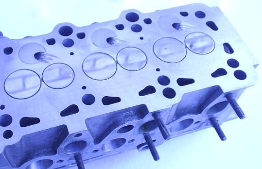

Мне тоже этот класс моторов нравится, лет так 15 назад на одном из дизелей я применил касательный выход газов из вихревой камеры с образованием вторичного вихря (см. приложение), это позволило почти вдвое увеличить максимальные обороты двигателя.

А тут и обосновывать нечего, у вихрекамерного дизеля самая маленькая "альфа"(коэффициент избытка воздуха) среди дизелей, она равна 1.2-1.3, почти как у бензинового собрата (0.9-1.2).
