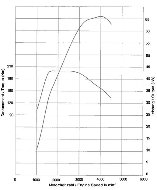

Напрямую винт нельзя вешать, если вы не согласны с мощностью 70лс на 2500 оборотах и моменте 200 нм.

На первый взгляд мотор интересный, но судя по всему мало с него можно выжать. Лошадей 70, да и то не факт если без редуктора. 2800 об/мин - это максимум, больше крутить нельзя если хотим ставить на самолёт типо Каба. Может есть что то побольше? Дизелей то много уже в природе.

...Мощность турбированных версий без чип-тюнинга 120лс...
Вроде как только 90 л.с. при 4000 об/мин. И они вроде все с турбиной. Атмосферных не нашёл.
На графике хорошо видно как програмно "обрублена" полка момента.
Как раз при чип-тюнинге максимум что видел это 115 л.с. (непонятно при каких оборотах) и 230 N•m с отключением EGR и сажевого фильтра.
