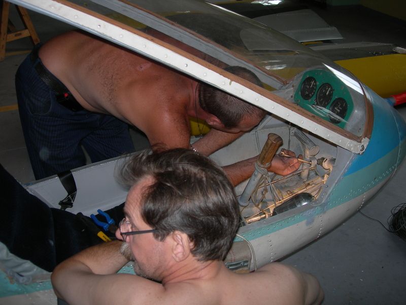

Могу помочь, чем смогу! Авиамастерская в Нижнем.Желто-серый "Зодиак" нашей сборки,  летает в Бабино.С проблемами по мат. части - велком!
Ну, дык, адреса.., пароли.., может в личку?

Да ни каких камней, обыкновенное производство. Штамповка, фрезеровка,токарка, сварка, клёпка. Вы "Стол" делали с листа или из кита?
Полностью из листа.

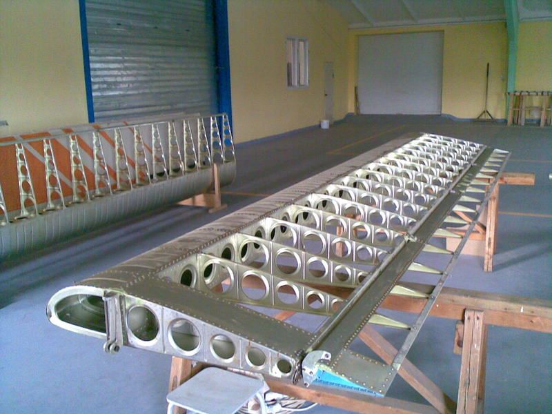

Судя по фото нет ничего что не умеем. Только вот не знаю как рифты поперек лобика сделаны 😱 😱 😱?
Штамповка, формблок и штамповка резиной. Всё штамповка: шпангоуты, нервюры, стенки лонжеронов, обшивки и т.д.
