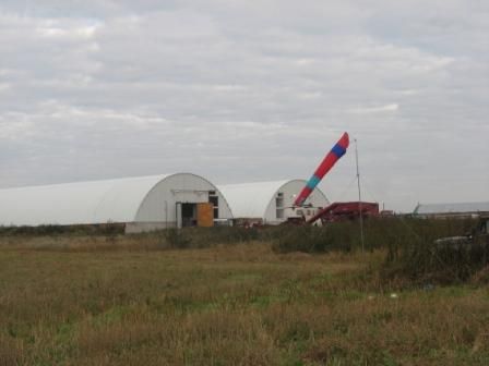

Хочу обратить внимание потенциальных Заказчиков - там - на снимках, рядом с моей конструкцией стоят 2 фирменных ангара - тот, что [highlight]с двухскатной крышей - 657 тыс.[/highlight], тот, что [highlight]полукруглый - 350 тыс.[/highlight], но у него "дверной проём" всего 6 м. - там металлическая рама.
Ну, а мой навес обойдётся где-то [highlight]в 130 тыс.[/highlight] в стандартном размере...  На каждый следующий прирост длины на 2 метра накидывайте 7 тыс. на лист поликарбоната (12,0х2,1х0,06) с крепежом и на дополнительный каркас ещё 3 тыс. - итого 10 тыс.

Дружище, такой ангар стоит рядом с моим навесом, если обратили внимание... Знаете, сколько он стоит...!? Повторяю - 350 тыс. рублей... Чтобы его сделать - надо отдельное производство...  Если у Вас есть такие ЛИШНИЕ деньги - вперёд... Но имейте ввиду - "дверь" у него всего 6 м., у нас там автожиры стоят, самолёт не проходит.
Рядом специальный САМОЛЁТНЫЙ ангар из тканевого покрытия - 657 тыс. руб.
Если есть деньги - какие проблемы...!!!
А у меня не ангар, а НАВЕС... И делаем мы его по принципу большого самолётного ангара - обратите внимание... Навес для стоянки, а не для хранения...
