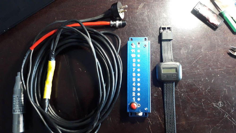

Приветствую небесную братию!
Разрешите представить вашему вниманию очередной гаджет.
Электронный программируемый указатель уровня рабочей жидкости, с системой оповещения оператора заправки.
Прошел испытания в этом сезоне на четырех бортах.
Ведутся работы над ошибками.
Все подробности в тех-описании.

Самая проблема, с которой приходиться сталкиваться - это вспенивание раствора, и тогда об уровне приходится только догадываться. Данный же метод основан на измерении давления водяного столба, т.е. без учета пены. Проще говоря - измеряется масса раствора а не уровень.
Данный принцип применялся еще на АН-2М.
Я лишь воспроизвел это в современном виде. 🙂

Маленькая высота бака (высота водяного столба). 🙁
Вообще, идея правильная и хорошая ,думаю среди мелких химиков (Сп и Бекасики)  вы найдете много покупателей!
Боюсь на вышеупомянутых аппаратах это работать не будет.

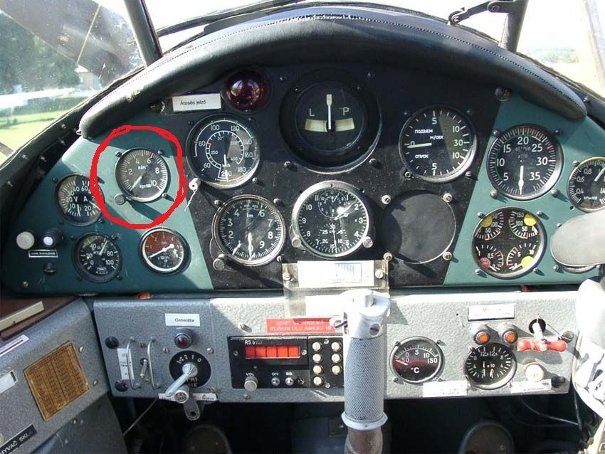

В наше время (это было давно), когда китайцы кушали воробьёв и в каждом дворе у них стояли печи для выплавки чугуна, ленивые вторые пилоты, которым лень было смотреть на химбак после гона,
брали УС-350, трубочку, которую привязывали к мерной линейке и шлангочкой соединяли с вышеозначенным прибором.
Сам УС устанавливали по центру сверху на панели приборов.
Показания были более-менее точными.

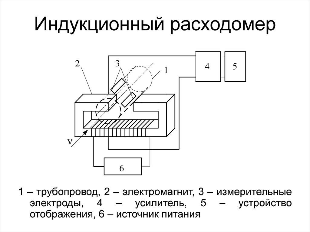

Так я выше уже намекал,что это расходомер,который может измерять заправленный объем,т.е. не уровень в баке,а именно объем.По сути это два в одном или даже три в одном,поскольку есть еще мгновенный расход.Самому датчику без разницы в какую сторону и с какой скоростью через него проходит поток жидкости.
Это нисколько не критика вашей конструкции.Просто вариант,как можно было сделать по другому,также успешно работающий.
25 лет тому назад, так и делал, только датчики тогда были индукционные а не на датчике холла. 🙂

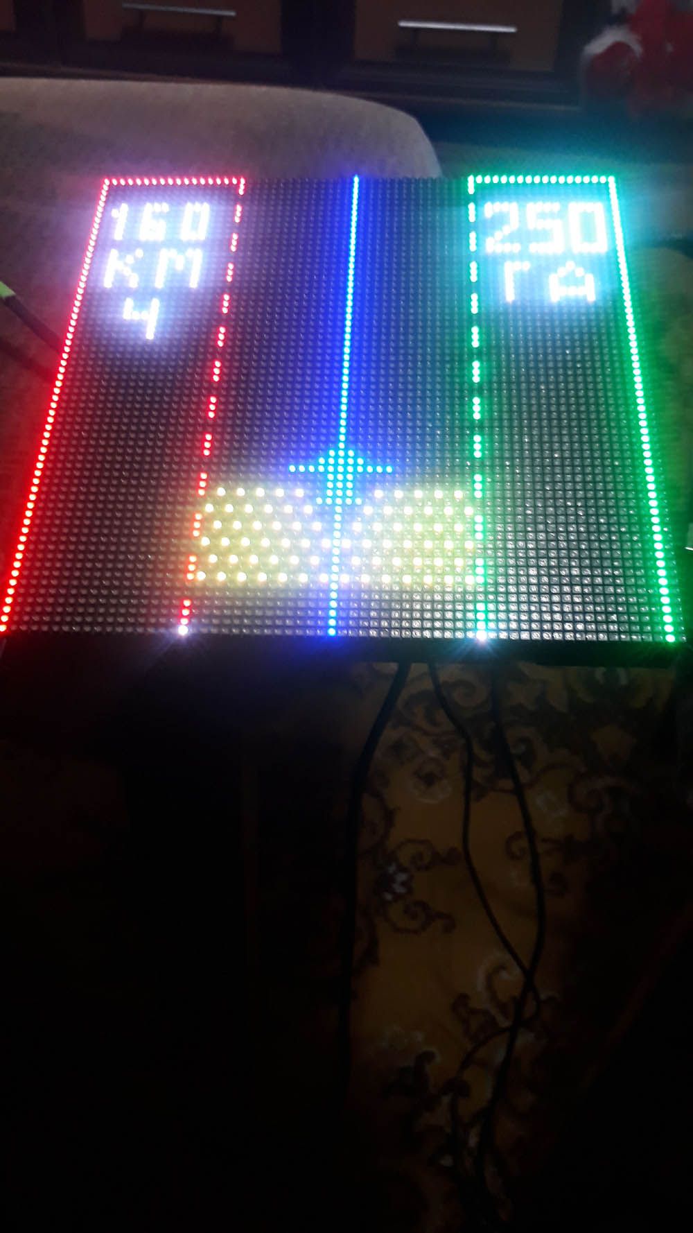

Сейчас над таким вот гаджетом тружусь, курсо-указатель для химии, а то на этих планшетных навигаторах нихренашечки не видно в кабине в солнечный день. 😡
Это так, пробные запуски самого индикатора курса.
