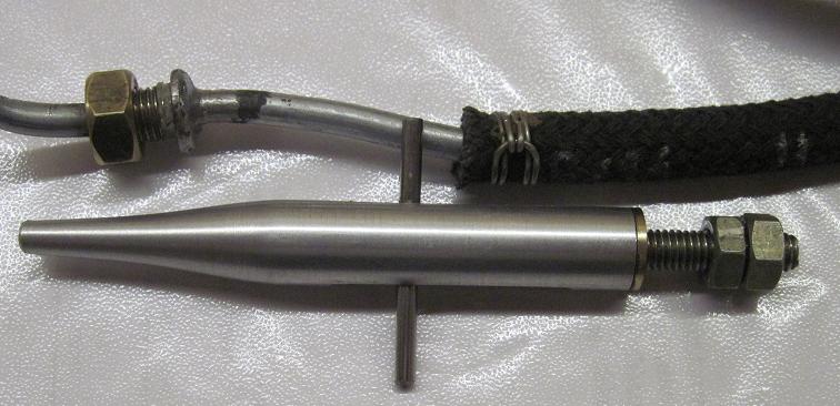

Для постановки хомутов приспособа
DiKey
По следам публикации Velocity (http://www.reaa.ru/cgi-bin/yabb/YaBB.pl?num=1154512143/all) решил изготовить сей девайс для себя, поскольку нормальных хомутов под маленький диаметр не нашел. Может еще кому пригодится (800 р. без пересылки). Гайки конечно надо будет заменить на барашек или другую крутилку.

Как это работает:
[media]http://www.youtube.com/watch?v=Zb1U6aaTozI&x-yt-ts=1421914688&x-yt-cl=84503534&feature=player_detailpage[/media]
Судя по видео в Вашей штуковине не хватает одной перемычки.
Не нашел оснований для установки этого второго штифта.
Чтобы ставить хомуты с петлей он не нужен, а для второго случая достаточно простого отверстия в носике.
Тогда сымите ролик, шобы было понятно, как это будет работать. Вещь интересная.
